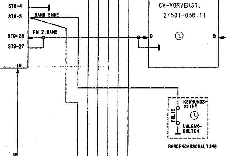

Forum: Analoge Elektronik und Schaltungstechnik Grundig VCR-LP erkennt Bandende nicht
von VCL11 (nostalgiker)
beim Grundig SVR4001 ist die Erkennung des Bandendes in beide Richtungen
ausgefallen, was unschöne Folgen für die Videobänder hat (reißen), die
Kopftrommel ist beim Spulvorgang nicht involviert (Bildsuchlauf gab es
noch nicht). Aber trotzdem unschön.
Hab leider die Unterlagen gerade nicht griffbereit, nur den Rekorder und
Wikipedia, aber keines hilft mir gerade weiter. Wie wird das Bandende
denn erkannt? Bei VHS isses per Lichtschranke, bei Beta induktiv über
Metallstreifen und bei V2000 (weiß das auch noch wer?).
Wäre super und Danke für die Hilfe!

Die Bandendabschaltung erfolgte bei der Video-2000-Kassette mit Hilfe
von aufgedampften Reflexionsfolien an beiden Bandenden. (Quelle Wiki)
von Ge L. (Gast)
Bahr, "Alles über Video", Kap.4.3.5: "Für die Bandendeabschaltung sind
die Videobänder etwa 3m am Anfang und am Ende mit einer Schaltfolie
versehen".
Also müsste es bei VCR eine mechanische oder induktive Erkennung geben.

von Thomas R. (Gast)
Ist bei deinen Cassetten das Bandende transparent?
Wenn ja, dann wird das Bandende mit EINER IR-LED und ZWEI IR-Detektoren
verwendet.
Bei GRUNDIG wurde eine sogenannte "Janus-Led" im Recorder verwendet.
Diese spezielle Led hat nur ein Led-Chip und ist optisch so geformt dass
eins nach links und eins nach rechts sendet.
Diese "Janus-Led" beleuchted Anfang und Ende des Bandes und mit zwei
IR-Detektoren "Anfang" und "Ende" entdeckt.
Die "Janus-Led" wird vom Recorder in die Cassette gesteckt.
Wenn diese Led zu schwach leuchtet dann wird Anfang/Bandende nicht
erkannt.
Diese Janus-LED sieht ungefähr so aus:
--<---V--->--
.....Chip....

Ich bin aber schon ein stück weiter, was das Bandende betrifft. Liegt
garnicht an der Kassette, sondern ein Sensor überprüft Bandzug und
schaltet ab wenn der zu arg wird. Dessen Signal führt zu einem
Transistor, der war defekt.
Ersatz hab ich noch nicht, müsste aber die Tage kommen. Wiedergabe
funktioniert ja, muss nur rechtzeitig stoppen (nach einem Film, man
nimmt die Kassette eh nicht bis zu Ende auf).
Ein Lob und Hochachtung an alle die, die mir geholfen haben und sogar
das VCR-System noch kennen <3
Die Kopplung von der Janus-LED zu den IR-Sensoren ist sehr kritisch.
Vielleicht ist die Janus-LED etwas verbogen - dann schielt der
IR-Strahl.
Es könnte sein, dass du mit einer Digital-Camera sieht wo die LED hin
leuchtet?
Damals leuchten die Janus-LEDs oft zu schwach ... und dann gab es halt
Bandrisse.
Besitzer war Raucher 😝
Uff bin ich müde, hab die ganze Nacht an dem Videorekorder gearbeitet.
Danke für den Schaltplan!
