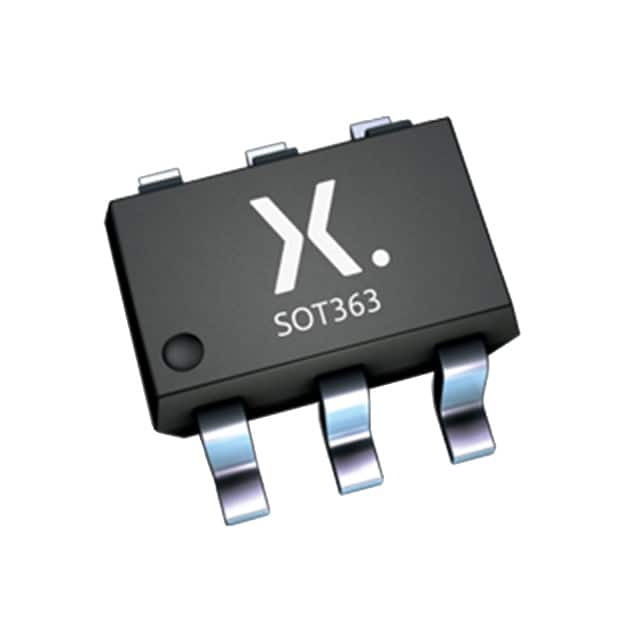

DSGV-Violator schrieb: > Damit gehört das zur Klasse der Trolltoren. Mörtsches M. wird sich wohl kaum heute extra angemeldet haben, nur um zu Trollen. Es gibt solche PNP-Transistoren fertig im SOT363 Package. Man wird sie aber nicht einfach parallel schalten, nur um den Strom zu erhöhen, sondern man nutzt sie gerne als Stromspiegel.
