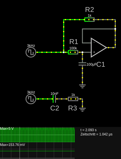

man kann dem Schaltnetzteil einen Kapazitätsmultiplizierer nachschalten
dann ist zum einen mal der Ripple weg. Allerdings funktioniert dann auch
die Stromregelung stark verzögert. Also 5mA einstellen und einen LED
anklemmen dürfte dann schwierig werden.
https://de.wikipedia.org/wiki/Kapazit%C3%A4tsmultiplizierer
http://www.falstad.com/circuit/e-capmult.html
mal folgendes ändern
beide Generatoren auf 3k (die Simulation erlaubt nicht so hohe Werte)
R1=100k C1=100u
C2=100n und R3=1k
Und dann sieht man unten schön einen Rippel von 155mV der am Ausgang
keine 0,1mV mehr beträgt.
Wird nur etwas schwierig wenn der arme OPV 5A stemmen soll.
Auch die 30 V sind eine echte Huerde.
Daher: 0 von 10 Trollpunkten.
Das SNTs Ripple haben, gehoert beim SNT doch einfach dazu.

hier sitzt zwar ein OPV drin das geht aber auch mit einem Transistor und
da gibt es genug potente Kandidaten.
https://www.mikrocontroller.net/attachment/143997/kapazitaetsvervielfacher.png
Aber die -200mV Abweichung, könnte man mit einem Spannungsteiler im
Feedbackzweig korrigieren. Wenn dort 200mV weniger ankommen regelt er
eben 200mV hoch.

> potente Kandidaten
Nun sind Ripple und Ripple nicht das selbe.
Der Ripple eines SNT ist wesentlich breitbandiger als
ein wenig "Restbrumm" eines analogen Netzteils.
Hast du schonmal ein Spektrum vom Ripple eines SNT gesehen?
Man koennte eher auf den Gedanken kommen, dass SNT nur die
Rohspannung fuer ein analog geregeltes Netzteil bereitstellen
zu lassen. Weil dann kann man den Ripple ganz einfach
wegfiltern :).

das Ding ist ja im Prinzip ein Tiefpassfilter, wenn man die
Grenzfrequenz niedrig genug einstellt, interessiert das Spektrum im kHz
Bereich nicht.
https://www.youtube.com/watch?v=wopmEyZKnYo
so ab Min. 17 sieht man das Teil in Aktion
von Motopick (motopick)
> interessiert das Spektrum im kHz Bereich nicht.
Nun ja. Die Schaltung enthaelt aktive Bauelemente und
loest fuer ihre Funktion in Echtzeit ein Gleichungssystem.
Damit also die wundersame Kapazitaetsvergroesserung
fuer alle spektralen Anteile funktioniert, muessten diese
Schaltelemente nicht auch das gesamte Spektrum des
Eingangssignals abdecken, und nicht nur bis zu einer
"fiktiven" Grenzfrequenz?
von Thomas (kosmos)
den Begriff Kapazitätsmultiplizieren, habe nicht ich dem Teil verpasst.
Das Teil soll ja als Filter fungieren, wie eine Frequenzweiche und das
tut es, deswegen bleibt vom Störgewitter welches sich bei der
Schaltfrequenz und höher befindet kaum mehr was auf dem Ausgang
wiederfinden.
Das Spektrum befindet sich ja so weit oben, dass es nicht durch den
Tiefpass kommt bzw. ist es dann so weit gedämpft das es überhaupt nicht
mehr stört.

von Andrew T. (marsufant)
> Bereich nicht.
Aber nur in der Theorie.
Weil die Simu nicht die realen Eigenschafte des OPV berücksichtigt.
Schau Dir mal an im Datenblatt, wie es bei höheren Frequenzen eines SNT
mit der power supply rejection des OPV aussieht.
Guckst Du.....
Rest die 5A Strom etc. wurde ja schon genannt.
