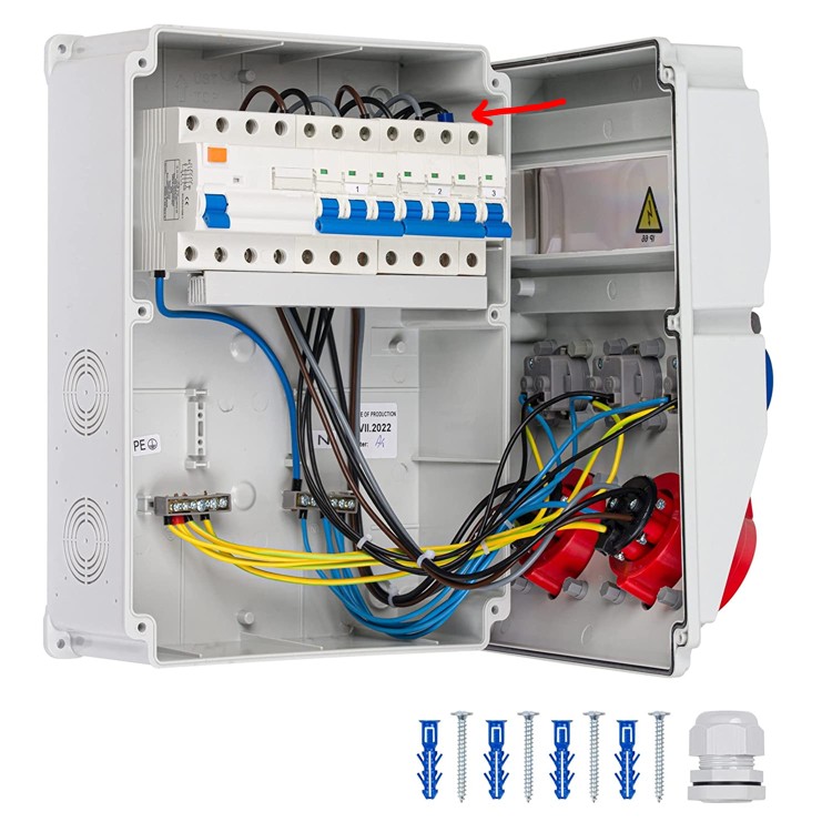

Ich frage mich, wie ein 400 V Verteiler auf 230 V aufgebaut ist. Kann ich davon ausgehen, daß jede der (meistens drei) 230 V Schukodosen mit je einer anderen Phase verbunden ist?
Prüfen kannst du ja einfach, wenn die "heisse" Leitung einer Dose zur anderen hin 400V hat, dann ist deine Vermutung richtig.
Jürgen schrieb: > Ich frage mich, wie ein 400 V Verteiler auf 230 V aufgebaut ist. > Kann > ich davon ausgehen, daß jede der (meistens drei) 230 V Schukodosen mit > je einer anderen Phase verbunden ist? Kann man nicht, oft hängen die auf dem selben Aussenleiter.
Beitrag #7383396 wurde vom Autor gelöscht.
Es wäre zumindest logisch, wenn es so aufgeteilt ist. Die 16A-CEE-Verteiler die ich habe und kenne, sind auch so aufgebaut. Aber garantiert ist es nicht. Lässt sich aber schnell im ausgesteckten Zustand mit einem Durchgangstester feststellen.
H. H. schrieb: > Ein Negativbeispiel. Da du dich nicht weiter dazu geäußert hast, gehe ich davon aus, dass du die Stelle meinst, wo eine Phase auf 3 Steckdosen aufgeteilt wird (roter Pfeil). Die hätte man zumindest auf 2 Leitungsschutzschalter aufteilen können (Bild).
Marcel V. schrieb: > Die hätte man zumindest auf 2 Leitungsschutzschalter aufteilen können > (Bild). So wie der Bildausschnitt ist: Passen das nur 11 (statt üblicherweise 12) TE rein, und die 11 sind ausgereizt. works as designed.
Andrew T. schrieb: > Marcel V. schrieb: >> Die hätte man zumindest auf 2 Leitungsschutzschalter aufteilen können >> (Bild). > > So wie der Bildausschnitt ist: Passen das nur 11 (statt üblicherweise > 12) TE rein, und die 11 sind ausgereizt. > > works as designed. So ist es.
Ich meinte sogar die primitiveren ohne Firlefanz wie Sicherungen: https://abued.com/wp-content/uploads/2018/09/21148-8.jpg Ich habe auch gar keinen, wollte das nur in der Theorie wissen, kann also gar nicht nachmessen. Aber danke für die Antworten. Ist so wie ich dachte: wäre sinnvoll aber man weiß es nicht
Jürgen schrieb: > Ich meinte sogar die primitiveren ohne Firlefanz wie Sicherungen: > https://abued.com/wp-content/uploads/2018/09/21148-8.jpg Da kann man es am Außendurchmesser der Leitung erkennen, oder noch einfacher am Aufdruck auf ihr.
