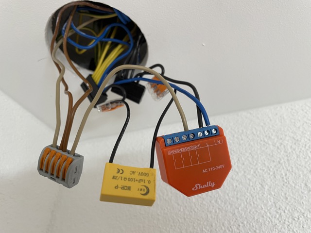

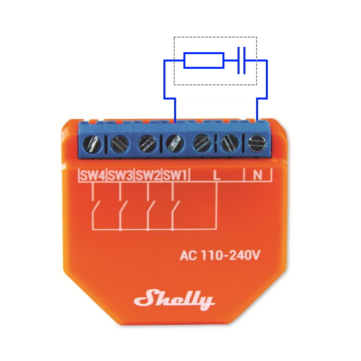

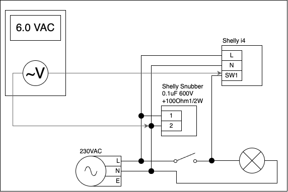

Wolf17 schrieb: > Bitte einen beschrifteten Verkabelungspan incl Leuchten, Ventillator, > Deckenspot, Schaltern, Zuleitung... posten. Im Anhang... (etwas vereinfacht als eine Lastlampe dargestellt) Ich habe nun einen Shelly Snubber bestellt und eingebaut. Der Shelly Snubber den ich bekommen habe ist ein Bauteil fix vergossen mit 0.1uF + 100Ohm 1/2W 600V.AC angeschrieben. Von einem Hersteller Namens: EWY, Typ: MCR-P. Jetzt hab ich den paralell zur Last angehängt und messe immer noch 6VAC. Was kann ich noch tun?
Auf dem Schaltplan "shelly4i.png" hängt der Snubber direkt am Stromnetz (L-N), was eigentlich keinen Sinn hat.

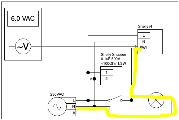

Habs oben schon versucht dir zu erklären. Der SW Eingang wertet L und N als Ein! Damit er Aus erkennt muss der Eingang offen sein. Der SW Eingang funktioniert nicht wenn man ihn parallel zu anderen Lasten anschließt! Bei dir ist er bei Schalter aus mit N und bei Schalter ein mit L verbunden. Anbei der Strompfad zu N. Also entweder Koppelrelais setzen oder den zweiten Ausgang beim Schalter nehmen. Die sind ja meist als 1xUM verbaut.

Ich würde probieren, den Entstörer richtig anzuschließen.
M. P. schrieb: > Habs oben schon versucht dir zu erklären. > Der SW Eingang wertet L und N als Ein! > Damit er Aus erkennt muss der Eingang offen sein. > Der SW Eingang funktioniert nicht wenn man ihn parallel zu anderen > Lasten anschließt! > Bei dir ist er bei Schalter aus mit N und bei Schalter ein mit L > verbunden. > Anbei der Strompfad zu N. > Also entweder Koppelrelais setzen oder den zweiten Ausgang beim Schalter > nehmen. Die sind ja meist als 1xUM verbaut. Das wars! Jetzt funktioniert es. Danke vielmals!
