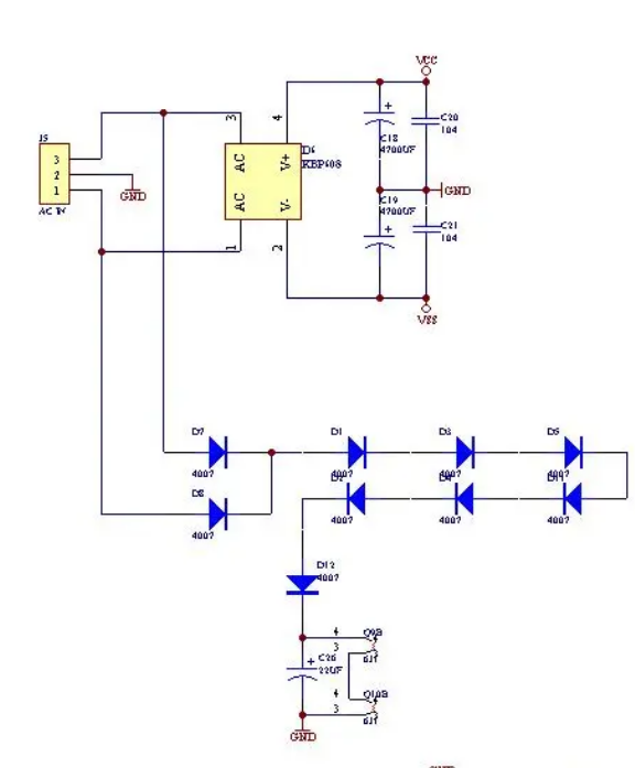

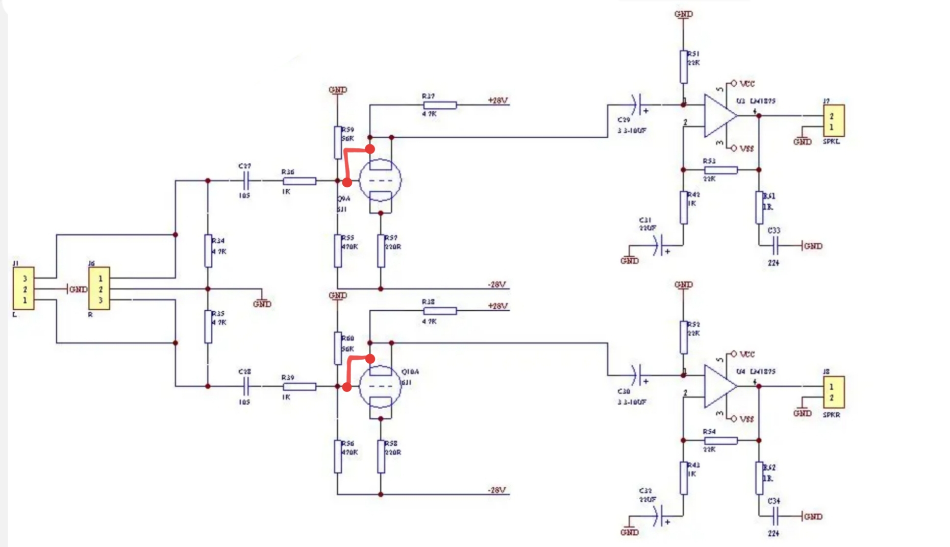

Hallo ich habe hier einen Kleinen Verstärker 6J1+LM1875. Ich bin mit dem
Klang zufrieden leider hat er ein zu lautes 100Hz Brummen.
Wäre über einfache Lösungsvorschläge sehr dankbar.
Ich habe die Vermutung das der Glättungskondensator C26 mit 22uF zu
gering ist und würde ihn gegen 100uF austauschen ->   was würdet ihr mir
empfehlen?
MFG

von Ingo W. (uebrig) Benutzerseite
Je nachdem, wie die Leiterplatte gestaltet ist, könnte es helfen, den
Masseanschluss des Heizkreises (Screenshot unten, "GND") von der
Verstärkermasse zu trennen und direkt zum Mittelabgriff der
Trafowicklung zu führen.
H. H. schrieb:
> Röhre überbrücken.
und möglichst entfernen, der Heizstrom dürfte durch die
Spitzenwertgleichrichtung, vor dem Gleichrichter einen kleinen
Stromflusswinkel haben.
Aber wenn die Röhre nicht mehr glimmt, ist ja auch der Effekt dahin ;-)

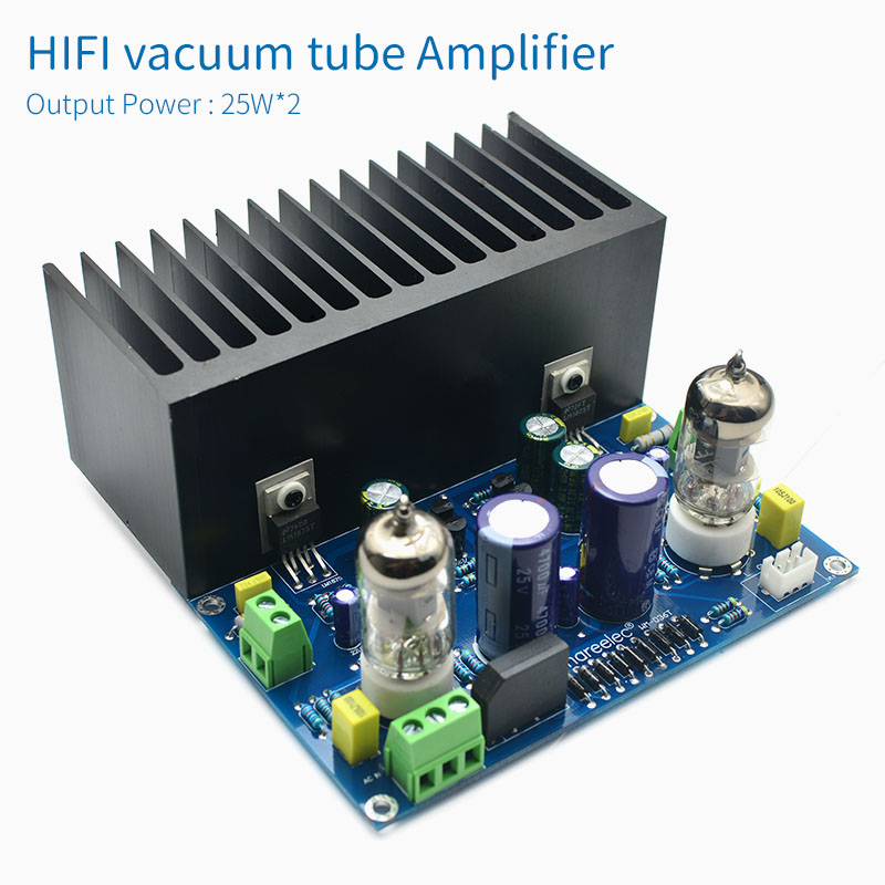

von Karl B. (gustav)
Das Platinenlayout für die Endstufen-ICs ist bezüglich gemeinsamer
"Masse"
GND (Versorgungsspannungs"-Masse" und Signal"-Masse") kritisch.
(Kenn das vom TDA 2003 in stereo.)
Zeig mal die Platinenseite des Bausteins.

von Michael M. (Firma: Autotronic) (michael_metzer)
Schlimmsten Falls ist die Brummschleife, zusammen mit dem
Platinenlayout, gleich mitgekauft worden.
Wenn das kein Aprilscherz sein sollte, dann prüfe ob das Brummen gleich
bleibt, wenn Du den Eingang auf Masse legst ohne das etwas dort
angeschlossen wurde.
Zum Messen der Brummspannung muss über einen Kondensator der
Gleichspannungsanteil für das Multimeter im AC-Messbereich abgeblockt
werden.

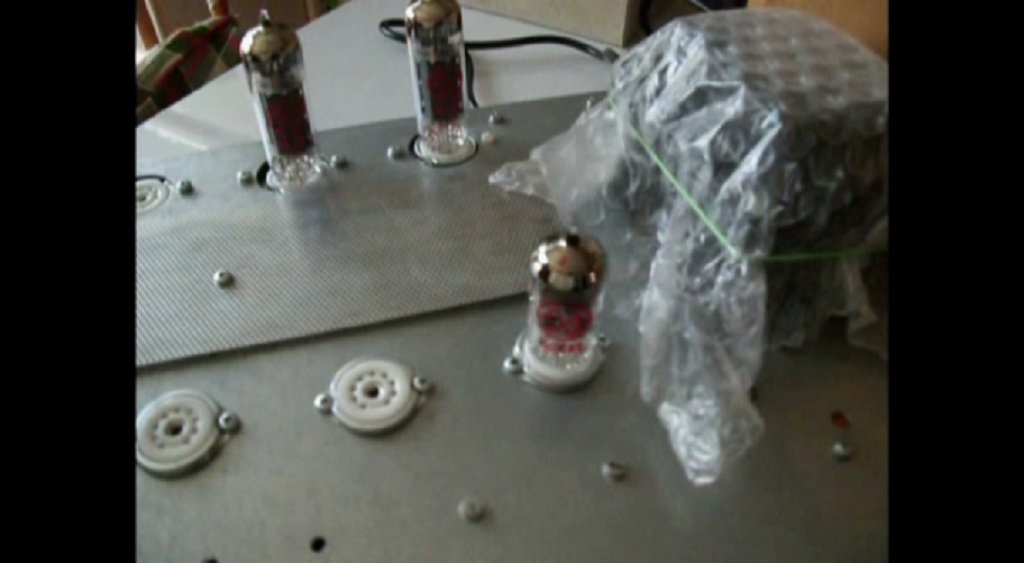

von Daniel S. (stenly)
Rund die Hälfte vom Brummen geht direkt vom Ringkerntrafo aus. Der 2te
Anteil verschwindet fast vollständig wenn ich mit dem Schraubenzieher an
einen bestimmten Punkt in der Luft in die Nähe der Ersten Röhre gehe(in
der nähe der Versorgungsspannung).
Alfred K. schrieb:
> Evtl. sind die Röhren (Chinaböller) außerhalb der Spezifikation
> bzw. funktionieren in der Schaltung nicht vernünftig.
> Vielleicht zum Vergleich EF95, 5654, 6AK5 oder 6Sh1P testen.
> Gruß
> Alfred
Wenn ich andere Röhren verwende ändert sich das ganze um rund 10% nach
oben oder unten. Mit den 5654W Brummt es am wenigsten(Kann aber nur die
5654W mit den 6j1 vergleichen - EF95 habe ich keine). Ich habe am ende
beide 5654 vertauscht und damit wurde es noch etwas besser. Es ist mir
aber noch immer ein Rätsel wo es herkommt. Kann ja nicht sein das sich
das Mechanische Brummen vom Trafo auf die Röhren überträgt oder sind
alle meine Röhren nicht geeignet bzw ->
Falls die Schaltung nicht vernünftig für die Röhren funktioniert würde
mich wirklich Interessieren wo in der Schaltung das Problem liegt.
Ich habe keine Bilder gemacht da ja alle zu finden waren aber wenn euch
der Beitrag amüsiert schadet es auch nicht.
Jedenfalls herzlichen Dank an alle für die Lösungsvorschläge.

von Meier B. (meier_b)
Ich kenne jetzt das Platinenlayout nicht, aber versuche doch bitte
folgendes:
Heizkreis abtrennen, d.h. Leiterbahnen direkt an der Röhrenfassung
auftrennen und die Heizung direkt anfahren mit verdrillter(!) Litze

Hier ist nochmal die Platine von beiden Seiten zu sehen und im Anhang
das Schaltbild.
https://www.electronicpro.co.za/products/ac18v-hifi-vacuum-tube-amplifier-board-electronic-valve-amplifier-6j1-lm1875-amplifier-diy-kit?variant=35369012986012
Ich verwende einen Ringkerntrafo mit 18V wenn ich die Heizung direkt
anfahre würde ich damit nicht die Röhren überhitzen?
Alfred K. schrieb:
> dann würde ich die Röhre versuchsweise etwas abschirmen,
> also z.B. mit einem passenden dünnen Metallrohr
> (Eisen/Stahl-Blech/MU-Metall).
Dann sieht man aber das schöne warmherzige Leuchten der Röhren nicht
mehr!
Bevor man Leiterbahnen mit dem Messer unterbricht, kann man auch die
Röhren Testweise aus den Fassungen rausziehen und eine Drahtbrücke (rot)
in die Fassungen stecken, die den Gitteranschluss mit dem
Anodenanschluss direkt verbinden. Dann wird quasi das Layout für den
Brummtest mit einbezogen und das sogar bei laufender Musik.
Vielleicht muss man für diesen Test die Widerstände R37 und R38
einseitig auslöten, damit die Elkos C29 und C30 nicht verpolt werden!
von Alfred K. (64180)
mehr!<
Stimmt, dann könnte man ja wieder zur LED greifen,
am besten RGB, Farbe dann je nach Stimmungslage ;-)!
Das Bild der Abschirmbecher ist von Jogis Röhrenbude,
Link: https://www.jogis-roehrenbude.de/

von Vanye R. (vanye_rijan)
> Ist das euer Ernst: Ein Röhrenverstärker ohne Röhren?
Klar. Bei den chinesischen Kisten ist die Roehre nur als Kathodenfolger
beschaltet. Kann man einfach durch ein Stueck Draht ersetzen.
Kuckst du:
https://www.amazon.de/Bluetooth-Röhren-Vorverstärker-Headphone-Stereo/dp/B07TMZ8G7H
Hab ich auch gemacht und dann den Platz fuer zwei VU-Meter genutzt.
(Anhang) :)
Die Schaltungstechnik der Kiste ist im uebrigen echt bizarr. Schwankt so
zwischen Genial und Wahnsinn. Davon abhaengig wo sie kopieren konnten
und was gerade billig an Bauteilen verfuegbar war. Die eigentliche
Endstufe zum Kopfhoerer sind zwei NE5532 ueber 47R parallel
geschaltet.(gut) Die Steuerung der Leds unter den Roehren macht ein
MCS51 Microcontroller.(billiger wie Logicgatter) Manches (z.B die
Roehrenheizung) wird abgeschaltet, anderes steht immer unter Strom.
(vermeidung von Einschaltblub) Einschaltblub gibt es deshalb weil die
Dinger (Geld sparen) von einem 12V Steckernetzteil betrieben werden,
andererseits braucht man noch -12V, dafuer dann ein DCDC Wandler. Wie
schon gesagt, Fachkenntnis wurde durch Genie und Wahnsinn ersetzt weil
es keinen Entwickler gab der verstanden hat was er da macht, aber eine
Marketingabteilung die wusste was der Kunde will. (blink blink und
Roehrengeschwafel)
Die Heizung auf Wechselspannung umzustellen wäre in jedem Fall eine
Verschlechterung, da Du Dir damit ja neue mögliche Brummquellen "in die
Bude" holst. Du kannst aber recht schnell herausfinden, ob die
Spannungsversorgung für die Heizung das Problem darstellt: löte ein
Beinchen der letzten Diode vor dem Siebelko (22uF) aus und stelle eine
lösbare Verbindung her, z.B. mit Krokoklemmen. Vertsärker hochfahren,
zwei Minuten warten bis die Heizungen richtig auf Touren sind und dann
löst Du die Verbindung. Durch die thermische Trägheit sind die Röhren
noch eine Zeit in Betrieb. Ist der Brumm dann schlagartig weg, weisst Du
schon mal, wo Du weitersuchen musst

von Michael (bandpass)
Wir schauen hier alle in eine Glaskugel, aber könnte nicht folgender
Sachverhalt gegeben sein:
Zwischen Heizwendel und Kathode bildet sich zwangsläufig ein kleiner
Kondensator. Da die beiden Heizungen in Reihe geschaltet sind, ist die
Spannung an der "oberen" Heizung viel höher als dies üblicherweise bei
einer E Röhre mit Uf = 6,3V ist. Dazu kommt, dass durch den
Brückengleichrichter und die Siebkondensatoren und die "unnötige"
Siebung der Heizspannung auf dem Heizstrom Oberwellen sitzen, die über
den genannten Kondensator einkoppeln. Das dürfte man nur wegbekommen,
wenn man die Röhren mit einer sauberen Sinusspannung mit 6,3V versorgt
oder, da die Heizungen nun mal in Reihe liegen, mit einer sauberen
Gleichspannung versorgt.
Vielleicht stellt sich aber auch schon eine Verbesserung ein, wenn man
den Kondensator an der Heizung entfernt, denn dieser ist unnötig.
PS. Zur Zeit der Röhrentechnik hat man diese Röhren immer aus einer
extra 6,3V Heizwicklung mit Wechselstrom versorgt und wenn es ganz edel
war, parallel zu dieser ein 100 Ohm Potentiometer geschaltet, dessen
Schleifer auf GND lag. Damit konnte man den Brumm minimieren. Das geht
bei diesem Aufbau leider nicht.
Das waren noch Zeiten, weiß sich der Bandpass zu erinnern.
Ich habe nochmals meinen gesamten Aufbau und alle Anschlüsse überprüft
und nachgezogen und es dürfte irgendwo ein Kontakt nicht optimal
angezogen gewesen sein denn dadurch waren es dann nur noch 8mv auf einem
Kanal und das
Phänomen mit dem Schraubenzieher war damit auch verschwunden. Habe dann
noch verschiedene Kondensatoren (auch keinen) für die Gleichrichtung
getestet. Am Ende habe ich noch die 6 Röhren die ich habe in
verschiedenen Kombinationen versucht dadurch ist mir aufgefallen das
beim Wechsel von den Röhren zwischen linker und rechter Seite ich einmal
den Brumm auf dem Linken und einmal auf dem Rechten Kanal hatte. Ich
denke um diese 8mv noch zu beseitigen müsste wie bereits von vielen
empfohlen eine andere Spannungsversorgung für die Heizungen gemacht
werden oder möglicherweise gleichen sich keine meiner Röhren genau
genug.
Jetzt muss man schon fast in die Lautsprecher reinkriechen um noch etwas
wahrzunehmen und ich werde mich fürs erste einmal damit zufrieden geben.
Möglicherweise baue ich rein aus Interesse und um die 8mv Totzuschlagen
noch irgendwann eine extra Spannungsversorgung für die Heizungen der
Röhren auf.
Nochmals Danke an alle.
MFG
D
