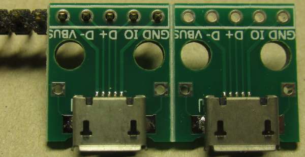

Falk B. schrieb: > Muss lochrastertauglich sein. 2 Stück. Musst Du suchen beim Ali, habe ich 2017 gekauft - 5 Stück für 60ct. Der damalige Link ist natürlich tot, aber suche "MICRO-USB-to-DIP-Adapter" wird fündig: https://aliexpress.com/item/32787402271.html https://aliexpress.com/item/1005001556410967.html Falk B. schrieb: > Falls jemand sowas braucht. > https://www.ebay.de/itm/283743554941 Der Preis ist eine Frechheit.

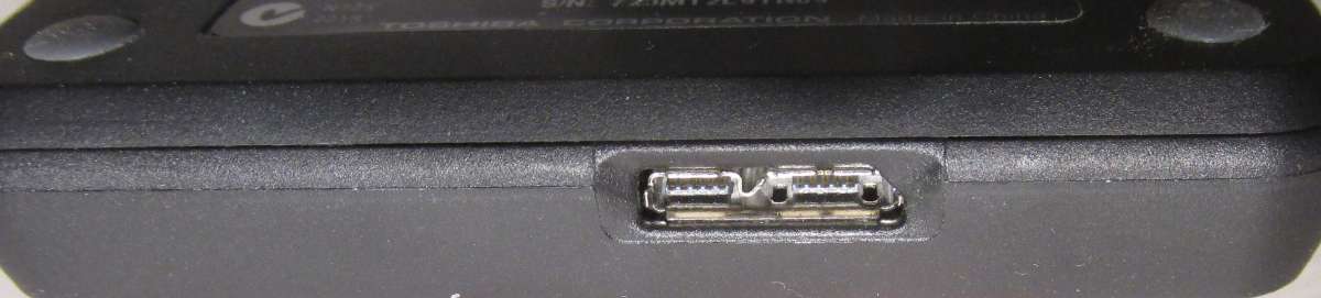

Peter N. schrieb: > Wieso sind eigendlich Mini-USB3-Breakouts so selten? Weil Mini-USB-3.0 eigentlich nicht existiert und eine Nonstandard-Sonderlocke ist. Allgemein gibt es kaum noch einen Grund, MiniUSB zu nutzen. Auch MicroUSB wird durch USB-C abgelöst, dafür gibt es auch Breakout-Boards.
Niklas G. schrieb: > Weil Mini-USB-3.0 eigentlich nicht existiert und eine > Nonstandard-Sonderlocke ist. Komisch, daß dann fast alle externen 2,5"-HDs und viele Industrie-Kameras Mini-USB3-Anschlüsse haben...
Peter N. schrieb: > Niklas G. schrieb: >> Weil Mini-USB-3.0 eigentlich nicht existiert und eine >> Nonstandard-Sonderlocke ist. > > Komisch, daß dann fast alle externen 2,5"-HDs und viele > Industrie-Kameras Mini-USB3-Anschlüsse haben... Ich habe noch nie ein Gerät Mini-USB3-Anschluss in der Hand gehabt. Das muss wirklich extrem selten sein. Die externen HDDs haben üblicherweise Micro-USB3 und können deshalb problemlos mit einem Micro-USB2-Kabel mit dem Rechner verbunden werden (natürlich mit USB2-Geschwindigkeit, so eines hat man oft noch von früher wegen der ersten Smartphones in der Schublade). Die Zukunft ist USB-C - ich ärgere mich jedesmal wenn ein Gerät tatsächlich die seltene Ausnahme darstellt, die einen Mini-USB2-Anschluss aufweist. Das dient nur dazu Frust beim Anwender hervorzurufen, weil in keinem normalen Haushalt so ein Kabel "einfach so" herumliegt und man die auch sonst nicht schnell organisieren kann.
Wendels B. schrieb: > Ich glaube eher, Du meinst Micro-USB3. Ascheneimer auf mein Haupt, es ist tatsächlich Mikro USB3! Aber es ändert nichts daran, daß ich dafür keine Breakouts finde.

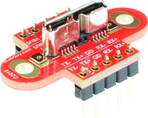

so etwas? https://elabbay.myshopify.com/products/usb3-bf-bo-v1av-micro-usb-3-0-type-b-female-socket-breakout-board?variant=31128859267 oder https://pmdway.com/products/usb-3-micro-b-socket-breakout-board

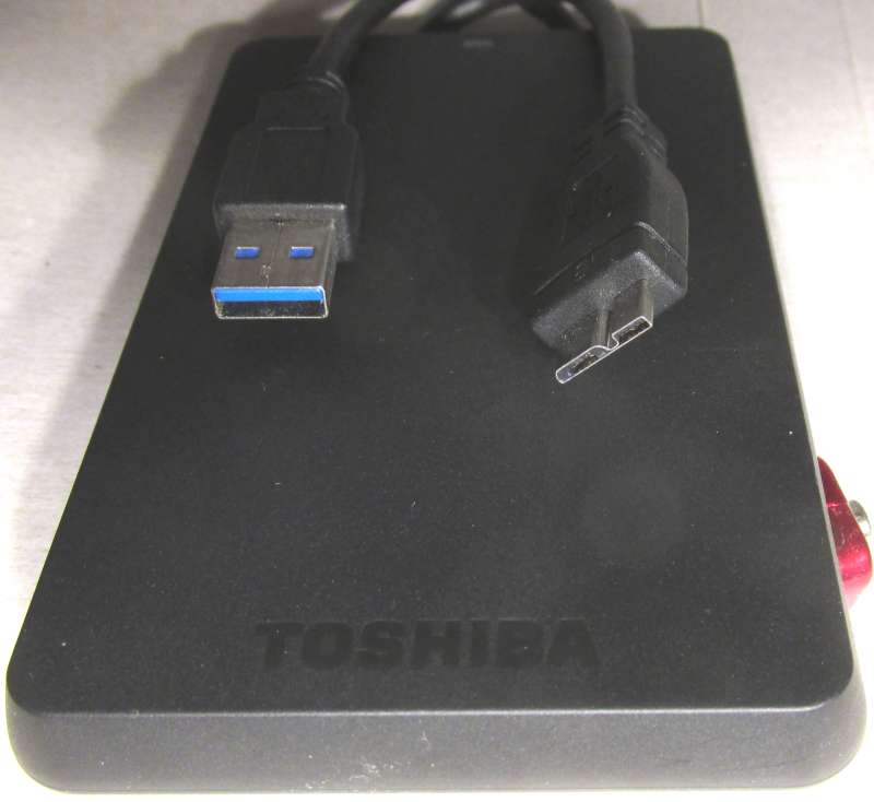

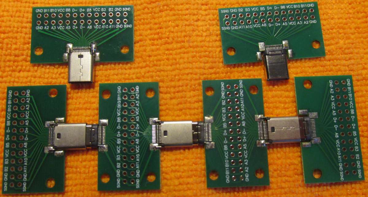

Peter N. schrieb: > Niklas G. schrieb: >> Weil Mini-USB-3.0 eigentlich nicht existiert und eine >> Nonstandard-Sonderlocke ist. > Komisch, daß dann fast alle externen 2,5"-HDs und viele > Industrie-Kameras Mini-USB3-Anschlüsse haben... Keine Ahnung, wie die heißen, ich habe eine 2,5"-USB-HD von 2012 mit so einem komischen Stecker. Scheint mir ein Exot zu sein, habe ich an keiner anderen gesehen. Nachdem es erwähnt wurde, mal probieren: Da passt tatsächlich ein Micro-USB rein und die Platte lässt sich lesen. -------- Da auch USB-C erwähnt wurde, die Bastelplatten habe ich gerade Anfang März bekommen: https://www.aliexpress.com/item/1005004589930818.html Gibt es als Stecker, als Buchse oder als Zwischenstück, die üblichen 2,54mm-Stiftleisten (China "DuPont") passen.
Manfred P. schrieb: > Keine Ahnung, wie die heißen, ich habe eine 2,5"-USB-HD von 2012 mit so > einem komischen Stecker. Scheint mir ein Exot zu sein, habe ich an > keiner anderen gesehen. Das ist ein ganz normaler Mikro-USB3-Stecker. Den hatten alle Platten zu der Zeit und auch jetzt noch viele (einfach mal bei Amazon nach "USB Festplatte" suchen). Es gibt jetzt natürlich auch einige mit USB-C und tatsächlich auch noch welche mit USB-3.0-B (große Modelle wo Platz keine Rolle spielt). Manfred P. schrieb: > Nachdem es erwähnt wurde, mal probieren: Da passt tatsächlich ein > Micro-USB rein und die Platte lässt sich lesen. Mikro-USB2 passt natürlich rein. Ist halt nur langsamer als mit einem Mikro-USB3-Kabel. Manfred P. schrieb: > Da auch USB-C erwähnt wurde, die Bastelplatten habe ich gerade Anfang > März bekommen: Wie sinnvoll ist es, alle USB3-Pins rauszuführen? Kriegt man es HF-technisch hin die funktionsfähig irgendwo anzubinden?
