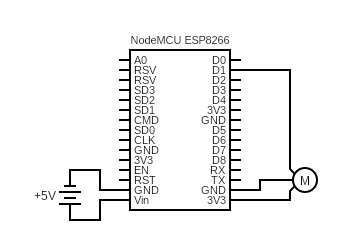

Bild 2:

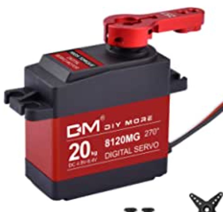

Daraufhin habe ich mir einen Servo (https://www.amazon.de/dp/B0BD4DDTY7)
bestellt, der allerdings 4.8-8.4V Spannung benötigt. Zu dem Zeitpunkt
hatte ich irgendwo fälschlicherweise gelesen, dass der NodeMCU auch mit
5V betrieben werden könnte. Daher habe ich mir eine USB-C Buche besorgt
und deren VIN und GND direkt an das Board angeschlossen und es über ein
Handynetzteil (5V 3A 15W) betrieben. Das Setup hat aber weder mit dem
kleinen noch mit dem großen Servo funktioniert. Ich war nur etwas
verwundert, aber auch glücklich, dass das Board nicht abgeraucht ist.

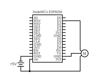

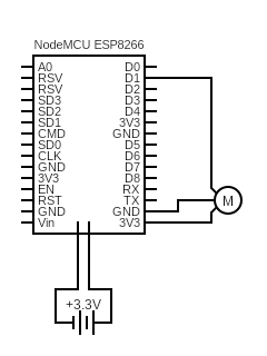

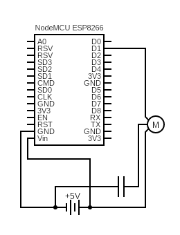

Bild 3 und Bild 4:
Nachdem ich dann rausgefunden habe, dass das NodeMCU 3.3V and statt 5V
benötigt, habe ich mir einen Spannungswandler
(https://www.amazon.de/dp/B09Q8Q3ZVM) bestellt. Aber leider hat es damit
immer noch nicht funktioniert, egal ob ich den Servo mit 3.3V vom Board
oder mit 5V von der USB-C Buchse betrieben habe. Immerhin hat der
(große) Servo dabei leise Gebrummt und leicht "gezittert". Ich bin mir
allerdings nicht sicher, ob das etwas gutes oder schlechtes ist.
Eine Sache die mir währenddessen noch aufgefallen ist, wenn ich die
Spannung an der USB-C Buchse mit einem Multimeter messe, dann schwankt
diese sehr und wir über Zeit immer weniger. Ist das evtl. eine Spannung
die sich dynamisch an das angeschlossene Handymodell anpasst?

Für den Servo habe ich nur die Infos aus dem Link von Amazon
(https://www.amazon.de/dp/B0BD4DDTY7):
Arbeitsspannungsbereich: 4,8V ~ 8,4V
Betriebsstrom: 210mA ~ 260mA
Stillstandsstrom: 2100mA ± 10% ~ 2700mA ± 10%
Bzgl. der Spannung des Steuersignales konnte ich da leider nichts finden
(oder habe es nur nicht erkannt).

Bei deinem letzten Satz, bzgl. dem Servo direkt am 3.3V Ausgang, muss
ich gestehen, bin ich mir nicht sicher ob ich das komplett verstehe.
Aber wäre das was ich auf Bild Circuit4 probiert habe, nicht dessen
Lösung? Dass die Betriebsspannung für den Servo nicht vom Board sondern
von der Stromzufuhr kommt? Oder wie sollte man sowas sonst lösen?

Ich denke, da hast du einiges durcheinander gebracht.
Das NodeMCU Board enthält einen Mikrocontroller, der mit 3,3V betrieben
wird. Das Baord wird allerdings mit 5V versorgt (wahlweise via USB
Stecker oder Vin). Auf dem Board befindet sich ein Spannungsregler, der
die 5V auf 3,3V reduziert.
Modellbau Servos brauchen ungefähr 5 Volt Versorgungsspannung, manche
vertragen auch mehr. Für das Steuersignal reichen allerdings sogar 3
Volt aus.
Das heisst: Circuit4_USBC_3_3_Servo_4_8-8_4.png ist die einzige richtige
Variante.
von Mnax (moriz996)
An die 3.3V des ESP darfst du nichts das signifikant strom braucht
anschliessen!
Der Vin eingang hat einen internen 3.3v reg, da kannst du 5V reinlassen.
Also:
- 5V ans servo
- 5V an Vin
fertig.

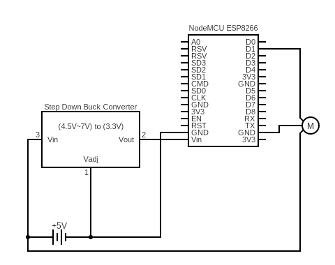

von Stefan F. (Gast)
> Variante.
Nee doch nicht, denn an Vin gehören 5V nicht 3,3V. Wenn du unbedingt
einen externen Spannungsregler verwenden willst, dann gehört der an den
3,3V Eingang, nicht an Vin.
von Lars (mero113)
Also quasi so?
Dann wäre also das einzige Problem, dass das Handynetzteil nicht
dauerhaft 5V liefert? Oder verstehe ich gerade was falsch?
von Mnax (moriz996)
Genau so.
Vielleich noch fette elko über 5V.
Und gnd nicht durch das modul, mach das extern.
Das problem ist dass das handynetzteil den strom für ein anlaufendes
servo nicht schafft. Probier mal mit einem 9g plastik micro servo, dann
geht das. Die kosten um die $2.
Dein teil säuft locker mal 5A anlaufstrom.

von Mnax (moriz996)
Sein servo ist weder schwach noch klein.
Brauch 2.7A, anlauf das doppelte.

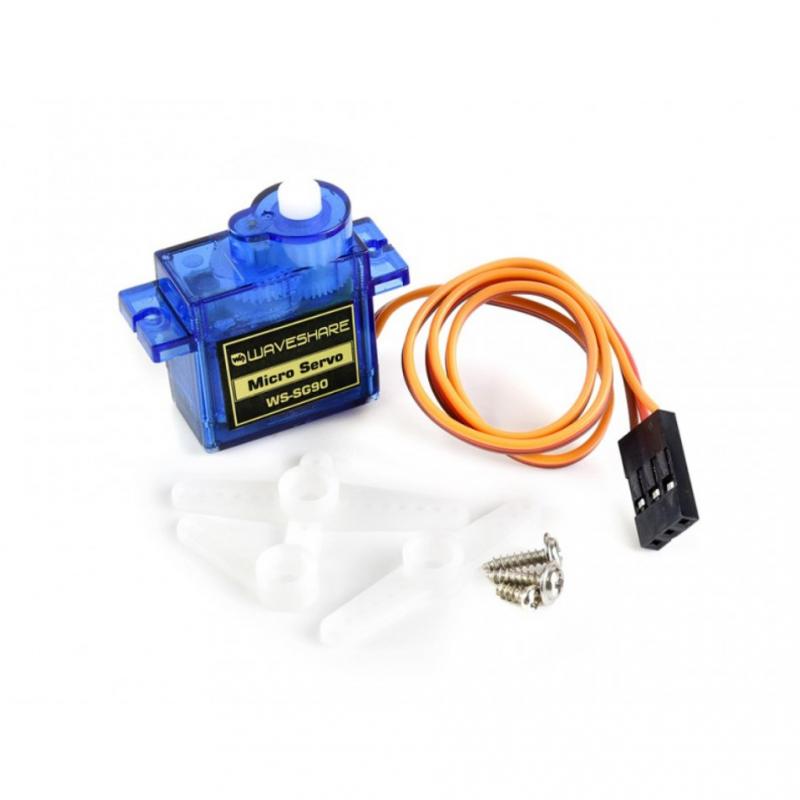

Genau das ist der kleine Servo den ich im ersten Schritt benutzt hatte.
Der hat nur leider viel zu wenig Kraft für meinen Anwendungszweck
(Schranktür öffnen).

eine maximale Belastbarkeit angibt, dann gilt das für wenige
Millisekunden. Normal nutzbar ist üblicherweise höchstens die Hälfte
davon.
"The max use should be <=80% of the full loads. We recommend to use
power supply to power device <= 60 Watt" fett hervor gehoben, sollte
einem zu denken geben. Wenn das schon so im Angebot steht, taugt das
Netzteil nach deutschen Maßstäben nur für 30 Watt.
Das ist ganz anders, als z.B. ein Laptop Netzteil von HP. Wenn da 60W
drauf steht, dann verträgt es auch 60W, und zwar dauerhaft.

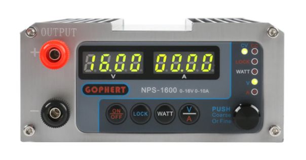

von Mnax (moriz996)
So eines. 50 euronen. Dann kannste auch 8.4V fahren.
Zum einen mache ich dafür nicht genug und es würde am Ende auch wieder
nur doof rumstehen. Zum anderen wüsste ich damit auch (erstmal) wieder
nicht umzugehen und würde vermutlich nur von einem Problem ins nächste
stolpern.

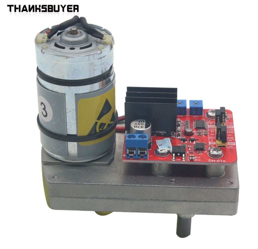

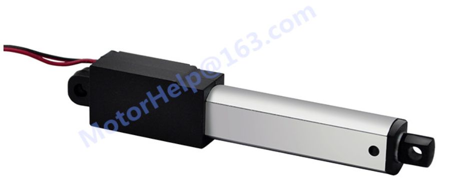

von Mnax (moriz996)
Sowas oder dann ein "linear actuator".
von Mnax (moriz996)
Der hat bei 6V 18kg kraft. Dürfte auch an usb-c laufen. 20 euronen.

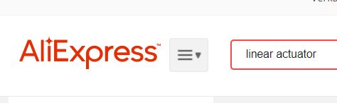

von Mnax (moriz996)
Hier.
Stell deinen VPN auf CH. Viele liefern nicht nach DE.
Lars schrieb:
> Hast du auch einen Link?
Gebe doch mal einfach das Wasserzeichen aus dem Bild in Google ein. Dann
landest du auf https://de.aliexpress.com/store/1067085

von Lars (mero113)
Mnax schrieb:
> Hier.
Wait what? Die liefern nicht nach DE, ok. Aber wenn ich "aus China"
heraus nach DE bestelle, dann liefern die? Echt jetzt? Oder wofür sonst
der VPN, angucken ohne dass ich es am Ende bestellen kann wäre ja
witzlos.

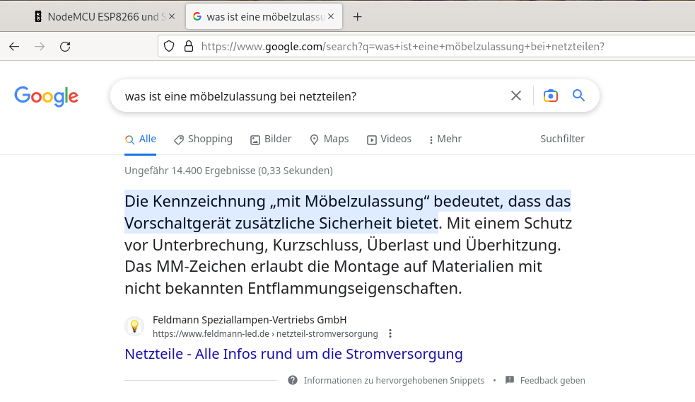

Stefan F. schrieb:
> https://www.google.com/search?q=was+ist+eine+m%C3%B6belzulassung+bei+netzteilen?
Lars schrieb:
> Auch nach der Möbelzulassung hatte ich direkt mal gesucht. Aber auch nur
> eine Menge Produkte gefunden und keine Erklärung was diese Zulassung
> ist
Wie schafft ihr das, euer Google kaputt zu machen oder dort keine
Antworten zu bekommen? Du bist ja nicht der erste. Ich bin ohne
Internet aufgewachsen und komme dennoch besser damit klar, als die
Generation nach mir. Wie kann das sein?
> Wenn ich versuche hier zeitnah zu antworten kann ich
> logischerweise nicht stundenlang lesen zwischendurch.
Nimm dir die Zeit, ist besser. Eine Antwort pro Tag reicht, um die
Diskussion am "Leben" zu erhalten.
> So wie es dort beschrieben ist klingt das fast so also müsse
> man Sorge haben, dass alle anderen Netzteile jederzeit in
> Flammen aufgehen.
Es ist tatsächlich so, dass viele Netzteile im Haushalt nicht ohne
Aufsicht verwendet werden sollen. Meistens steht das auch in den
Bedienungsanleitungen der Gerät. Beim verlassen der Räume soll man den
Netzstecker ziehen. Macht natürlich keiner, aber besser wäre es.
