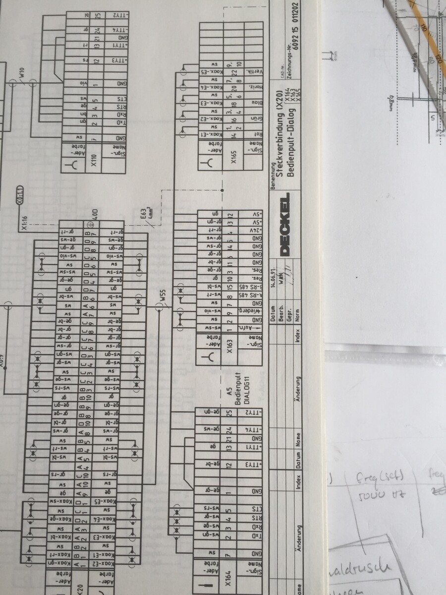

Servus, Ich benötige etwas Aufklärung zum Thema RGB Video Signal. Hintergrund: Der Röhrenmonitor im Bedienpult einer älteren Maschine wurde durch einen moderneren LCD Display ersetzt. Ich habe zu diesem Display keine Informationen, auch nach dem Ausbau findet sich keinerlei Beschriftung, es gibt nur einen Eingang mit 25 poliger D Sub Buchse und dem Hinweis "Video (TTL)". Allem Anschein nach ist das ein spezieller Tauschdisplay, der direkt das RGB Signal der Maschinensteuerung verarbeiten kann. Ich würde nun gerne diesen neuen Display unabhängig von der Maschine betreiben- und zwar mit dem Raspberry Pi. Den Display würde ich also einfach nur über die Kaltgerätebuchse versorgen und ein Videosignal mit dem Raspberry anschließen wollen. Frage: Kann mir jemand einen Weg vorschlagen, wie ich mit dem Raspberry ein RGB/ TTL Signal erzeuge? Und: Die Pinbelegung des Videosignals konnte ich den Maschinenunterlagen entnehmen und habe ich in den Anhang geladen. Das Signal kam ursprünglich durch einen passenden 25 poligen Harting Stecker (Im Schaltplan: X165), an diesem Stecker sind 5 Adern angeschlossen (R, G, B, Horizontal, Vertikal). Ich kann dazu im Netz leider nichts passendes finden, ich freue mich über eine Anregung/ Link oder sonstiges und liefere gerne weitere Informationen, sofern ich kann. Vielen Dank vorab, Max

Max schrieb: > Die Pinbelegung des Videosignals konnte ich den Maschinenunterlagen > entnehmen und habe ich in den Anhang geladen. Du meinst den hier angehängten Stecker? Ein VGA-Signal könnte dem nahe kommen. Du solltest dir Signalverlauf und Pegel mit dem Oszi angucken. p.s. Dein Bild ist bei mir völlig verdreht und die Schrift steht zum Teil auf dem Kopf :-(

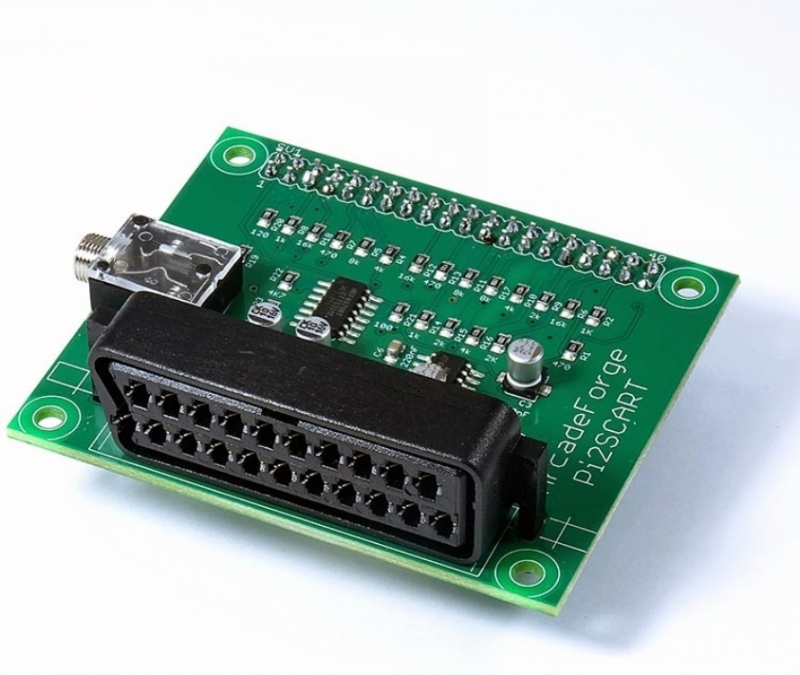

Dergute W. schrieb: > Verlink' doch mal so einen GPIO nach SCART/VGA Adapter. Sowas: https://arcadeforge.net/Pi2Jamma-Pi2SCART/PI2SCART::264.html
Wobei ich mir da wieder nicht sicher bin. SCART hat ja keine Trennung des SYNC Anschlusses in Horizontal und Vertikal... Ein VGA Signal könnte man über einen Adapter von HDMI auf VGA bekommen.

Moin, Hmm, Okay - da scheint's wohl doch irgendwie einen Trick zu geben, wie man irgendwelches Video ueber die GPIOs kriegt. Erstaunlich. Auf der Computerseite sind getrennte H- und V-syncs eigentlich haeufiger als Compositesync. "normalerweise" nimmt man dann ein XOR-Gatter her, um aus getrennten Syncs dann Compositesync zu basteln. Vielleicht ist so ein Ding auf dem Arcadeforge Adapter drauf. Mit viel Fantasie koennte ich da ggf. sowas wie 4070 auf dem 14pol. IC erkennen. Denkbar waere auch, dass die per primitivem Widerstandsnetzwerk die RGB-Signale erzeugen. Ist halt anhand der Fotos ein arges Stochern im Nebel. Wenn das aber so waere, dann muesste man mit einer Handvoll simpler Gatter und Pegelwandler (von 3.3V auf 5V TTL) das doch irgendwie hinkriegen koennen. Gibts fuer so ne Dinger auch Schaltplaene? Gruss WK

Dergute W. schrieb: > red[7], green[7] und blue[7] sind keineswegs Analogsignale. Du kennst das verbaute Display bzw. die Steuerung, an der das Display angeschlossen ist? Dem Bildchen hier im Thread kann man nichts davon entnehmen, außer, daß es fünf abgeschirmte Signalleitungen gibt, je eine für rot, grün und blau und die beiden Synchronsignale. https://www.mikrocontroller.net/attachment/594175/X165.jpg

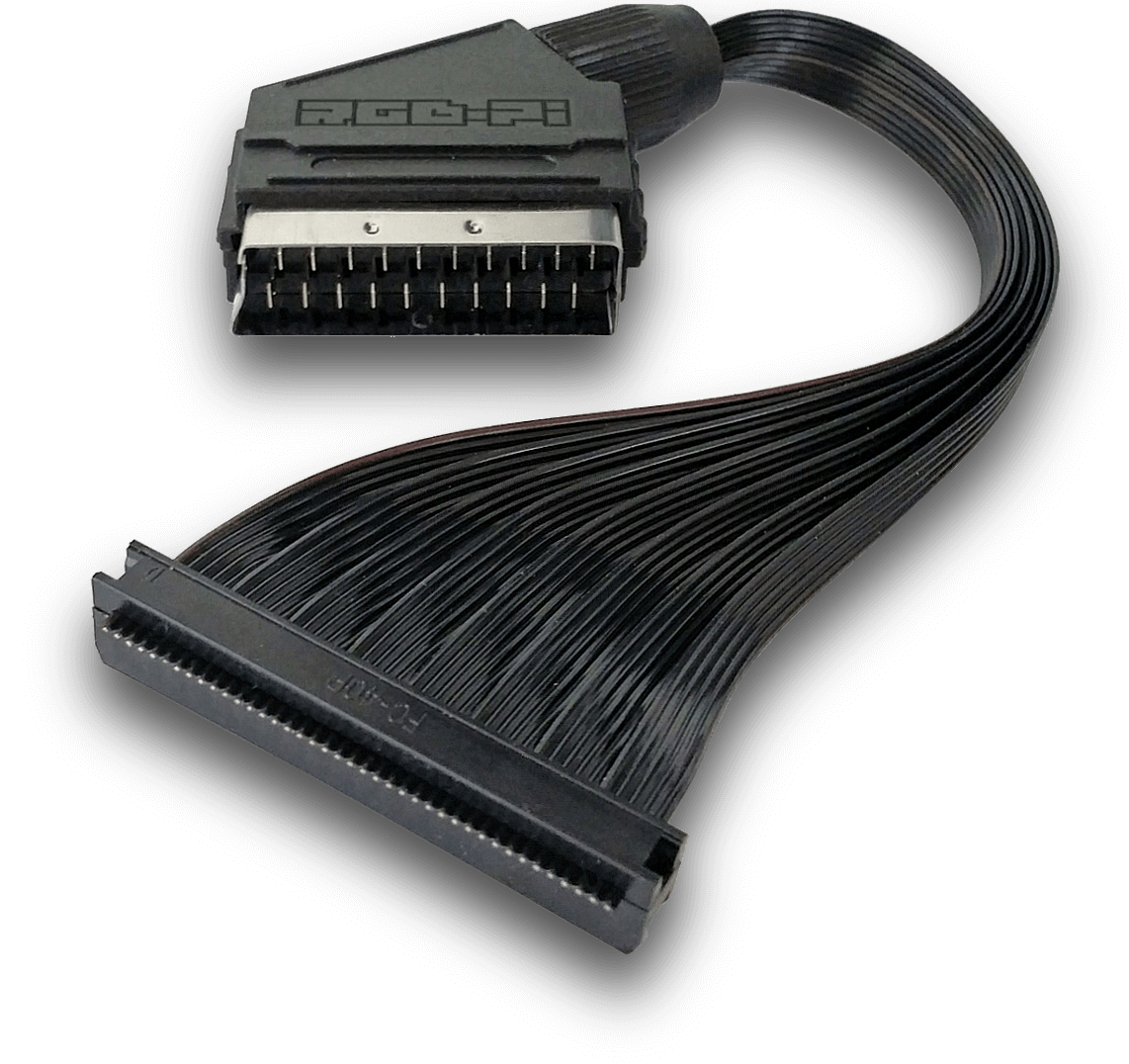

Es gibt zumindest Pi2SCART und RGB-Pi, damit bekommt man 75Ohm gerechte Pegel fürs RGB via SCART Kabel auf dem RPi, wenn du TTL brauchst kannst du dir wohl zumindest ein paar Widerstände sparen. https://arcadeforge.net/Pi2Jamma-Pi2SCART/PI2SCART::264.html?language=en https://www.rgb-pi.com/ RGB an sich scheint ja zu gehen, du willst ja TTL Pegel und getrenntes H/V Sync (anstatt C-SYNC).
