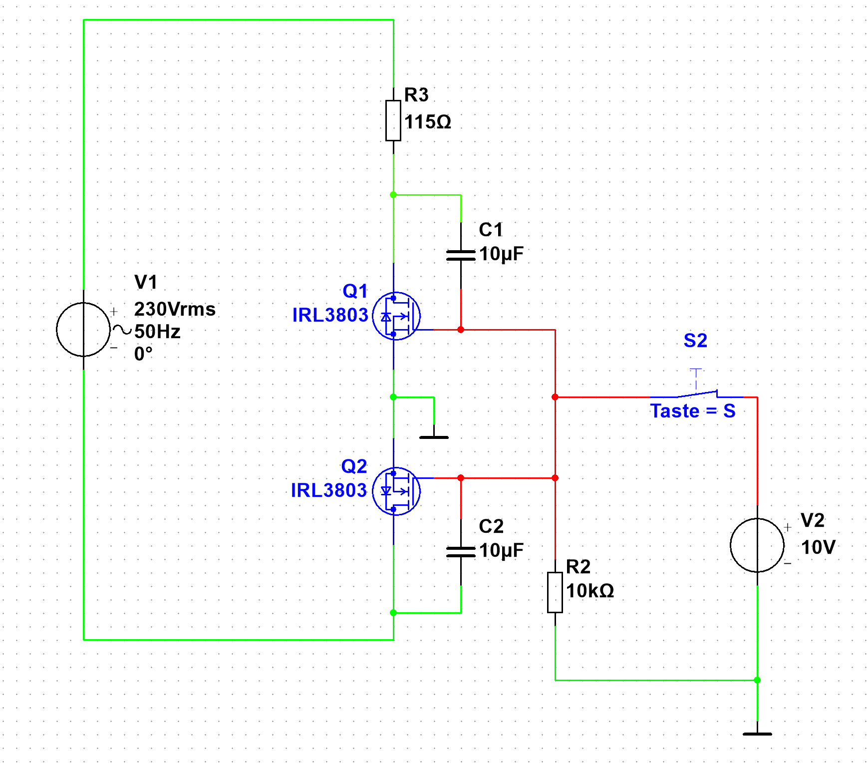

Kurz zum Hintergrund, ich habe mir vor mehreren Jahren bereits ein
eigenes, mikrocontrollergesteuertes Lichteffektgerät gebaut. Dieses
steuert mittels PhasenANschnitt und entsprechend TRIAC-basierten SSRs
die am Netz hängenden Glühlampen.
Ich möchte nun vom PhasenANschnitt zum PhasenABschnitt wechseln. Hierfür
möchte ich aus Gründen der Effizienz und Wärmeentwicklung die Variante
mit 2 antiseriellen MOSFETs nutzen.
Da die Schaltung, wie auch die bisherige, mehrkanalig aufgebaut werden
soll, ist pro Kanal eine galvanisch getrennte Gate-Stromversorgung
erforderlich. Auf diese Weise bleibt der Microcontroller zudem "normal"
erdbar und kann so bspw. auch ganz regulär mittels serieller
Schnittstelle ferngesteuert werden oder mit anderen Geräten bspw. via
USB verbunden werden.

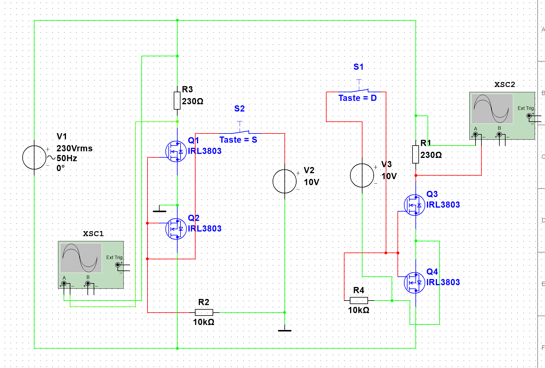

Meine Schaltung sieht bislang wie im angehängten Screenshot aus.
Hierzu folgende Ergänzungen:
- Nulldurchgangserkennung und Microcontroller existieren schon, sind
daher nicht noch mal eingezeichnet
- Die verwendeten MOSFETS (IRL3803) sind Platzhalter! Ich habe da an
sowas wie STFH24N60M2 gedacht, bei 2 A Schaltstrom sollten mit diesen
etwa 0,8 W Verlustleistung pro MOSFET anfallen. Teurere MOSFETs können
die Verlustleistung bei Bedarf noch mal um Faktor 8-10 dank kleinerem
RDSon verkleinern.
- Die Schalter S1 und S2 sind in Realität jeweils Transistor-basierte
Optokoppler, die per Microcontroller gesteuert werden.
- Gate-Vorwiderstände sind im Screenshot noch nicht enthalten. Hängt vom
konkreten Optokoppler ab, aber ich peile so ca. 40-50 mA maximalen
Gatestrom an (teilt sich ja auf beide MOSFETs auf), folglich bei 10 V
etwa 250 Ohm Vorwiderstand.
- die Gate-Spannungsquellen V2 und V3 im Screenshot stellen in der
Realität die besagten isolierten DC-DC-Wandler dar.
Da die Schaltung nur etwa die Steilflankigkeit von ca. 1 kHz Pulsen
haben muss, um innerhalb der 100 Hz Netz-Halbwellen zu beliebigen
Zeitpunkten Abschalten zu können, habe ich einen normalen BJT-Transitor
basierten Optokoppler dafür eingeplant. Klar, mit nem dedizierten
isolierten Gate-Treiber wäre die Steilflankigkeit noch höher und die
Verluste somit geringer, aber ich denke das ist erst mal nicht
erforderlich.

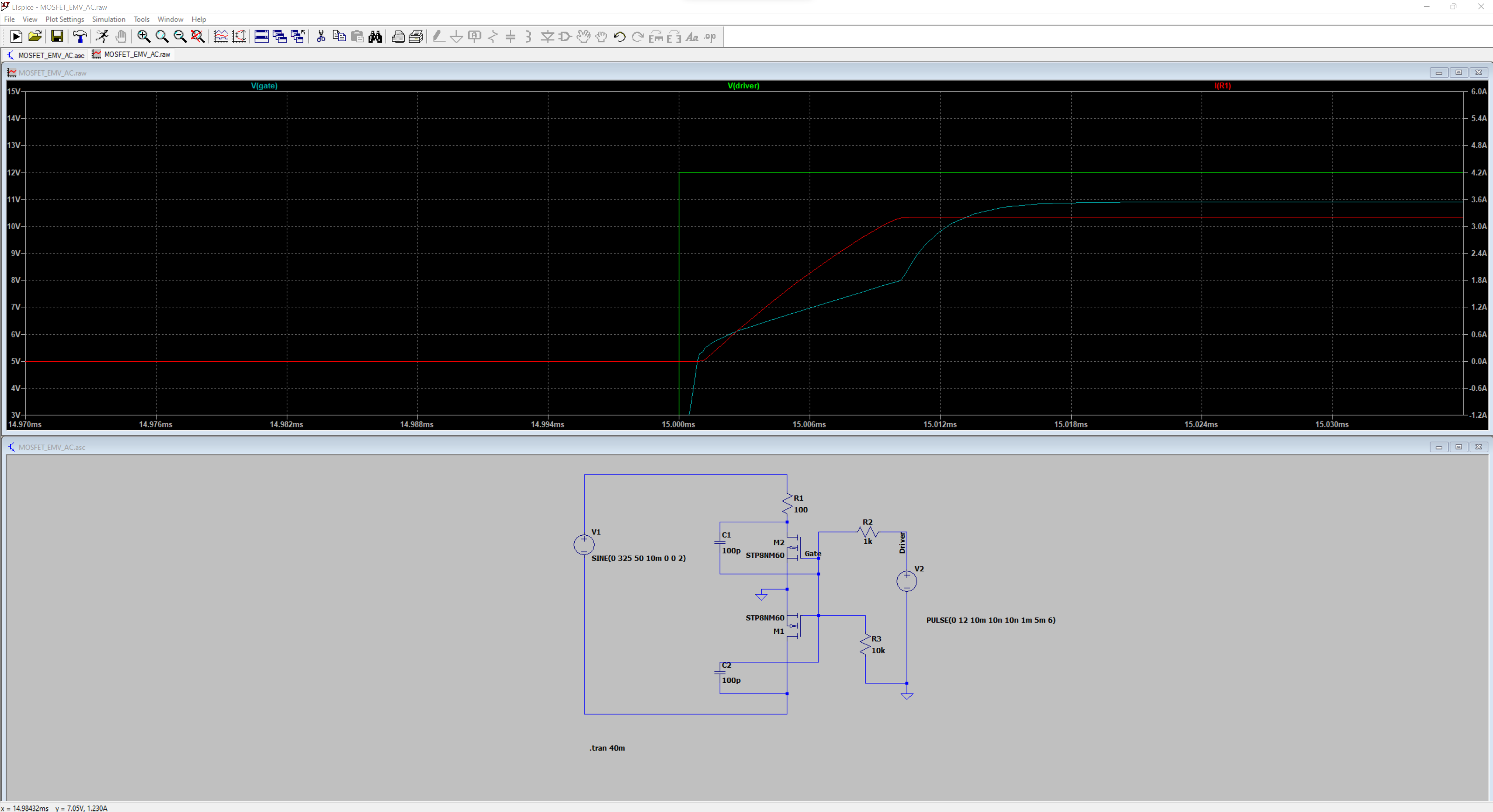

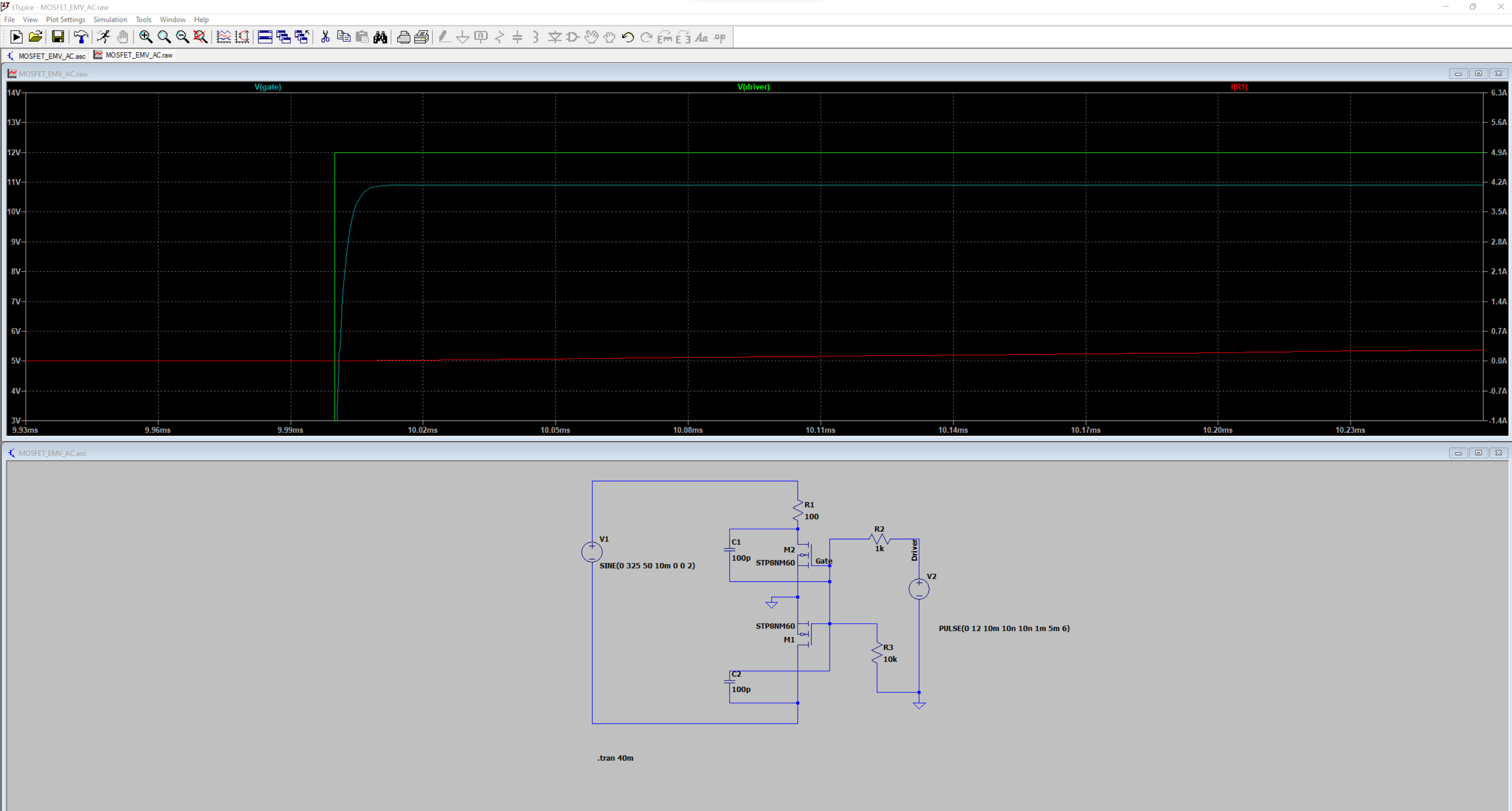

Simuliert habe ich die Schaltung schon, sollte soweit funktionieren. Es
sei denn euch fällt etwas auf, was dem widerspricht?

2.) Welche Schutzmaßnahmen sind für die MOSFETs erforderlich? Genügt es
pro Kanal einen 400V Varistor parallel zu den 2 MOSFETs zu schalten?
Oder sind noch RC-Snubberglieder erforderlich?

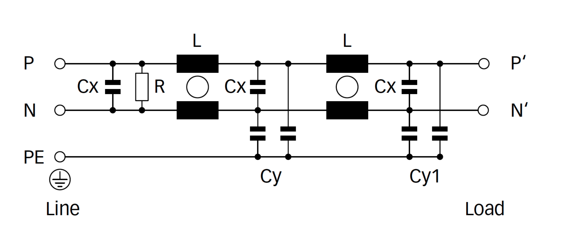

3.) Welche EMV-Maßnahmen sollten getroffen werden?
4.) Kann ich innerhalb der Schaltung auf EMV-Entstörmaßnahmen
verzichten, wenn ich am Geräteeingang einen Netzfilter verwende, wie
bspw. diesen:
Ja.
> RDSon verkleinern.
Wozu? 0,8W sind nix, die kriegt ein TO220 auch ohne Kühlkörper weg.
Kann man machen. Langsamer schalten ist gut für die EMV und hier
vollkommen ausreichend. Auch mit 50mA schalten die Dinger noch deutlich
unter 100ns. Hier könnte man über eine Schaltung nachdenken, welche das
auf sichere 200-500ns erhöht.
Ja, aber
>erforderlich.
Ein isolierter Gate-Treiber hat auch den Vorteil, deutlich weniger Strom
zu brauchen, denn der hat einen Push-Pull Ausgang. Ein einfacher
Optokoppler mit Transistorausgang hat das nicht und man braucht einen
Arbeitswiderstand, der je nach Polarität dauerhaft recht viel Strom
braucht. Wenn man das aus einem Kondensatornetzteil speisen will, ist
das ungünstig.
> Gibt es hier eine kostengünstigere Möglichkeit die isolierten
> Gatespannungen aus der Netzspannung zu gewinnen?
Kondensatornetzteil.
Ja.
Der Varistor reicht. Aber der sollte bei 400V WIRKLICH schon anfangen zu
klemmen! Dazu muss man einen Typen mit ca. 250V Nennspannung nehmen. Da
sollte man messen, wo der Wert wirklich liegt.
Eine Längsdrossel.
> bspw. diesen:
https://www.conrad.de/de/p/schaffner-fn2090-16-06-fn2090-16-06-entstoerfilter-250-v-ac-16-a-4-mh-l-x-b-x-h-113-5-x-57-5-x-45-4-mm-1-st-554095.html?refresh=true
Kann sein.

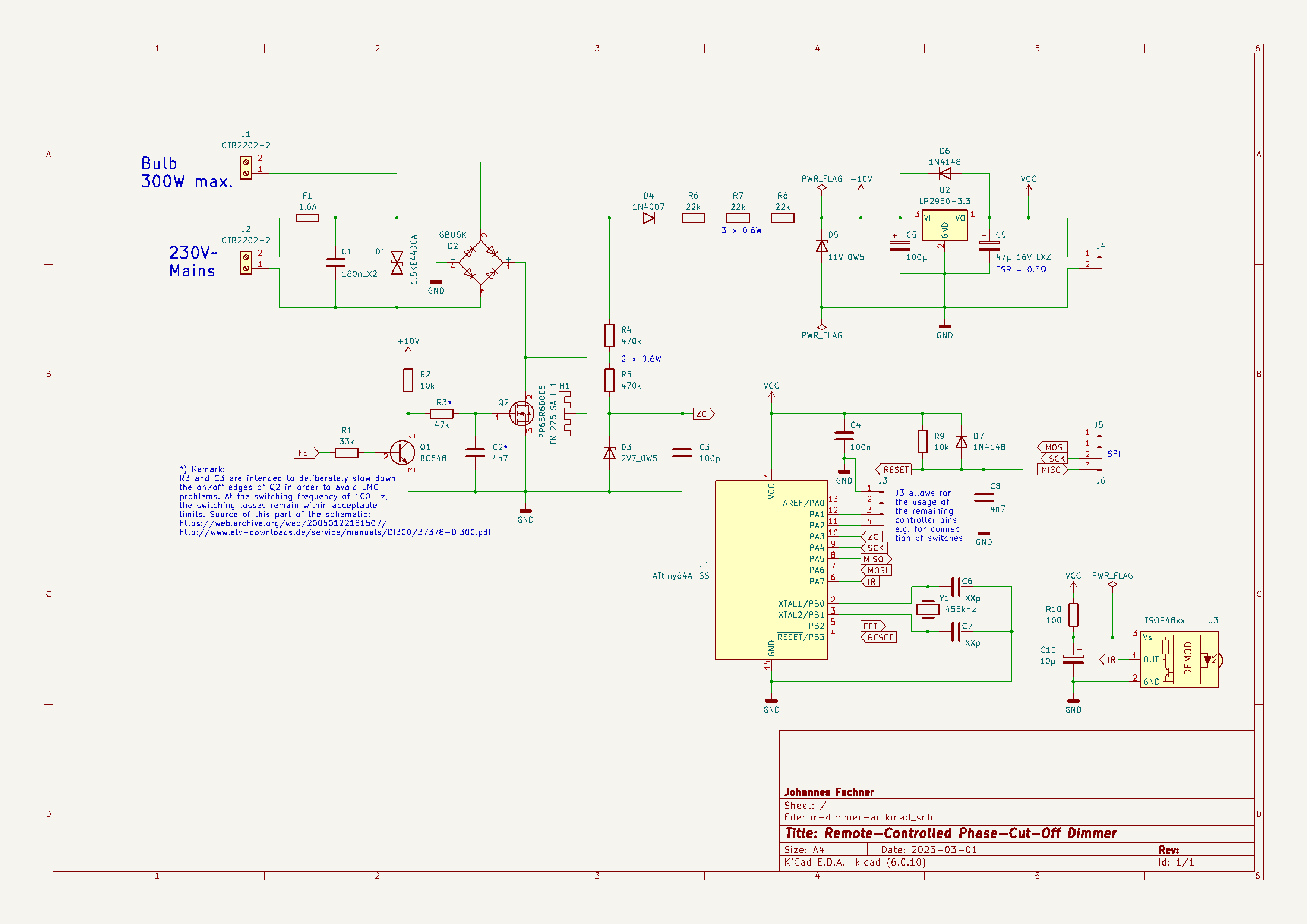

Ich weiß nicht, ob sich der Aufwand wirklich lohnt?
Ich habe vor kurzem den DI300 von ELV
(https://web.archive.org/web/20050122181507/http://www.elv-downloads.de/service/manuals/DI300/37378-DI300.pdf)
leicht modifiziert aufgebaut (bisher nur Hardware, Software ist noch
nicht fertig), sodass 100 % Ein- und Ausschalten möglich sind: siehe
Anhang. Bis 300 W sollen damit laut ELV gedimmt werden können, bei
besserem MOSFET und etwas größerem Kühlkörper sicher auch 500 W.
Zum Schutz des MOSFETs habe ich eine TVS-Diode eingebaut; vielleicht ist
ein Varistor besser, der verträgt mehr Impulsleistung, ist aber auch
langsamer.
Genau das hat ELV gemacht: RC-Glied vor dem Gate, um die EMV-Emissionen
soweit zu reduzieren, dass keine Drossel mehr nötig ist.

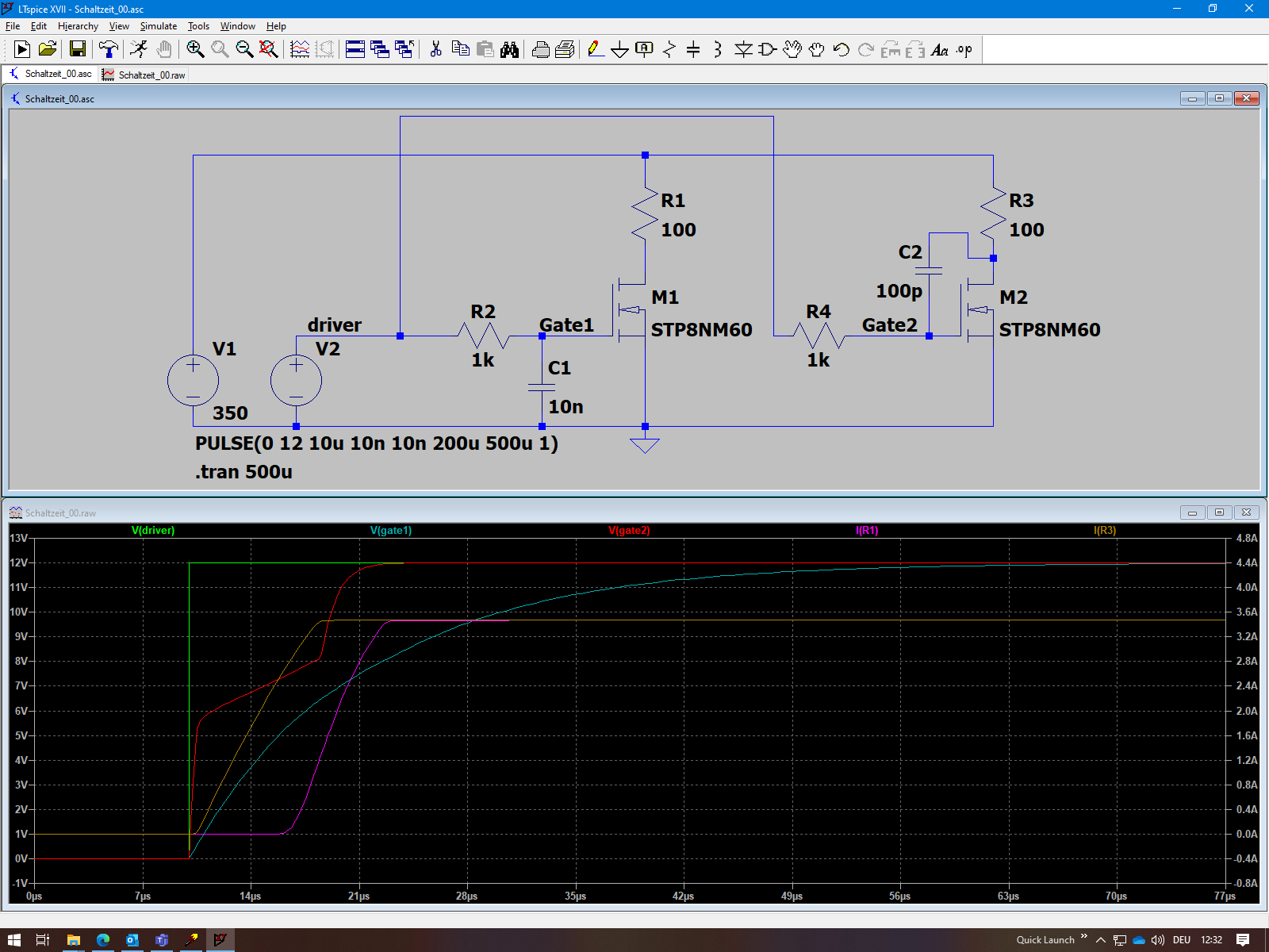

von Falk B. (falk)
Jain. Ein einfaches RC-Glied am Gate verlangsamt zwar die Schaltung, ist
aber nicht optimal, um den Schaltvorgang definiert zu verlangsamen. Denn
im Schaltmoment liegt die Gatespannung auf einem Plateau und ändert sich
nur minimal. Da wirkt der Kondensator kaum.
Der C sollte besser zwischen Drain und Gate liegen. Der muss dann zwar
die volle Spannung aushalten, kann aber deutlich kleiner sein. Damit
erhöht man künstlich die Millerkapazität und verlangsamt den
Schaltvorgang. Mit der zusätzlichen Drain-Gate Kapazität hat man einen
Sensor direkt am Drain, den man ja verlangsamt schalten will.
von Johannes F. (jofe)
Hmm, dann ist die ELV-Schaltung also „suboptimal“?
Ich hab den Kondensator am Gate noch gar nicht eingebaut, dann werde ich
den einfach erstmal weglassen und hoffen, dass es nicht zu viel
EMV-Störungen verursacht. Messgeräte habe ich dafür leider nicht.
von Peter D. (peda)
H. H. schrieb:
> Man muss aber aufpassen innerhalb der SOA des MOSFET zu bleiben!
In der Praxis habe ich noch nie gesehen, daß man einen MOSFET zusätzlich
verlangsamt.
Man ist froh um jede µs, die der MOSFET schneller schaltet. Dann bleibt
er kühler und lebt länger.

H. H. schrieb:
> Ich schon, und auch selbst gemacht, auch für Großserie.
So wie Falk es vorgeschlagen hat, mit C zwischen Drain und Gate?

von Falk B. (falk)
> verlangsamt.
Tja, du hast eben auch nicht alles auf der Welt gesehen, auch nicht der
kleinen elektrischen Welt.
Das allein ist nicht alles. Vor allem wenn es um EMV geht.
>> bspw. diesen:
Kann das jemand beurteilen?
Datenblatt und internen Aufbau des Filters habe ich mal angehangen.
Parallel wurden ja nun zig verschiedene Varianten zur EMV-Entstörung
vorgeschlagen. Welche davon taugt denn nun wirklich?

H. H. schrieb:
> Induktivität an Source.
Und Ringing an der Induktivität macht dann das Gate auf und zu?
Falks Vorschlag mit der Gate Drain Kapazität ist die eleganteste und
wirksamste Methode wenn man den Fet langsam haben will, weil der Drain
Spannungsverlauf auf das Gate negativ rückkoppelt. Je schneller Drain
steigen will um so stärker wird Gate gegengesteuert.
Aber warum überhaupt extrem langsam schalten?

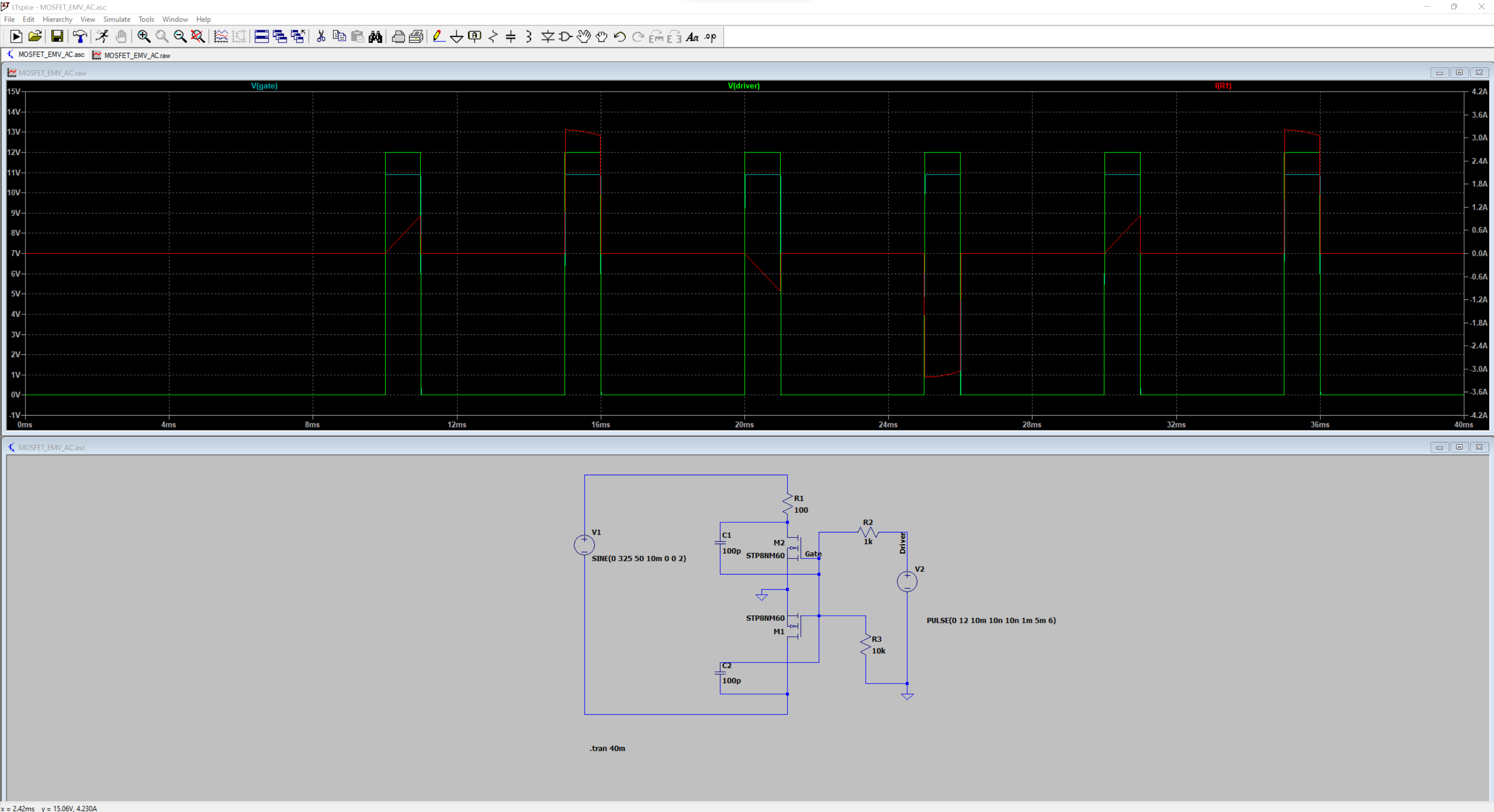

>> - Kondensator zwischen Gate und Source (ich würde sagen, der reduziert
>> die Einschaltgeschwindigkeit?)
> Beides. Siehe Simulation!
Von welcher Simulation sprichst du? Fehlt hier ein Link oder gings darum
dass ich mir das selbst simuliere?
>> - Kondensator zwischen Gate und Drain (der dürfte doch eher die
>> Abschaltgeschwindigkeit senken?)
> Beides!
Ist das Optimum dann ggf. sogar ein Kondensator von Drain nach Gate und
ein weiterer von Gate nach Source?
> bspw. diesen:
Hierauf gabs auch noch keine Rückmeldung.
Diese Art Filter ist häufig auch direkt in Kaltgerätebuchsen-Anschlüssen
von fertigen Geräten verbaut. So schlecht sind die dann vermutlich
nicht.
Laut Datenblatt unterdrückt dieser Netzfilter sowohl Gleichtakt- als
auch Gegentaktstörungen und sollte damit ja eigentlich alles filtern
können, was der mehrkanalige Dimmer auch nur ansatzweise an Störungen
verursachen könnte.
Oder übersehe ich was?
Ist die Filterwirkung abhängig vom gezogenen Strom oder legt man den
einfach aufs theoretische Maximum aus (bspw. 10A oder 16A
Schuko-Steckdosen-Strom)?
Meine Simulation.
Beitrag "Re: Optimierung und Schutz eines mehrkanaligen Phasenabschnittdimmers"
>> Beides!
Nein. Gate-Drain reicht.

von AMDFreak (amdfreak2006)
So, sorry für die späte Rückmeldung. War beruflich und privat stark
eingespannt...
Anbei mal der Schaltplan, wie ich es jetzt verstanden habe, wo die
Kondensatoren hin sollen (jeweils Drain -> Gate), um EMV-Störungen zu
reduzieren.
Wenn die Gate-Drain-Kondensatoren wie im Schaltplan gezeigt angeordnet
werden, besteht auch bei offenem Schalter eine rein durch die
Kondensatoren begrenzte Bypassstrecke, wodurch die Last kontinuierlich
Strom erhalten würde. Mein Schaltplan muss also noch einen Fehler haben
oder Gate-Drain-Kondensatoren eigenen sich in dieser Form nicht für
Wechselspannungs-Schaltgeschwindigkeits-Reduzierung??
Koppelt man sich durch die Drain-Gate-Kondensatoren nicht auch
Netzstörungen aufs Gate ein?
Falls es doch eine funktionierende Variante mit Gate-Drain-Kondensatoren
gibt, wie muss diese aussehen und wie legt man die aus (Kapazitätsgröße)
und welchen Typ nimmt man da X2?
Zudem die Frage: Wo gibt es zu diesem Thema noch mehr Informationen? Wo

von Falk B. (falk)
> reduzieren.
Naja, aber 10 uF (Mikrofarad) sind "etwas" viel ;-)
Meine Simulation und Empfehlung waren 100pF (Picofarad), das ist Faktor
100.000 weniger  . . .
Ja, aber bei 100pF ist das praktisch nix.
Ja, aber nichts ist perfekt.
Vielleicht mal meine Beiträge und die Anhänge betrachten?

Ich habe das jetzt auch mal simuliert.
Dabei sind mir folgende Punkte aufgefallen:
1.) Ob die Kondensatoren eine Verlangsamung der Gateladung erreichen
hängt hochgradig davon ab, welcher Spannungspegel gerade an der
Drain-Source-Strecke bzw. über der Last anliegt. Das sieht man, wenn man
statt deiner DC-Quelle eine AC-Quelle nimmt und zu verschiedenen
Zeitpunkten an- und abschaltet (siehe Screenshots).
Seltsamerweise ist die Verlangsamung der Schaltgeschwindigkeit umso
größer, je höher die aktuelle Drain-Source-Spannung ist. Wie kommt das
zustande? Ich hätte erwartet, dass es genau umgekehrt ist -> Je
niedriger die Drain-Source-Spannung, desto langsamer die
Schaltgeschwindigkeit, weil die zusätzlichen Kondensatoren vom
Gate-Treiber erst aufgeladen werden müssen? Was passiert da
physikalisch? Rein vom Miller-Effekt kann ich es mir nicht erklären, was
die Kondensatoren da genau zwischen Drain und Gate tun.
2.) Einen viel stärkeren Einfluss auf die Schaltgeschwindigkeit hat
(erwartungsgemäß und laut Simulation) der Gatevorwiderstand. Bei 100 Ohm
anstelle von 1 kOhm Vorwiderstand ist die Verlangsamsungswirkung der 100
pF Kondensatoren quasi 0.
Inwiefern würden die Kondensatoren also bei der "Luxus-Lösung" mit
Gate-Treiber (und somit hohen Gate-Strömen) anstelle von (großem)
Gatevorwiderstand überhaupt eine Wirkung entfalten? Ich vermute sie
haben dann keinerlei Wirkung (analog Verkleinerung Gatevorwiderstand)?

von Falk B. (falk)
Stimmt.
> zustande?
Miller-Effekt. Die Drain-Gate Kapazität muss mit mehr Spannung umgeladen
werden. So lange das passiert, bremst sie den Schaltvorgang am Gate.
https://de.wikipedia.org/wiki/Millereffekt
Logisch. Wenn dein Gatetreiber viel Strom liefern kann, kann er die
Kondensatoren schnell umladen.
Gar keine.

>> zustande?
Das heißt das Anlegen einer Gate->Source-Spannung und somit die
Herbeiführung des leitenden Zustands der Drain-Source-Strecke sorgt für
einen Entladung der Millerkapazität zwischen Drain und Gate (nämlich
nach/via Source). Je höher die anliegende Spannung zwischen Drain und
Source im gesperrten Zustand des MOSFETs, desto höher ist die
Miller-Kapazität zwischen Drain und Gate spannungsseitig aufgeladen und
desto länger dauert es folglich, diesen zu entladen bzw. auf das
Wunschpotential (identisch mit Gate-Source-Spannung) im aktiven Zustand
des MOSFETs zu bringen.
Quasi:
325V VDG zu 10V VDG = VGS dauert länger als
50V VDG zu 10V VDG = VGS dauert länger als
Habe ich das jetzt richtig verstanden?
> Gar keine.
Inwiefern haben dann die zusätzlichen Gate-Drain-Kondensatoren
irgendeinen Vorteil gegenüber schlichter Vergrößerung des
Gate-Vorwiderstandes? Damit kann man ja schließlich auf gleiche
Art-und-Weise sowohl Ein- als auch Abschaltzeit einstellen, ohne
zusätzliche Bauteile zu benötigen!?
von Falk B. (falk)
Ja.
>> Gar keine.
Weil sie direkt auf die zu verändernde Größe Spannungsändertung am Drain
wirken, der Durchgriff idt direkter und größer. Ein externer Gate-Source
Kondensator schafft das deutlich schlechter, weil da auch die Steilheit
vom Transistor reinspielt, und die ist bei modernen Typen eher groß.
Außerdem wird nach dem Überschreiten des Miller-Plateaus das Gate bei
einem Gate-Drain Kondensator deutlich schneller geladen, sprich, die
Umladeverluste sind geringer. Außerdem kann man kürzere Minimalpulse
schalten, wenn gleich das hier so oder so nicht Ziel ist.
Lange Rede, kurzer Sinn. Wenn man definiert langsam schalten will, ist
ein passender Gate-Vorwiderstand + Gate-Drain Kondensator die beste
Wahl.
> Wahl.
Wenn ich es richtig verstanden habe, wird also durch Zuhilfenahme eines
Gate-Drain-Kondensators zusätzlich zum Gate-Vorwiderstand der thermisch
ungünstige Übergangsbereich beim Schalten des MOSFETs vermieden, weil in
diesem Bereich der Schaltvorgang schneller abläuft, die thermischen
halbwegs günstigen Übergangsbereiche aber verlangsamt durchlaufen
werden. Korrekt?
Das wäre aus meiner Sicht somit bei meiner Anwendung (PhasenAN- und
PhasenABschnittsdimmer) der einzige Mehrwert gegenüber einer
ausschließlichen Verwendung eines Gate-Vorwiderstandes und dessen
Vergrößerung zur Verlangsamung des gesamten Schaltvorgangs (und somit
auch der thermisch sehr ungünstigen Übergangsbereiche). Korrekt?
Die Verwendung eines Gate-Vorwiderstandes + Gate-Source-Kondensators
wäre ebenfalls möglich, mit ähnlichem Vorteil (ebenfalls langsamerer
Schaltvorgang mit Beschleunigung des Schaltvorgangs sobald der
Kondensator vollgeladen ist und damit ebenfalls ein klein wenig besser
als "nur Gatevorwiderstand verwenden") aber insgesamt dem
Gate-Drain-Kondensator unterlegen, korrekt?
Wie zuvor schon festgestellt gibt es ja auch Gate-Treiber die mehrere
Ampere an Gateladeleistung bereitstellen können. Um derart hohe
Ladeströme überhaupt zu ermöglichen ist, ist also ein sehr niederohmiger
Gate-Vorwiderstand erforderlich. Beide Kondensatorlösungen (Gate-Drain,
Gate-Source) würden bei einer solchen Lösung, wie wir ja oben allesamt
festgestellt haben, wirkungslos.
Wie würde man solche Schaltungen (solch hohe Ladeleistungen sind ja
quasi nur bei sehr hohen Schaltfrequenzen und Leistungen erforderlich)
also EMV-seitig entstören? Da die Kondensatorlösungen ja nicht mehr
funktionieren, würde dort dann sowas wie das von mir vorgeschlagene
Netzfilter zum Einsatz kommen?
von Falk B. (falk)
Hast du nicht.
Nein, er wird verlängert. Aber das kann man in Kauf nehmen, wenn dadurch
Störungen vermindert werden.
> weil in
Nein, langsamer.
> die thermischen
> werden. Korrekt?
Nein.
Nö.
> Schaltvorgang
Ja.
Nö.
Ja.
Richtig.
Mit möglichst guten Layouts und zusätzlichen LC-Filtern.
So in etwa. Es gibt aber auch noch andere Methoden zur Verbesserung der
EMV. Daber das ist eine andere, sehr lange Geschichte.
Falk B. schrieb:
> Hast du nicht.
> Nö.
Magst du dann vielleicht noch mal mit anderen Worten erläutern, welchen
Vorteil die Verwendung von Gate-Vorwiderstand + Gate-Drain-Kondensator
gegenüber der ausschließlichen Verwendung eines Gate-Vorwiderstandes
hat?
Letzteren kann ich ja einfach hochohmiger machen bis ich das annähernd
identische An-Abstiegsverhalten habe wie mit Gate-Vorwiderstand +
Gate-Drain-Kondensator.
Aus meiner Sicht:
Lediglich die Kurvenform beim An- und Abschalten ist bei Einsatz des
Kondensators
a) etwas anders (S-Funktions-artig statt PT1-Verhalten)
b) die Filterwirkung mit Kondensator variiert mit der anliegenden
Drain-Source-Spannung (langsamerer Anstieg bei hoher
Drain-Source-Spannung, keine zusätzliche Verlangsamungswirkung wenn
Drain-Source-Spannung niedrig oder 0 V)
Meine aus deinen Worten abgeleiteten Vorteile für die Lösung mit
Drain-Gate-Kondensator, waren es ja scheinbar nicht...

Zitat aus der Application Note:
> A ferrite bead is a passive device that filters high frequency noise
> energy over a broad frequency range. It becomes resistive over its
> intended frequency range and dissipates the noise energy in the form of
> heat. However, improper use of ferrite beads in system design can lead to
> some detrimental issues. Some examples are unwanted resonance due to
> combining the bead with a decoupling capacitor for low-pass filtering and
> the effect of dc bias current dependency that degrades the EMI suppression
> capability of the bead. With proper understanding and consideration of the
> ferrite bead’s behavior, these issues can be avoided.
> Higher Cds reduces the dv/dt and reduces the VDS overshoot.
> Higher Cgd essentially increases the duration that the MOSFET stays in the
> Miller plateau and hence slows the dv/dt. This leads to increased
> switching losses thereby reducing the efficiency and increasing the
> temperature of the MOSFET.
> An external Cgs capacitor can also be added at the gate, but this option
> is rarely used as increasing the gate resistor Rg is relatively simpler.
> A higher Rg value not only degrades the MOSFET’s working conditions by
> increasing the temperature and switching losses, it also degrades
> application efficiency and working conditions by fully modifying the
> switching behavior of the device. A higher Rg heavily affects the
> driver/PWM controller, requiring it to sustain a higher temperature, as
> well as dissipating more power to charge the MOSFET input capacitance. It
> is also potentially produces cross conduction that may cause system
> disruption due to static dv/dt.
und weiter:
> The option of adding Cds is not considered for EMI reduction. If the drain
> to source voltage spike becomes too large, then we will use an external
> Cds. For meeting the EMI requirements we will rely on Rg and an external
> Cgd
Die Application Note schlägt zudem vor in folgender Reihenfolge
EMV-Maßnahmen zu ergreifen:
- Adding Ferrite Beads
- Adding External Cds
- Adding External Cgd

> A higher Rg heavily affects the driver/PWM controller, requiring it to
> sustain a higher temperature, as well as dissipating more power to charge
Diesen Part kann ich zudem nicht ganz nachvollziehen. Das
Schaltverhalten/Effizienz verschlechtere ich mit allen Varianten zu
Gunsten der EMV. Inwieweit ein höherer Gatevorwiderstand Rg und somit
geringerer Lade/Entladestrom des MOSFETs den PWM-Controller mehr
belastet und ihn auf höherer Temperatur hält, erschließt sich mir nicht.
Abseits vom Preisunterschied der verschiedenen Lösungen kann ich also
noch keinen Unterschied im Endergebnis der verschiedenen Lösungsoptionen
feststellen, insbesondere eben nicht zwischen reiner Vergrößerung von Rg
gegenüber Rg + Cgd.
Um mich selbst zu zitieren:
> Welchen Vorteil hat die Verwendung von Gate-Vorwiderstand + Gate-Drain-
> Kondensator gegenüber der ausschließlichen Verwendung eines Gate-
> Vorwiderstandes?
> Aus meiner Sicht:
> Kondensators

Ja, aber je größer man Rg macht, um so weicher ist die Ansteuerung des
MOSFETs. Das kann aber zum Problem werden, wenn Schaltflanken am Drain
oder Source am MOSFET wirken, wie z.B. in einer Halbbrücke. Dann kann es
passieren, daß ein zu hochohmiger Rg das Gate nicht solide auf LOW oder
HIGH halten kann und der MOSFET ungewollt halbherzig schaltet.
Ja, ist halt ein Komprimiss, der in bestimmten Situation OK sein kann.
Sicher nicht bei 100kHz, wohl aber 100Hz ;-)

Theortisch ja, praktisch wird das irgendwann mal zu "weich", sprich
hochohmig. Denn man will den MOSFET nicht nur der Geschwindigkeit wegen
niederohmig ansteuern, sondern auch, damit man den Schaltzustand sicher
halten kann, auch wenn "draußen" was wackelt. Ok, bei einem einzelnen
MOSFET wie hier ist die Gefahr geringer.
Ich sag mal ganz grob. Bei einem Rg>1k würde ich schon ins Grübeln
kommen und das nur als Test im Labor machen wollen. Oder nach vielen
Überlegungen und Test das so hochohmig bauen.
>> Aus meiner Sicht:
>> Kondensators
> Wer kann hier noch was zur Lösung beitragen? :)
Rg kann kleiner ausfallen, siehe oben.
