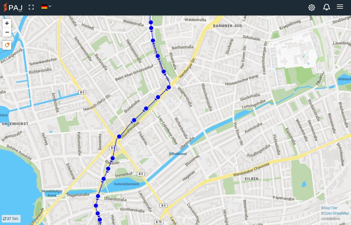

von Heine H. (hhansen)
www.paj-gps.de
Ich habe den Power-finder 3.0 und bin sehr zufrieden damit (aber eben
2G)
Hier sind die neuen.
https://www.paj-gps.de/gps-tracker-fuer-autos/
Service von der Firma ist outstanding.  Findet man selten.
Heine

Wenn ich es richtig sehe haben die 4G PAJs eine eingebaute SIM, man
bezahlt monatlich (je nach Laufzeit), mindestens 4,17€/Monat. Dafür ist
alles drin, unbegrenzt.
https://www.paj-gps.de/store/vehicle-finder-4g-2-0/
Ich bin fast schon soweit, das zu machen. 79€ Tracker + 99€ für zwei

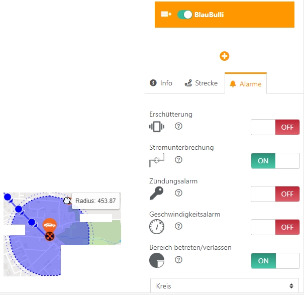

Ich hab bei meiner Tochter in den Campingbus den hier eingebaut:
https://www.amazon.de/GPS-Tracker-Motorrad-Fahrzeuge-Akkulaufzeit-Standby/dp/B09P8H24TZ/ref=sr_1_3
Läuft wirklich fast 3 Monate mit einer Akku Ladung und man braucht
keinerlei Verkabelung im Auto. Das Portal ist auch PAJ-GPS

von Der H. (picasso323)
Nach mehreren Monaten mit dem PAJ kann ich nur ein Fazit ziehen:
10 von 10 Sternen, besser geht nicht!
Die App ist erstklassig, der Tracker hoch zuverlässig. Alle Wege lassen
sich perfekt nachvollziehen. Fahrzeuggeschwindigkeit, Standort,
gefahrene Route(n) (hoch aufgelöst!)...alles lässt sich in der App, bzw.
Website nachvollziehen.
Alarme (Geo-Zaun, Überschreiten einer eingestellten Geschwindigkeit,
Bordspannungs-Ausfall usw.) funktionieren tadellos (Push-Nachricht). Die
Einstellungen lassen sich einfach durchführen (siehe Screenshot).
Keine Abgelaufene Prepaid-Card, keine schrottige Netzabdeckung, keine
Sorge wegen überschrittener Daten, kein "abstürzen" des Trackers.
Die 200€ für 2 Jahre all inclusive - weltweit- haben sich mehr als
ausgezahlt!
