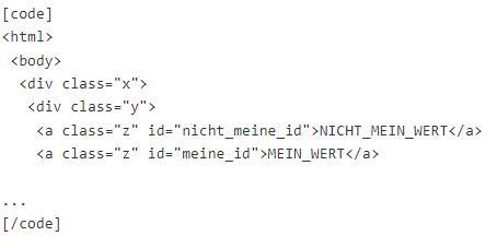

Moin, die Solaranlage meiner Eltern stellt verschiedene Ist-Werte auf einer im LAN- erreichbaren Website dar, verfügt aber leider scheinbar über keine direkt nutzbare API. Über den Umweg der Website würde ich gern trotzdem regelmäßig (z.B. minütlich) an verschiedene Werte gelangen, leider habe ich da wenig Erfahrungswerte, nach welchen Begrifflichkeiten ich mich zur groben Vorgehensweise umschauen muss.. Die Werte befinden sich im html-Quelltext verschachtelt, also in etwa wie im angehängten Screeenshot (Ich wollte das eigentlich als [code] in meinen Beitrag einfügen, wurde aber als spamverdächtig nicht akzeptiert..) Wie ist nun z.B. in Python ein gangbarer Weg, an MEIN_WERT zu kommen und was sind empfehlenswerte Klassen hierfür? Sicherlich kann man auch den kompletten Quelltext händisch parsen, aber ich könnte mir vorstellen, dass es einfacher geht..? Viele Grüße FargoTof

Braucht das Python? Das ist in Bash ein Einzeiler curl http://webinterface |grep meine_id | sed 's/<[^>]*>//g'
https://www.heise.de/ratgeber/Scraping-Mit-Python-Daten-von-beliebigen-Websites-auslesen-4659822.html Beautiful Soup

Ich denke es kommt drauf an was Du mit den Werten vorhast, das entscheidet dann den Weg. Am einfachsten ist Regex, dann könntest du die Daten womit du willst weiterverarbeiten. ich schreibe jetzt dein html nicht vom bild ab um die ein perfektes Regex zu erstellen ;)
Zuerst sollte er sich die Wechselrichter-Webseite genauer anschauen. Die "id"s an den Tags könnten z.B. ein Hinweis darauf sein, dass die Werte da ursprünglich garnicht im HTML stehen, sondern erst nachträglich per JS/DHTML eingefügt (und aktualisiert) werden. d.H. mal mit den Browser-Entwickertools schauen, was die Seite so kommuniziert. Evtl. gibt's ja doch eine "API", mit der sich die Webseite per Server-Sent-Events, Websocket, periodischen GETs usw. die Werte holt.
Die meißten Script und Programmiersprachen werden eine Library kennen die XML parsen kann. Das Stichwort um einen Pfad daraus zu extrahieren heißt XPath. [1] Wenn die lieber mit einem Einzeltool arbeiten willst empfiehlt sich so Etwas wie Xidel [2] oder eine Kombination aus curl und xmllint. 1: https://de.wikipedia.org/wiki/XPath 2: https://github.com/benibela/xidel

Mr X. schrieb: > Sicherlich kann man auch den > kompletten Quelltext händisch parsen, aber ich könnte mir vorstellen, > dass es einfacher geht..? Anscheinend nicht. Bei den paar Werten ist das ja auch kein Hexenwerk. Oliver
