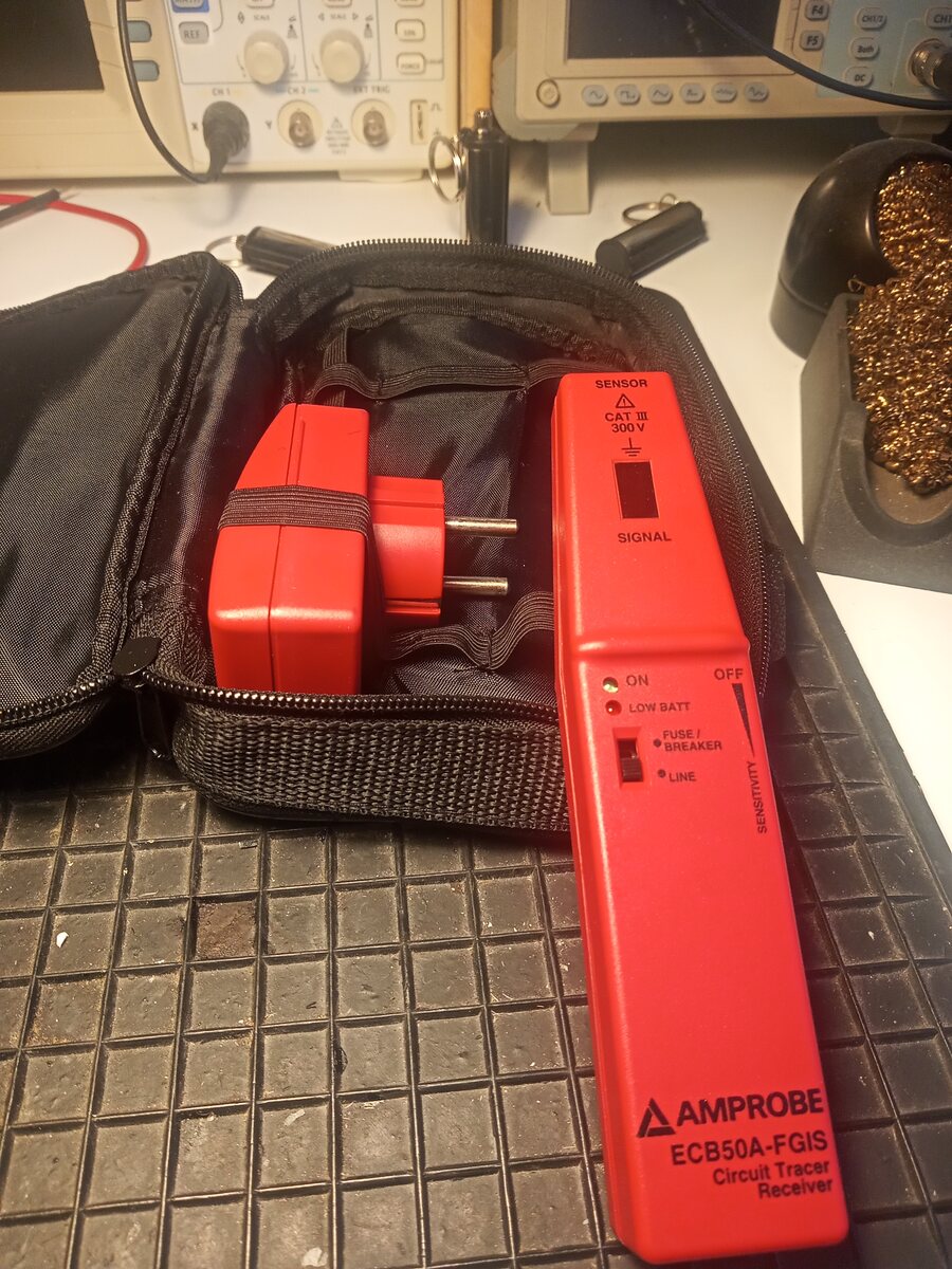

Amprobe. Ist mir selbst hier empfohlen worden. In Kombination mit dem
Stecker kannst du die ganze Leitung verfolgen.

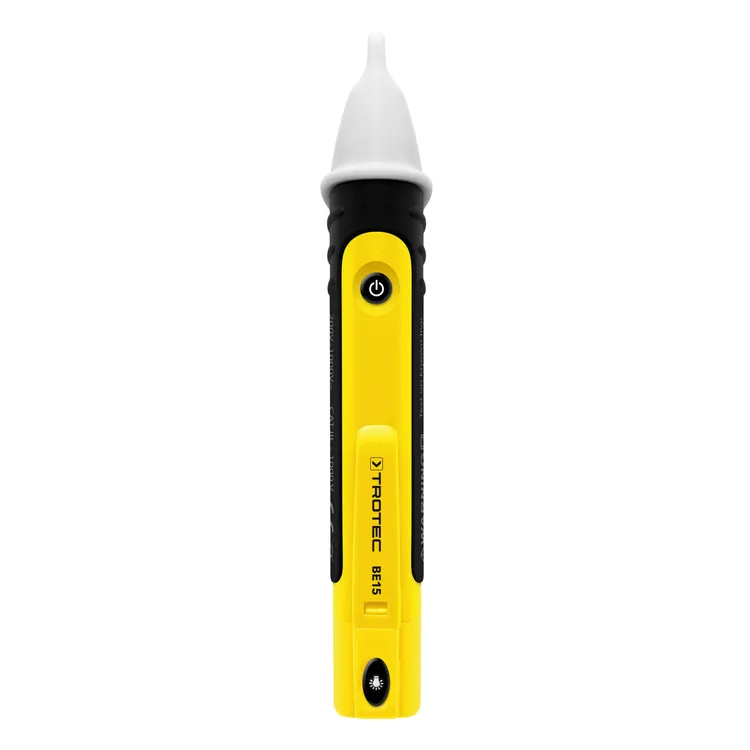

Habe ich schon lange nicht mehr benutzt. Ich nehme meistens so einen
berührungslosen Spannungsprüfer. Die kosten so um die 10 Euro und mit
etwas Geschick kannst du die Leitung auch ziemlich sicher, auf einen
Zentimeter genau, heraus finden.

Oder auch nicht, weil, egal wie das Ding eingestellt ist, es für die
komplette Wand behauptet, daß da eine Leitung ist. Oder, genauso egal
wie es eingestellt ist, bei einer Leitung, von der man genau weiß, wo
sie verläuft, behauptet, daß da keine wäre.
Diese Feng-Shui-Rategeräte sind zwar noch etwas besser als
Wünschelruten, aber nicht so sehr, daß man sich in unbekanntem Terrain
auf sie verlassen wollte.

Ich meine so ein Teil. Da kann man nichts dran einstellen.
Meinen habe ich irgendwann mal von Hellweg mitgenommen. Eigentlich zu
dem Zweck, um zu sehen, ob noch Spannung am Leiter anliegt oder ich die
Lampe anschließen kann. Funktioniert aber auch an der Wand ganz gut.
Und für genauere Sachen habe ich dieses Amprobe Gerät.

Ich habe den Vorgänger vom Amprobe BT-250, das WAVETEK/Meterman ECB50.
Bin damit sehr zufrieden. Das ist discontinued, gabs mal bei Reichelt.

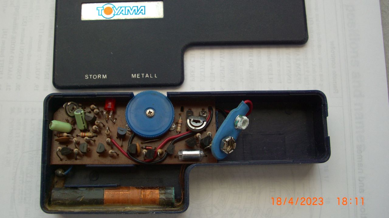

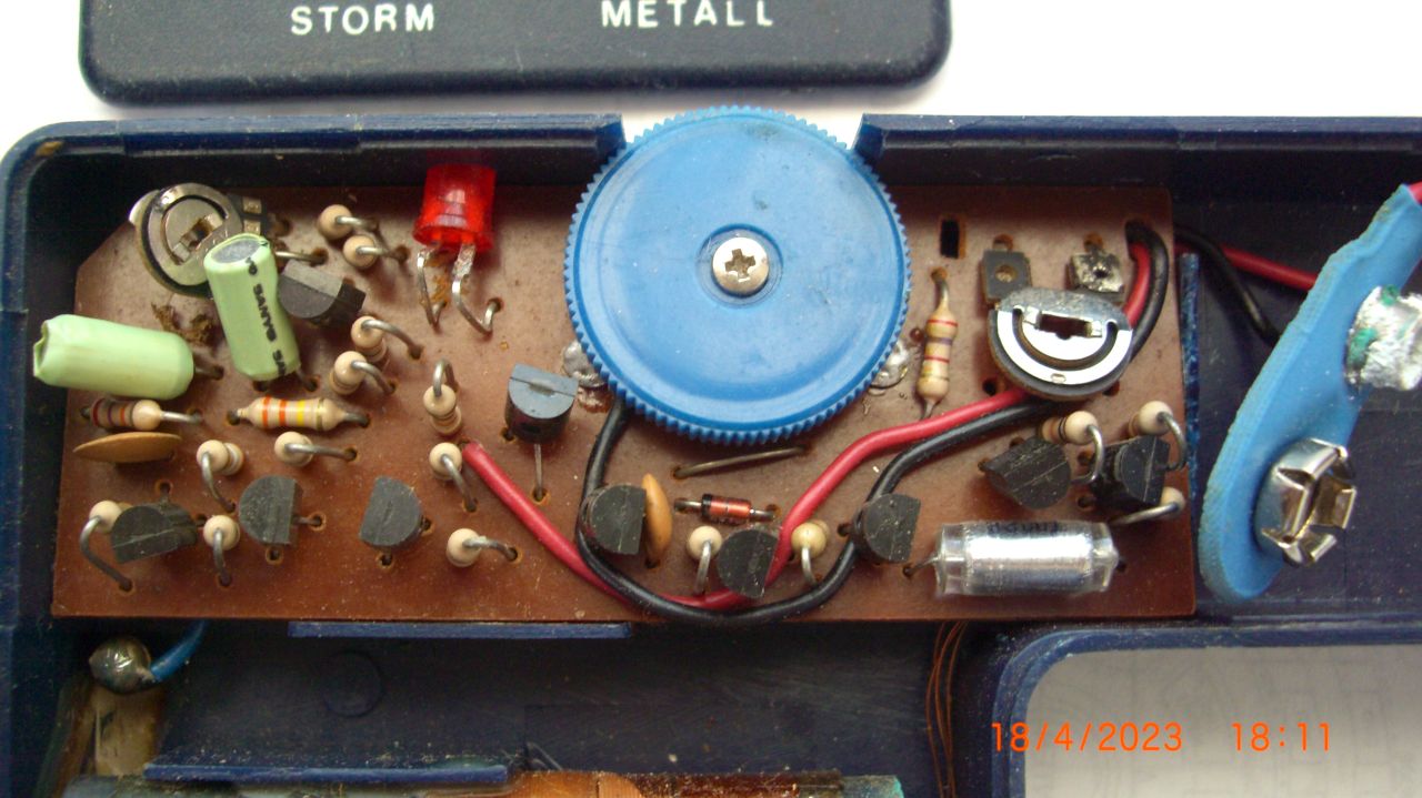

Habe jetzt nicht alles oben gelesen, sorry.
Kennt noch jemand dieses alte Gerät?
Das gefällt mir bald besser als die neumodischen Geräte.
Habe auch noch den Bosch GSM 120.
Als Zweitmeinung benutze ich aber auch die alte Kiste von Toyama.
Weis nicht genau wie alt der ist.
Aber 35 Jahre könnten es schon sein.
Leider ist der 9V Klipp jetzt abgefault, muss neu.
Bei Zeiten werde ich mir mal den Schaltplan ermitteln.
Thomas
Ja, hab noch so ein altes Ding von Proxxon.
Muß jedes mal vor Gebrauch kalibriert werden, aber geht.
Ein Restrisiko bleibt immer.
Sowas ist einen Hauch besser als Wünschelruten.

Harald K. schrieb:
Naja, bei der Wünschelrute benötige ich zwei Hände.
Bei dem alten Gerät brauche ich nur eine Hand,
Und mit der andern Hand mach ich einen Kringel mit Edding :-)

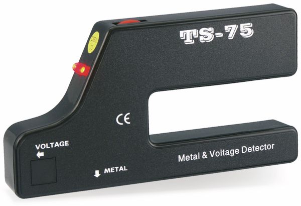

https://www.pollin.de/p/leitungssucher-ts-75-830181
Thomas B. schrieb im
Beitrag #7395904:
aber ja doch. Metalle ändern die Induktionsparameter, Anzeige akustisch
oder optisch - LED günstiger als LS, letztere bequemer, Augen frei.
Hab ein ähnliches mit LED-Anzeige in U-Form (ergonomischer Griff) in
boschgrün, ähnlich dem 8€ Teil bei Pollin. Die Conradapotheke hat auch
eins fürs grob doppelte 15€)
Gutes Schätzeisen wenn die Leitung nicht allzu tief in der Wand ist und
besser als gar nichts. Vorher Empfindlichkeit auf max d.h. LED gerade
noch sichtbar lassen, Metall bringt die Erleuchtung
Hab schon viel Unheil damit gemieden, gerade in alten Häusern gabs
Sparverlegungen querfeldunter, hauptsache 2 meter weniger Arbeit und
Material.
Ein MW-Taschenradio tuts zur Not auch, hier die Oszilatorfrequenz (roter
Kern) und ggf. ZF-Filter soweit verdrehen, bis es pfeifft =
Selbstempfang bzw. BFO-Prinzip aka Schwebung. ggf vorher Kernposition
markieren - Striche mit Filzstift zur Wiederherstellung.
Die Ferritantenne kann dann als Metalldetektor dienen.
