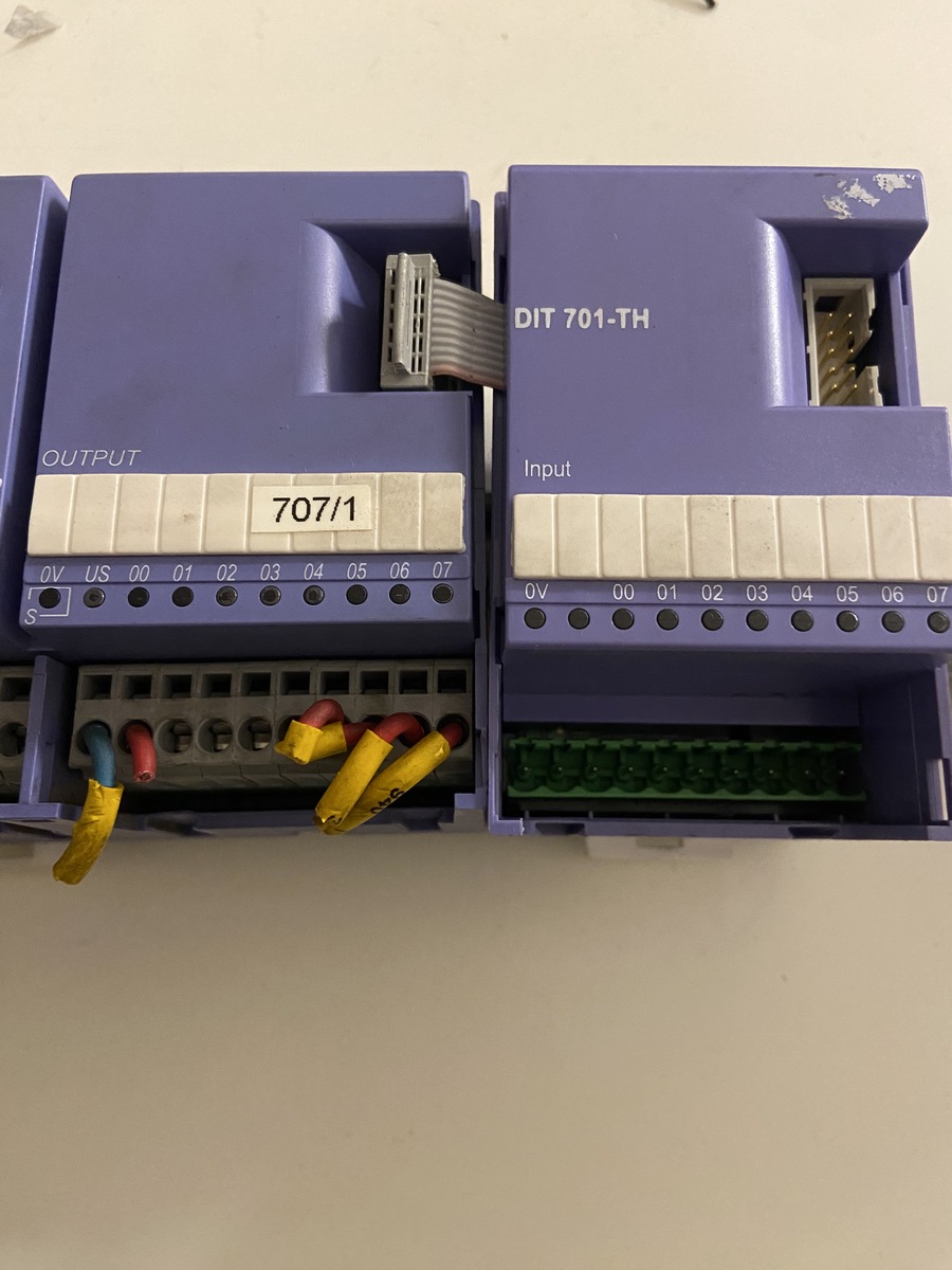

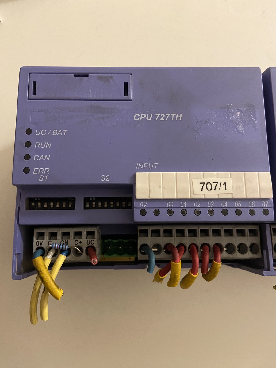

Hatte in meiner Lehrzeit mit einem Simens Logo gelernt wie man eine Einfache kleine Steuerung erstellt. Jetzt hat mir mein Grossvater was interessantes gegeben, eine CPU 727TH Output Input DIT 701-TH Das ist ja eigentlich genau das gleiche oder Ähnliche??? Kann man im internet noch für dieses Gerät eine Software herunterladen? Und leider fehlt das Kabel ec Mein Grossvater dachte dass Ich dieses Gerät für eine Modelleisenbahn Anlage als Weichensteuerung gebrauchen könnte was meint Ihr?
Martin L. schrieb: > Mein Grossvater dachte dass Ich dieses Gerät für eine Modelleisenbahn > Anlage als Weichensteuerung gebrauchen könnte was meint Ihr? Vertickt die bei ebay-Kleinanzeigen und kauf dir eine logo mit den Schotter den du gemacht hast!
Martin L. schrieb: > ... > > Mein Grossvater dachte dass Ich dieses Gerät für eine Modelleisenbahn > Anlage als Weichensteuerung gebrauchen könnte was meint Ihr? Dafür gibt geeignetere Systeme, als eine abgewrackte SPS. Mit dem abgebildeten Teil kannst du gerade mal 4 1/2 Weichen ansteuern.
Roland E. schrieb: > Martin L. schrieb: >> ... >> >> Mein Grossvater dachte dass Ich dieses Gerät für eine Modelleisenbahn >> Anlage als Weichensteuerung gebrauchen könnte was meint Ihr? > > Dafür gibt geeignetere Systeme, als eine abgewrackte SPS. Mit dem > abgebildeten Teil kannst du gerade mal 4 1/2 Weichen ansteuern. Und was gibt es für bessere Systeme? Ich mache nur ein Diorama mit 8 elektrischen Weichen.

So wie ich das sehe ist das Gerät von Selectron.ch Mehrere Geräte mit ähnlicher Bezeichnung stehen auf deren End-Of-Life-Liste https://www.selectron.ch/media/3000_services_support/end_of_life/end_of_life_en.pdf Das Gerät hat: 1 MB Ram, 1 MB Flash-EPROM, 2kB serial EEPROM, 1 CAN-Interface, 1 RS 232 Interface Bei https://www.all4sps.com/ werden ähnliche Geräte, allerdings mit hübscherem Gehäuse, gebraucht angeboten. Ein Manual habe ich auch noch gefunden: https://www.manualslib.com/products/Selectron-Cpu-727-Th-11550200.html Die Entwicklungsumgebung CAP1131 scheint es immerhin noch zu geben. Frag doch mal beim Hersteller nach. Vielleicht hat der ein Herz für Hobbyisten und stellt sie dir zur Verfügung. Ansonsten würde ich an deiner Stelle versuchen, das gegen Geld zu entsorgen.
