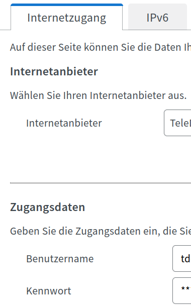

Roger P. schrieb: > Ich habe eigentlich auch keine Zugangsdaten etc. ? > Was sich so im Internet lese sollte jeder Router gehen. Man hat einen Anspruch auf Zugangsdaten, die man bei einem technisch geeigneten Router eingeben kann. Allerdings sind nicht alle Glaser davon begeistert, sondern wollen das gerne selbst erledigen, indem sie einen vorkonfigurierten Router zusenden. Schon weil das denen einigen Aufwand erspart, wenn der Kunde sich dabei nicht auskennt. Wie hier. Ohne passende WAN-Konfiguration des Routers erhältst du wie oben gezeigt eine IP-Adresse in einem nicht zum Internet gehörenden Bereich (hier 172.16.0.0/12). Das ist keine Internet-Verbindung, sondern nur eine Verbindung zum Netz des Anbieters. Diese dient lediglich dazu, über ein weiteres Protokoll wie beispielsweise PPPoE die eigentliche Internet-Verbindung herzustellen. Und dafür benötigst du die erwähnten Zugangsdaten, ggf nebst Anleitung.

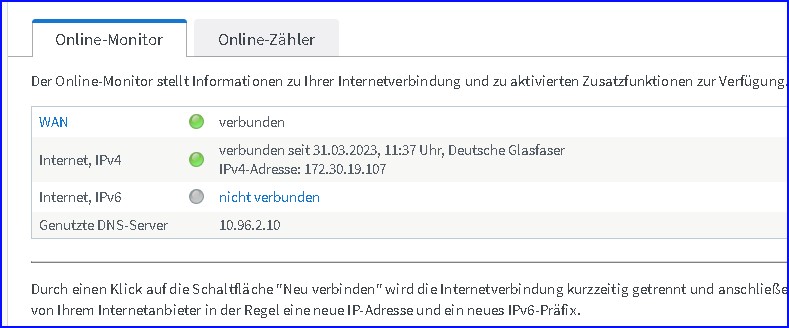

Das geht auch mit deiner Fritzbox bei korrekter Konfiguration. Wichtig ist, daß du einen der Ethernet-Ports deiner FB als WAN-Port konfigurierst, und diesen Anschluss mit deinem DG-Netz verbindest. Einfach nur an eine der gelben Buchsen anstöpseln reicht nicht!

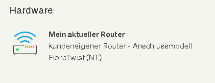

Hallo Danke für die Antworten. Damals vor 2,5 Jahren - so lange haben die Anschlussarbeiten gedauert - hatte ich beim Vertrag das Kreuzschen bei Classic Router gemacht. Die DG hatte im Dorf ein "Anmeldebüro" eingerichtet wo ein DG Hansel saß. Der erzählte natürlich nicht soweis. Also man hat ein Anrecht auf die Zugangsdaten? Was ist wenn jemand einen andern Router als die DG anbietet einsetzten will? Mittleiweile kostet der 1000er auch 130€/monat + Router ( 2€ oder Fritzbox 10€). Beim Anbschluss nur 90€ (Aber der 400er nur 50€) mfg Roger
Sie erzählen gerne, dass es nur mit dem eigenen router geht, und vermieten den jahrelang, immer wieder. Es ist mit dem system-router in der Tat einfacher (einstöpseln, läuft), aber es gibt Alternativen. Die Billigdinger vom Anbieter selbst verbrauchen i.a. auch sehr viel mehr Strom als ne passende Fritzbox, das sind dann leicht 50€+ mehr im Jahr. Jedes Jahr wieder.
Hier gibts ne Anleitung: https://www.deutsche-glasfaser.de/fileadmin/content/pdf/downloads/anleitungen/handbuch_eigener_router.pdf
Hallo, ich habe bei der DG kja angerufen. Der sagte weil ich den Classic Router mitbestellt habe funktioniert der Anschluss nur an diese Router. Nicht an meiner Privaten 7530- Ich habe das ja nach Anleitungen probiert. der DNS geht ja nicht!! Also muss ja was gesperrt sein oder im diesem DG Router sind Daten drin ? keine Anhnung!
Roger P. schrieb: > Also man hat ein Anrecht auf die Zugangsdaten? Ja, das hat man. Wie sehr man auf den Busch klopfen muss, um die zu kriegen, ist eine andere Frage. Manche schicken sie gleich mit, oder liefern sie auf dem Kundenaccount der Webseite, andere legen lieber Steine in den Weg.

Roger P. schrieb: > der DNS geht ja nicht!! Der oben genannte DNS-Server ist möglicherweise nur für Namen innerhalb des Anbieternetzes zuständig, nicht aber für das Internet.
Für den reinen Inet-Zugang braucht man keine weiteren Zugangsdaten. Der Router bekommt einfach eine Adresse per DHCP - aber eben auch nur genau eine! Deshalb muß der Router NAT können und passend konfiguriert werden. Zugangsdaten braucht man erst zur Einrichtung der Telefonie via SIP.

Bei Deutsche Glasfaser war es immer so: Router mitbestellt: Dann geht auch nur dieser. Bei Bestellung "Eigener Router" angekreuzt: Dann kannste jeden dran hängen. Das kann man aber über die Hotline ändern lassen. Zugangsdaten für den Internetzugang brauchste nicht. Nur für die SIP Telefonie.

Die MAC wird bei DG nicht ausgewertet. Umgestellt werden bei den zwei Varianten nur die VLAN IDs. Roger müsste in diesem Fall bei seiner Fritzbox die VLAN ID 360 beim Internetzugang mit angeben. Mal aus einem anderer Quelle: Untagged: ACS Server, wo der DHCP Server die URL für die automatische Provision der Router mitteilt. Die Unterscheidung zwischen AVM und DG Router erfolgt dabei anhand des im DHCP-Discover mitgesendeten User Agents. VLAN 360: Internet. VLAN 330: Telefonie (ohne Internetzugriff). SIP Zugangsdaten erhält man über TR-069. Kommunikation ist unverschlüsselt :). VLAN 342: TR-069 Kommunikation mit dem Konfiguationsserver der Deutschen Glasfaser. Ermöglicht Monitoring und Fernkonfiguration.
(prx) A. K. schrieb: > Ohne passende WAN-Konfiguration des Routers erhältst du wie oben gezeigt > eine IP-Adresse in einem nicht zum Internet gehörenden Bereich (hier > 172.16.0.0/12). Das ist keine Internet-Verbindung, sondern nur eine > Verbindung zum Netz des Anbieters. Es kann gut sein, dass er keine öffentliche IP bekommt, weil sein Anbieter Carrier-grade NAT macht. Als ich 2019 Kupfer-DSL von htp bekam, habe ich die mitgelieferte Fritz! konfiguriert und ins Regal gepackt, weil noch die Anschlußdose fehlte. Ein paar Tage später angeklemmt, habe ich eine öffentliche IP bekommen und sowohl DNS als auch Ping haben funktioniert, es ging aber kein http oder sonstiges. Der Hotliner sagte mir dann, dass ich keine Authentifizierung liefere. Mag sein, dass die DG es ähnlich macht. Von Telekom kannte ich das anders, ohne Authentifizierung ging garnichts und nach zehn falschen Authentifizierungen sperrte der Radius.
Manfred P. schrieb: > Es kann gut sein, dass er keine öffentliche IP bekommt, weil sein > Anbieter Carrier-grade NAT macht. Klar. Aber dann müsste es funktionieren, besonders auch der DNS Server. Tut es seiner Aussage zufolge aber nicht. Die Sache mit den VLANs klingt besser. > Der Hotliner sagte mir dann, dass ich keine Authentifizierung liefere. Das wird mitunter im Rahmen des erwähnten PPPoE erledigt. Geht aber auch anders. Manchmal wohl auch einfach per Leitung, d.h. wo sie im grauen Kasten drinsteckt. Und im TV-Kabel per MAC. Viele Methoden...

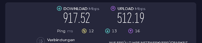

Hallo Leute Es läuft nun seit einiger Zeit mit eigenen Router. Habe nun "Dampf" auf der Leitung. Erstmal nur provisorisch mit ca. 30m CAT5e Kabel und 2-TP Verbindern dazwischen. Lege aber noch ein CAT7 Installationkabel :-) Schwankt bis 900-980 MBit. Upload ist immer über 500 MBit Oft muss ich bei Kleinen Sachen nachschauen ob er überhaupt was runtergeladen hat - so ratz fatz geht das. Es gibt wie gesagt worden ist seit 2016/17 Routerfreiheit. Nur der Anschluss ist nicht dafür aktiert. Das eigene Router Modell nennt sich dort "Fibre Twist". Die wollen Ihre eigenen teuer vermieteten Router anschließen (lassen). Das hat auch bei mir in der Nachbarschaft gut geklappt. Plug & Play - Aber die bezahlen den Router nun in den nächsten Jahren x fach. mfg Roger PS: Die Hotline bei der Deuschen Glasfaser ist grauenhaft Am besten um 3 Uhr in der Nacht anrufen. Da gehts besser.
