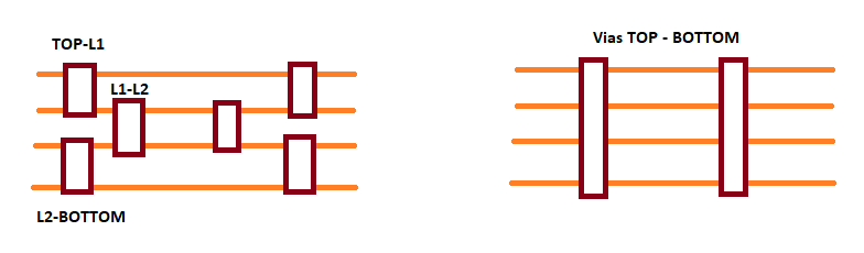

ich erstelle gerade ein PCB für einen Laser, der mit 20A pulsed
betrieben wird.
Das Pad der Kathode wird direkt auf ein ENEPIG Pad aufgebracht
(gesintert).
Hier möchte ich gerne thermal Pads vorsehen, so dass die Wärme schnell
auf die Rückseite des PCBs zum Kühlkörper gebracht wird.
Die Vias sind filled & capped (Multi-CB).
Wenn ich mir andere Designs anschaue, wird hier oft der Umweg über einen
zwischenlayer genommen.
Man geht also z.B. von TOP-L1 mit einem blind Via.
Dann von L1-L2 mit einem burried Via.
Dann von L2-BOTTOM mit einem blind Via.
Die Vias gehen also nicht direkt von TOP-BOTTOM durch, sondern nehmen
quasi den Umweg über die L1/L2 Layer.
Welchen Grund könnte das haben?
Wird hier die Wärme besser verteilt?
Wird hier eine künstliche parasitäre Barriere für den hohen Strom
geschaffen, so dass dieser mit der extrem schnellen rise/fall-time
direkt den Weg in den Laser-Treiber nimmt (Laser + Treiber TOP Layer)?
Was spricht dagegen, das Kathoden Pad einfach direkt mit TOP-BOTTOM Vias
voll zu bauen incl. Anschluss an die Innenlagen?
Vielen Dank!

von Marc M. (bench)
H. H. schrieb:
> Genau das.
Wenn ich in jeden Layer die Form des Pads kopiere, in das die Vias
eingefügt werden, und diese dann mit durchgehenden Vias verbinde (im
Bild rechts), sollte ich doch einen ähnlichen Effekt haben?
Das bedeutet, dass das Pad incl. Vias auf jedem Layer des Board
vorhanden ist.
Die Wärme kann sich dann also in jedem Layer im Kupfer verteilen.
Oder was übersehe ich?
Oder macht es tatsächlich noch einen Unterschied in der Effizienz der
Wärmeleitung Richtung BOTTOM Layer, wenn die Vias nicht durchgehen?
(links im Bild)
Die Wärmeverteilung im PCB selber wird links besser sein, weil die
Energie quasi auf die Zwischen-Planes gezwungen wird.
Macht das genau den Unterschied aus bei schnellen hoch-energetischen
Laserpulsen, weil der Widerstand zum Kühlkörper hin zu groß ist, so dass
man hier erstmal die Energie schnell im PCB verteilen möchte?
Vielen Dank!

von Klaus H. (hildek)
H. H. schrieb:
> Genau das.
Das würde ich mal als vage Aussage bezeichnen. Zumindest beim direkt
unter deiner Aussage geposteten Bild behaupte ich, dass die Wärme sogar
besser abgeführt wird. Ich habe das mit buried Vias auch noch nie
gesehen - zudem sind sie kleiner (thermische Leitfähigkeit) und teurer.
Meine Aussage: durchgehende Vias nehmen und die nicht zu klein machen
und zu selten anbringen. Wenn da 6-8 Vias auf eine Kupferläche auf der
Unterseite gehen, dann hat man mit einem 80W Lötkolben schon erhebliche
Problem, darauf zu löten ...
Einziger Vorteil der buried Vias: das Zinn wird weit weniger abgesaugt
beim Reflowlöten. Deshalb: Spreche mit dem Fertiger über das Problem.
von Roland E. (roland0815)
Als Thermovia immer Durchgehende. Ordentliche Fertiger erkennen selber,
dass das Thermals sind und füllen die mit thermisch recht gut leitendem
Material. Ansonsten ist das durchsteigende Zinn (geht nicht bei
vergrabenen Durchsteigern) ein besserer Wärmeleiter als die dünne
Kupferhülse und das PCB selbst.
Für die o.g. Laseranwendung würde ich eine Alukernplatine empfehlen...
von Marc M. (bench)
Hallo und vielen Dank!
Dann verwende ich durchgehende Vias mit 150µm Durchmesser, davon
möglichst viele im Pad mit einem Abstand von 0.5mm, damit sollte ich die
Wärme gut wegbekommen. Da das Pad ca. 3x5mm groß ist, habe ich da
aktuell 55 Vias drin.
Die Vias selber werden von Multi-CB gefüllt und dann gedeckelt, so dass
kein Lötzinn mehr eindringen kann und ich eine saubere Oberfläche habe
zum Aufbringen des DIE.
Dann spare ich mir die buried Via Option! Super!
Vielen Dank!

von Ron-Hardy G. (ron-hardy)
von Zero V. (Firma: Freelancer) (gnd)
150um? Wieso?
Dann besteht die Leiterplatte in dem Bereich nur noch aus hauchdünnen
Stegen und wird (vor dem Metallisieren und Verfüllen) eventuell schon
reichlich instabil. Da solltest Du lieber vorher mit dem
Leiterplattenhersteller klären, ob solch eine hohe Viadichte auf einer
Fläche noch prozesssicher herstellbar ist.
Vermutlich wurden bei den anderen Baugruppen die Buried Vias aus
irgendeinem anderen Grund benötigt. Oder noch wahrscheinlicher: der
betreffende Hardwareentwickler hat ahnungslos alles möglichen
Technologien eingesetzt, bis die Schwarte kracht, weil er für die
Leiterplatte keine Budgetverantwortung hat. Während bei jedem Bauteil
auf den letzten Cent geachtet wird, können die wirklich hohen Kosten
dann bei der Leiterplatte entstehen, weil der Einkäufer nicht beurteilen
kann, ob diese oder jene teure Option wirklich notwendig ist. Und für
den Hardwareentwickler bedeutet so etwas ja auch nur, mal schnell ein
paar Einstellungen in seinem EDA-Projekt zu machen, ohne dass ihm klar
ist, dass damit die Kosten explodieren.

von Marc M. (bench)
Andreas S. schrieb:
> Ganz hervorragende Wärmeleiteigenschaften besitzen übrigens Microvias,
> die von der Außenlage auf eine interne Dickkupferlage führen.
Das ist nochmal ein guter Hinweis!
Vielleicht ist das ja in dem Design der Fall. Hier kenne ich nur die
Gerber Daten, aber nicht den Stack des PCB.
Ich gehe jetzt erstmal den Weg mit einem 6-Layer PCB und habe unter den
Pads der Laser in allen Lagen Kupfflächen vorgesehen, so dass diese die
Wärme gut verteilen und dann durch die Vias bis auf den BUTTOM Layer
bringen.
Die GND Flächen habe ich, wo es aufgrund der hohen Ströme nicht nötig
war, freigestellt, so dass da keine Kopplungen entstehen auf den
Referenzlagen der digitalen Signale. Die Laser haben also eine eigene
GND Lage für ihren Rückstrom TOP hin -GND L1 zurück und die Signale
haben ihre eigene Referenzlage BOTTOM-L4.
L2 und L3 dienen der Spannungsversorgung.
Damit sollte ich Kopplungen weitestgehend minimiert haben, wenn da 20A
binnen 1ns an- und ausgeschaltet werden.
Zero V. schrieb:
> 150um? Wieso?
Multi-CB hat den Standard 6L-01 Aufbau und da sind 0.15mm Vias das
Kleinste, was bei der Dicke des PCB noch gebohrt werden kann.
Sobald ich alles in Betrieb genommen und getestet habe, melde ich mich
gerne nochmal mit Feedback, was den Lagenaufbau und das thermische
Verhalten angeht.
Danke an alle!
von Max M. (Gast)
Das man massiv Vias direkt unter den Slug setzen kann ohne das die das
Lötzinn auf die falsche Seite wegsaugen.
Da Du bereits gefüllte Vias hast, würde ich die maximale Anzahl an Vias
setzen die der Hersteller noch fertigen kann, mit dem kleinsten Via
Durchmesser der geht.
So bekommst Du die maximale Kupferfülldichte.
von Marc M. (bench)
Ron-Hardy G. schrieb:
> irgendwas geht immer:
> https://unimicron-germany.de/metal-inlay-technology.html
Interessant.
Muss ich mal recherchieren was dann mit der Induktivität eines solchen
Inlays passiert. Denn diese sollte ja super klein sein, damit der Strom
schnell fließen kann. Wenn ich da einen 1mm dicken, 5x5mm Kupferblock
einpresse ins PCB, fühlt sich das mit den parasitären Restriktionen
irgendwie falsch an.
Wobei die Eindringtiefe eines paar ns langen Strompulses auch nicht sehr
tief sein sollte, so dass der Kupferblock dann elektrisch gesehen nahe
der PCB Leiterbahn kommt, aber die thermischen Vorteile mitbringt, die
wesentlich träger sind.
Das PCB ist gerade im CAM Check. Mal sehen, was passiert.
Aber prinzipiell habe ich genau das versucht...
Gefühlt sollte das aber kein Problem sein, denn zwischen den VIAs sind
immer noch 100µm Reststeg. Wenn das zu Problemen führt, sollte auch
jedes HDI Design Probleme machen. Wir werden sehen...
