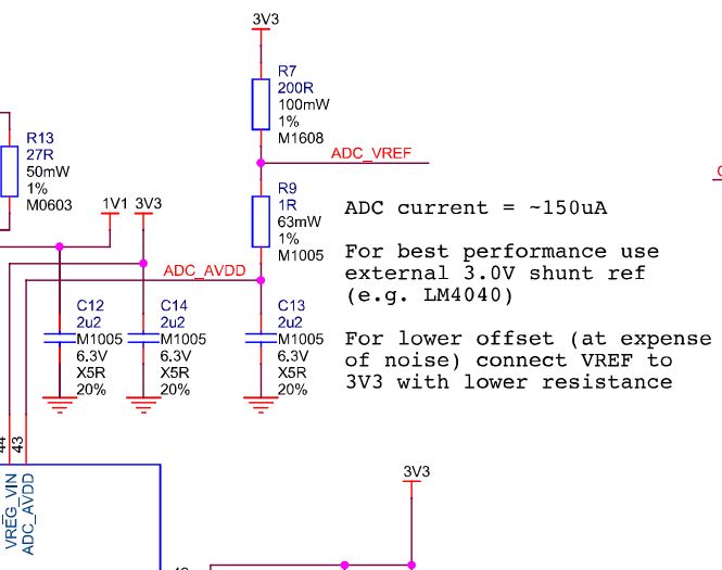

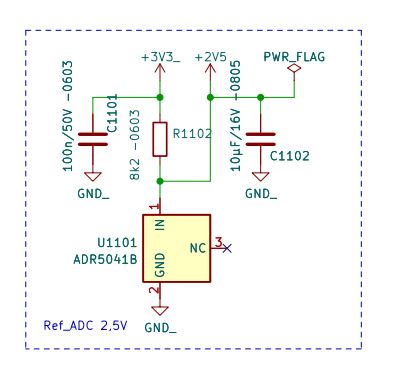

ich möchte die drei ADC-Eingänge vom Pico mit einer externen
2V5-Referenz nutzen.
Der Pico-Schaltplan zeigt einen simplen Spannungsteiler für Vref.
Also eher einen RC-Tiefpass.
Ich möchte eine externe Referenz mit 2,5V aufschalten. (AD ADR5041)
Gehört dann der Widerstand R7/200R raus?
Der ADR5041 kann mit max. 15mA belastet werden.
Über den Eingangswiderstand/Impedanz des ADC_Ref-Eingangs vom Pico
ist auch nichts bekannt.
Wie müsste R7 oder der externe Widerstand dimensioniert werden?
Nein, du sollst/willst ja eine Shunt-Referenz nehmen. Da muss
ja der Strom irgendwo her kommen.
Ich wuerde aber vorher mal klaeren ob du die Referenz und auch den
ADC selber mit 2.5V betreiben kannst wenn der Digitalkram mit 3V3
laeuft. Kann sein das es geht, aber das solltest du pruefen.
ADC performance will be compromised at voltages below 2.97V
Ach ja, falls du auf Genauigkeit hoffst, schau dir die ekeligen Beulen
bei [1,3,5,7]*512 an. Kann man prima raus bügeln, aber es braucht etwas
›Denke‹
