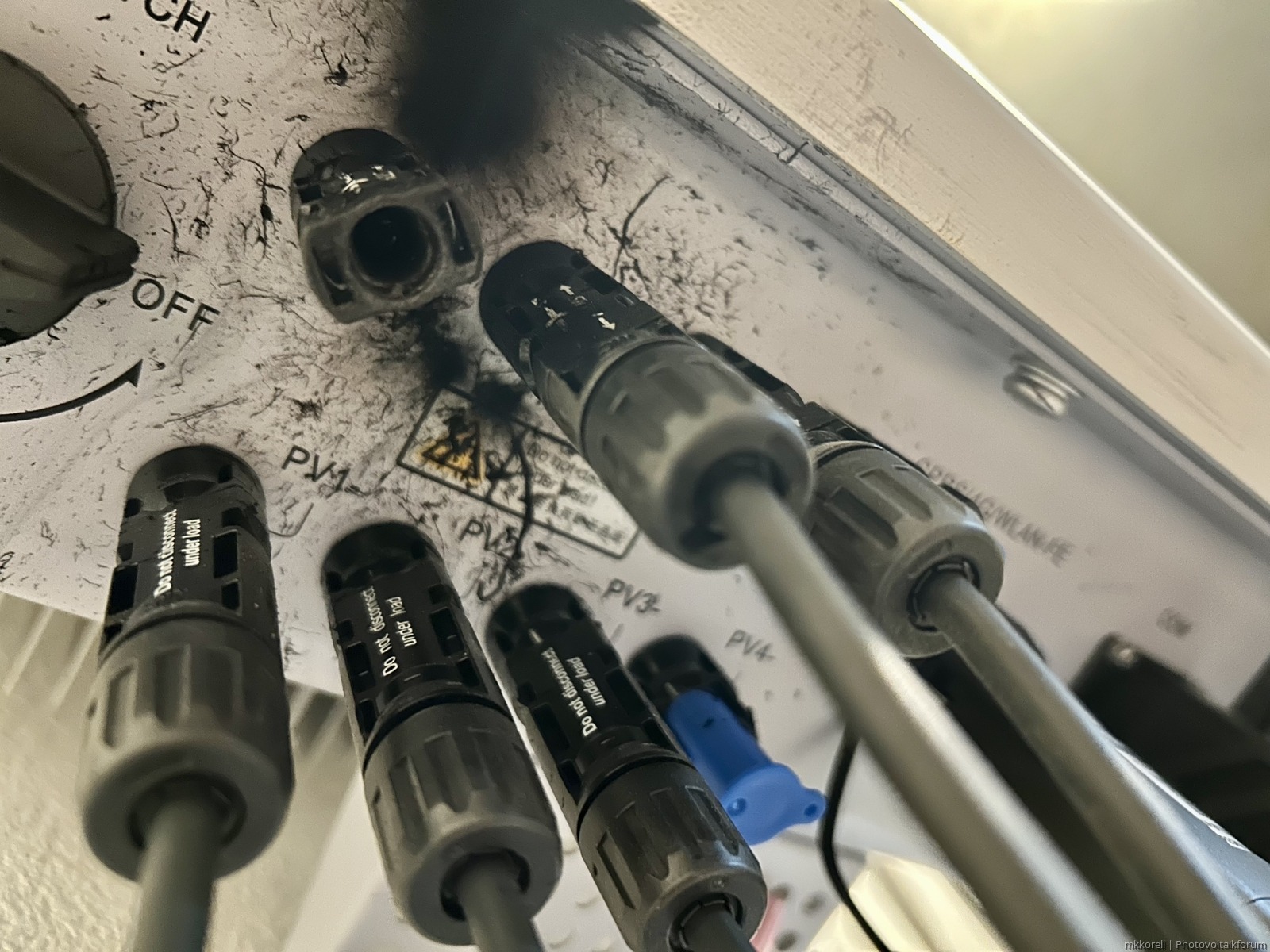

@bmk Das scheint eines der seriösen Produkte zu sein. Zu dem Geld kriegt man aber auch schon einen DC Schalter von ABB oder Hager der bis 800 Volt DC spezifiziert ist: https://www.elettronew.com/de/erneuerbare-energien/abb-trennschalter-32a-1000vdc-2-polig-s802pvm32h-17346.html Die Spec setzt aber eine 2-polige Abschaltung voraus damit sich die Luftstrecken addieren. Ähnlich bei den Chinesen. 2 Luftstrecken sind bis 500V DC und 4 in Reihenschaltung bis 1000V DC spezifiziert. Mir scheint aber, daß dies "normale" Sicherungsautomaten sind wo halt etwas gemogelt wird. Wenn man 20 Strings hat möchte man auch gerne zentral abschalten. Der Tigo Schalter ist hier: https://de.tigoenergy.com/product/ts4-a-f und es scheint ein Nebenprodukt von Modulwechselrichter oder Optimierer zu sein. Jedenfalls braucht man es pro Modul zzgl. Funkfernsteuerung und es kann nicht mehr als 80V schalten womit es unwirtschaftlich sein dürfte. @laberkopp Dann kann ich auch mit einem normalen AC Schütz kurzschliessen. Da macht auch jeder die 10-20 Amp locker mit. Blos wenn der Schütz dann wieder abfällt, dürfte er verbrennen wenn man nicht bis zur Dunkelheit wartet. @thomasr Habe noch keinen Hersteller gefunden der 500V DC an irgend einem kostengünstigen Produkt spezifiziert hat. Wenn DC Spec an einem AC Produkt angegeben wird, meist nur bis 48 Volt. Bei einer Thyristorlösung hätte ich keine Bauchschmerzen wegen über-Kopf Zündung. Die Flankensteilheiten sind bei Solar jedenfalls ziemlich langsam. Wenn es dennoch eine Über-Kopf Zündung gäbe, fliegt noch nicht mal eine Sicherung wie bei einem Kurzschluss im Wendeschütz. Vermutlich gilt die Abschaltung aber nicht als sicher weil der Halbleiter bei einem Defekt auch hochohmig werden könnte. Normal dürfte er aber durchdiffundieren und niederohmig werden. Beiliegend noch ein Foto von einem Wechselrichter wo die DC Leitung einen Lichtbogen gezogen hat. Was mich sehr wundert: Auch bei Markenprodukten sind die Preisunterschiede Faktor 4. (Hager und Schneider) Der Elektrogroßhandel hat den höheren Preis gelistet. Bei solchen Unterschieden sieht es so aus, als ob hier Fälschungen am Markt sind: https://www.kaufland.de/product/342471049/ https://www.conrad.de/de/p/schneider-electric-a9n61658-a9n61658-leitungsschutzschalter-13-a-800-v-dc-1863371.html

J. V. schrieb: > Beiliegend noch ein Foto von einem Wechselrichter wo die DC Leitung > einen Lichtbogen gezogen hat. Da hat aber jemand Mist gebaut. Direkt daneben ist ja der Trennschalter für DC. Den hat wohl jemand vergessen. Ich schalte die Module erstmal mit IGBT ab und trenne dann mit Kontakten.
Matthias S. schrieb: > Da hat aber jemand Mist gebaut. Direkt daneben ist ja der Trennschalter Das kann man wohl sagen, deutsches Elektrohandwerk, Berufsstolz, Meisterehren eben. Die Stecker waren verkehrt rum angecrimpt weshalb die Verpolungsschutzdiode den Kurzschlußstrom des Strings ausgetestet hat.
Matthias S. schrieb: > Da hat aber jemand Mist gebaut. Direkt daneben ist ja der Trennschalter Das kann man wohl sagen, deutsches Elektrohandwerk, Berufsstolz, Meisterehren eben. Wahrscheinlich auch noch in der Handwerksinnung und am wöchentlichen Gildenstammtisch. Die Stecker waren verkehrt rum angecrimpt weshalb die Verpolungsschutzdiode den Kurzschlußstrom des Strings ausgetestet hat.

J. V. schrieb: > Die Stecker waren verkehrt rum angecrimpt Ist doch nicht wahr, oder? Als ich meine Panels verkabelt habe, habe ich erstmal im Netz geguckt, welches Gender welche Polung haben sollte. Und siehe da, hat alles direkt auf den Growatt gepasst (und auch auf meine selbstgebastelte Mimik, die ich vor dem Growatt benutzt habe).
