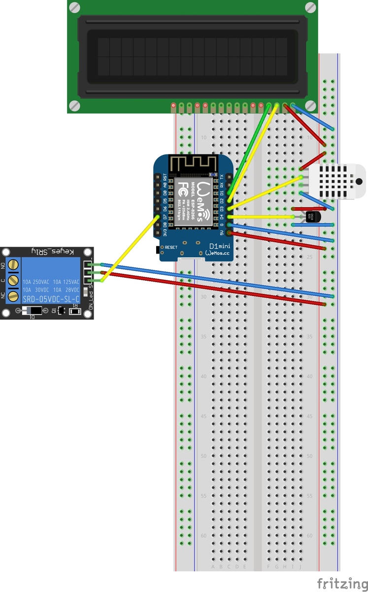

von Lukas S. (lukas_s188)
Ich habe mal eine kleine Zeichnung eingestellt.
Hoffentlich erkennt Ihr was ich damit meine.
Habe mich bei der Zeichnung nur mit D6/D7 vertan. aber es macht auch
keinen unterschied wo ich den dranhänge da alle auf 1 setzten und 0
nicht erkennen oder ausführen.

Ich habe mit einem Multimeter nachgemessen und habe da auch immer
120-180 mV zwischen D5-D8 (egal wo nach erster Schaltung) und G
Mario M. schrieb:

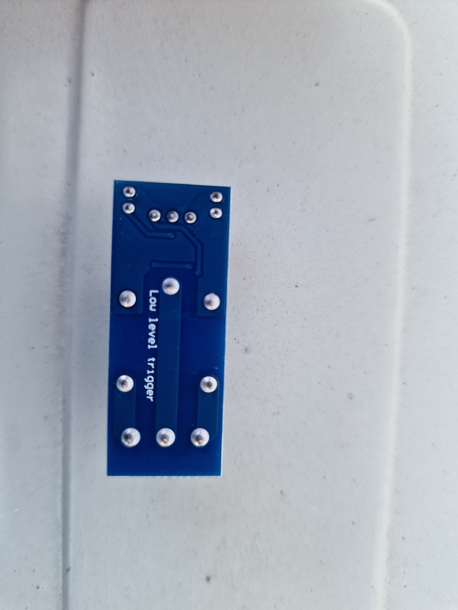

Nachdem ich noch einiges ausprobiert habe und es an einem anderen Wemos
auch probiert habe, habe ich mal das Relais getauscht und siehe da es
funktioniert anscheinend doch.
Ich habe zu dem eigentlich verwendenden Relais Bilder eingestellt.
Bei meiner letzten Aliexpress Sendung hatte ich verschiedene Relais
bestellt und gedacht es sind 1zu1 die gleichen nur mit weniger
Relaisbausteinen. (siehe Bild)
Aber anscheinend nicht.
Eventuell könnt Ihr mir anhand der Bilder des einzelenen Relais sagen
was ich anders machen müsste um dieses dann zu betreiben. Ich würde
ungern das 4 Relais Modul verbauen wenn ich nur 1 brauche.

Interessanter Weise schaltet der GPIO bei Status 0 das Relais ein und
bei 1 aus.
Ist das normal oder habe ein Denkfehler?

von Falk B. (falk)
Das einzelne Relais oben hat einen Treibertransistor, so wie es jeder
normale Mensch ansteuern würde.
Die vier unten haben noch einen Optokoppler davor geschaltet. Ist zwar
totaler Käse, aber weit verbreitet.
Beide brauchen 5V als normale Versorgungsspannung. Dazu eine
Steuerspannung. Vermutlich auch 5V. Kann sein, daß das einzelnen Relais
mit Transistoransteuerung auch mit 3,3V klar kommt. Kann man ja mal
testen, indem man 3,3V vom Netzteil anlegt.
> bei 1 aus.
Vermutlich eher eine invertierte Ansteuerung vom Relaismodul. Auch das
kann man ohne Mikrocontroller direkt testen und messen. Einfach 3,3 oder
5V an den Steuereingang anlegen. GND und +5V müssen dabei natürlich
angeschlossen sein.
Steht doch klar&deutlich auf der Unterseite der Platine: "Low level
trigger"

Hast du eigentlich mal die "Relais" angesehen?
Da ist keine Freilaufdiode nötig, weil
1. leicht erkennbar jeweils schon eine drauf ist und
2. der µC von der Spule gar nichts sieht.
> bei 1 aus.
Das ist bei einigen Relais-Modulen so vorgesehen.
"Low Level Trigger" bedeutet, dass das Relais bei LOW 0 V einschaltet
und bei HIGH 5 V aus schaltet. Mit den 3,3V bist du irgendwo dazwischen,
so dass es nicht zuverlässig aus schaltet.
Die Schaltung des einzelnen Relais-Moduls entspricht vermutlich dieser:
https://kicad-info.s3.dualstack.us-west-2.amazonaws.com/original/3X/5/f/5ff22037a71bc8b140acd9fea09e7067b68c3c7b.png
Damit es mit 3,3V angesteuert werden kann, kannst du versuchen, eine LED
vor dessen Eingang zu packen:
ESP o----|<|----o Eingang Relais-Modul
Die Leuchtdiode hebt die (0/3,3 V)Spannung um etwa 2 Volt an. Wenn das
nicht klappt, ist der Kauf eines anderen Moduls sicher sinnvoller, als
einen noch größeren Balkon dran zu bauen.
Die Platine mit den 4 Relais hat eine ganz andere Eingangs-Schaltung,
vermutlich so:
              LED
      LED   Optokoppler
In o---|<|----|<|--------[===]---o 5V
Diese funktionieren vermutlich mit 3,3 V. Denn 5 V - 3,3 V = 1,7 V, was
deutlich unter der Flussspannung der beiden LEDs ist.
Bitte beachte dass diese kleinen Würfelförmigen Relais gemäß VDE keine
ausreichende Schutzisolation für die Nutzung am 230 Volt Netz haben.

...also wenn du wirklich bloß das Relais an die Ausgänge geklemmt hast,
dürfte der Wemos schon verstorben sein. Das Relais zieht laut Datenblatt
etwa 70mA, der ESP kann nur etwa 11mA liefern. Da muss noch was
dazwischen, z.B. ein Transistor oder FET, Beispiele findest du in der
FAQ.
