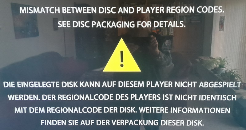

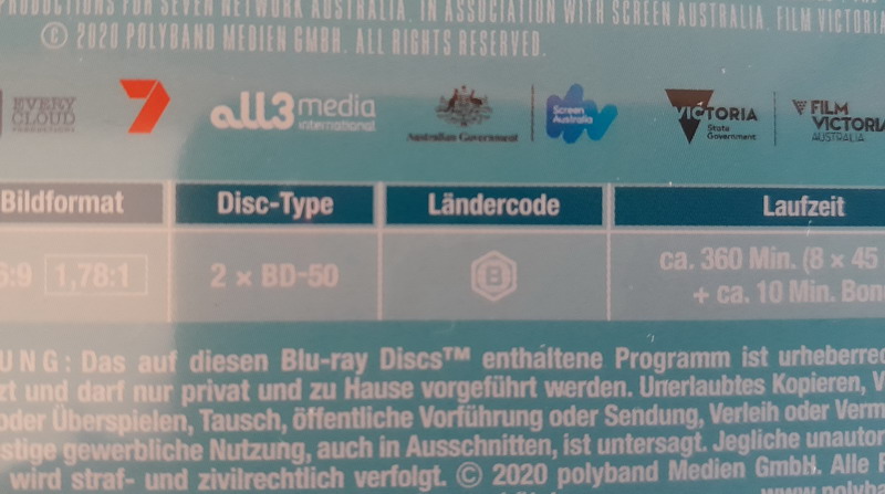

Ich habe mir für meinen Mini-PC diesen Bluray Player/Brenner zugelegt: https://www.amazon.de/dp/B07MTP9VKX?psc=1&ref=ppx_yo2ov_dt_b_product_details Nun will das Gerät einige Blurays mit dem Regionalcode B nicht abspielen. Einige jedoch schon. Woran kann das liegen?
Rainer D. schrieb: > Nun will das Gerät einige Blurays mit dem Regionalcode B nicht > abspielen. Einige jedoch schon. Woran kann das liegen? DRM.
Achja, auf dem Rechner läuft die Freeware Leawo Blu-ray Player. Eigentlich soll die ohne Regiocode arbeiten. Siehe unter 3.3: https://dvdfab.at/resource/blu-ray/region-free-blu-ray-player Muss ich da was einstellen?
Rainer D. schrieb: > Eigentlich soll die ohne Regiocode arbeiten. Siehe unter 3.3: Ich dachte, der Regionalcode wird durch den BlueRay-Brenner selbst geprüft. Und läßt sich nur ein paar mal ändern ...

Neue Erkenntnisse: Immer wenn die Fehlermeldung (siehe Ländercode 2) kam, hab ich die Abspielung beendet. Heute hatte ich eine Bluray eingelegt, die Fehlermeldung ploppte auf - ich wurde gestört - und habe dementsprechend nicht reagiert. Als ich wieder kam lief die Bluray einwandfrei!!!! Habe das Ganze dann noch einige Male getestet. CD rein, Titel gestartet, gewartet bis die Fehlermeldung kam, weitere etwa 30 Sekunden gewartet, und der Flim lief ohne weiteres Zutun los! Ok, mit etwas mehr Gedult funktioniert alles wie es soll. Der Player ist nach wie vor Leawo. Danke nochmal für Eure Mithilfe!
