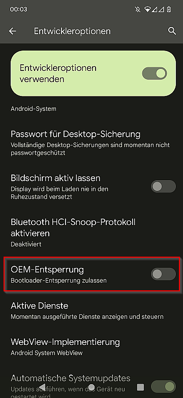

Das ist insofern richtig als das ein
fastboot oem unlock
den Daten auf dem Gerät den garaus macht. Sicherheitsfeature eben.
Dummerweise wird vermutlich der Befehl aber sowieso mit einem Fehler
abbrechen, da die Möglichkeit den Bootloader zu entsperren überhaupt
erst in den Entwickleroptionen freigegeben werden muss. Siehe
Screenshot, hier von einem Google Pixel.
Und leider lässt das nicht jeder Hersteller zu.

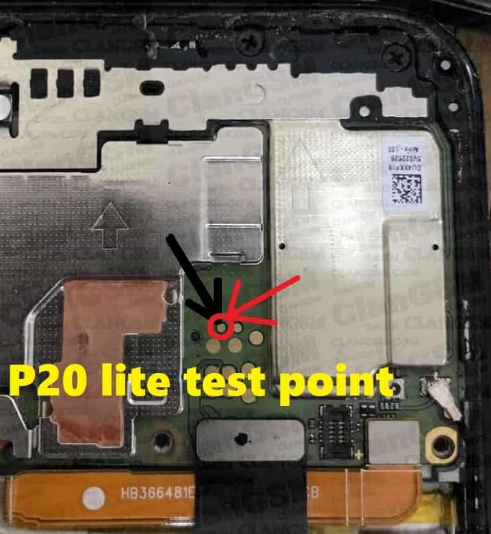

Es gibt vielleicht doch einen Fastboot Weg rein, über UEFI ttyUSB0 einen
eigenen Bootloader laden, dann könntest du die Bootloader Sperre im
Fastboot umgehen. Such mal nach HiKey_IDT Tools. Den Bootloader kannst
du aus dem Repo von PotatoNV nehmen.
Hier der Testpunkt, muss auf Masse gezogen werden.
https://www.viyolens.com/onarim-destek-videolari/huawei-p20-lite-ane-lx1-imei-repair-android-9-1.html
