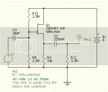

Eine bewährte Eingangsstufe ist ein FET als Sourcefollower.

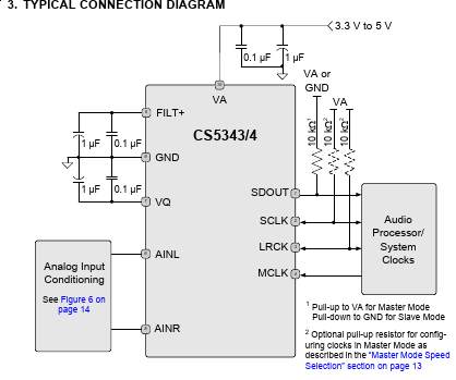

Gerade nochmal geschaut ...
Wesentlich einfacher wäre der CS5343/5344.
Und dazu einen einfachen Preamp mit V= ~10 (evtl. einstellbar) mit z.B.
OPV1641.
Jobst

Hatte mir mal ein paar Buffer gesucht (s.A.), die ich direkt in den Bass
einbauen wollte.  Mangels passenden Bauteilen ist es aber noch nicht
dazu gekommen ...

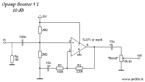

Ich würde erstmal mit einem single-supply Opamp anfangen (Schaltung wie
bei meinem Vorredner), den mit der Spannung versorgen, mit der auch die
ADC-Eingangsstufe läuft (3.3V oder 5V, je nach ADC).
Such nach single-supply rail-to-rail input AND output (RRIO) opamps mit
FET-Eingang (wegen hochohmig und geringen Eingangsströmen).
Z.B. AD8605, OPA392, OPA397, ...

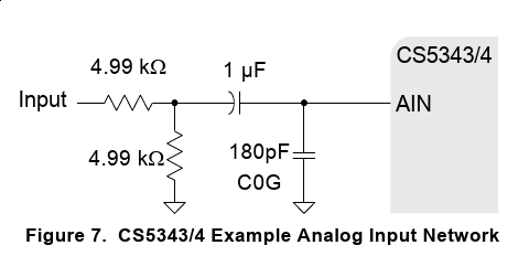

Man kann zwar etwas mit dem MCP3911 aufbauen und das irgendwie zum
spielen bringen, aber eigentlich sehe ich keinen Grund dafür, das so zu
machen.
Mit einem Audio-ADC hat man die passenden Filter gleich an Board und
eine geeignete Schnittstelle, die der RasPi auch als Audio-Device nutzen
kann. Außerdem nehmen sich die Wandler preislich kaum etwas und der
Aufbau mit dem von mir genannten CS5343/5344 ist an Komplexität nicht
mehr zu unterbieten (Bilder)
