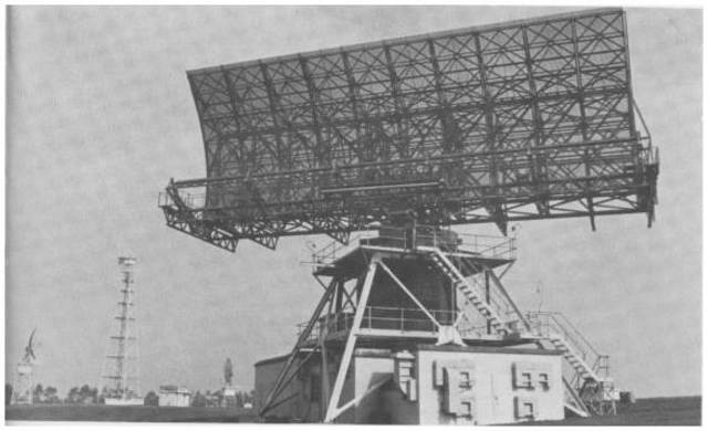

von Peter K. schrieb: Es geht darum wie man Radarstrahlen lenkt bzw abschirmt...das ist die Frage Du möchtest also eine Richtwirkung haben, dann schau hier: https://de.wikipedia.org/wiki/Parabolantenne https://www.selbst.de/parabolantenne-66040.html https://www.planet-schule.de/frage-trifft-antwort/video/detail/was-ist-das-geheimnis-der-parabolantenne.html https://www.radartutorial.eu/06.antennas/Parabolantenne.de.html https://de.wikipedia.org/wiki/Radarantenne

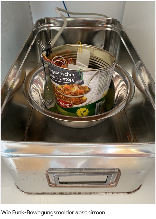

Das sieht doch schick aus. Funktioniert aber nur mit Linseneintopf.

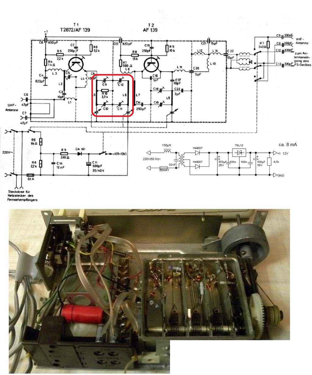

Max M. schrieb: > Und irgendwann findet es eben die nicht HF dichte Ritze durch die es > eindringen kann. Nicht nur das. Wie funktioniert z. B. ein UHF-Tuner? UHF etc. geht durch Metall durch und induziert auf der anderen Seite wieder ein Feld. Nur durch entsprechende Dicke des Metalls wird dieser Effekt abgeschwächt. Gibt auch nen einfachen Versuch. Steck Dein Handy in eine Blechdose, schließ den Deckel und ruf Deine eigene Telefonnummer an. Siehe da, das Handy klingelt. Trotz allseitig geschlossener Blechdose. ciao gustav
Karl B. schrieb: > Steck Dein Handy in eine Blechdose, schließ den Deckel und ruf Deine > eigene Telefonnummer an. Siehe da, das Handy klingelt. Aber nur deswegen, weil der Kontakt zwischen Dose und Deckel wegen Lackschichten etc. nicht optimal ist und daher Deckel und Dose als Dipolantenne wirken. Schleift man den Falz sorgfältig ab, so dass sich ringsum eine durchgehende Kontaktfläche ergibt, klingelt das Handy nicht mehr. Ich habe das tatsächlich mal ausprobiert.

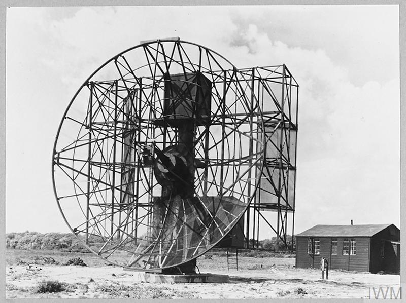

Peter K. schrieb: > Es geht darum wie man Radarstrahlen lenkt bzw abschirmt Normalerweise mit genügend großen Metallflächen oder wenigstens Gittern aus Metall. Die Parabolform ist dabei beliebt. Peter K. schrieb: > ist eines dieser üblichen Arduino > Platinen bei ebay Vermutlich einige wenige GHz. In den Anfangszeiten des Radars genügten 100 MHz, um etwas "sehen" zu können, das reflektiert. Und nicht vergessen: Strahlen sind "böse" und kommen überall rein, Wellen sind "die guten" und wollen geführt und umhegt werden. Sonst wäre es der "Mikrostrahlenherd". Der Wellensittich ist auch leicht durch ein Gitter abzuhalten, möchte aber gepflegt werden :-) Nimmst Du Radarstrahlen, kommen sie überall durch. ;-) mfg

Fritz G. schrieb: > Karl B. schrieb: >> Steck Dein Handy in eine Blechdose, schließ den Deckel und ruf Deine >> eigene Telefonnummer an. Siehe da, das Handy klingelt. > Aber nur deswegen, weil der Kontakt zwischen Dose und Deckel wegen > Lackschichten etc. nicht optimal ist und daher Deckel und Dose als > Dipolantenne wirken. Schleift man den Falz sorgfältig ab, so dass sich Genau - nennt sich Schlitzantenne. > ringsum eine durchgehende Kontaktfläche ergibt, klingelt das Handy nicht > mehr. Ich habe das tatsächlich mal ausprobiert. Eben, löte den Deckel wieder ringsum zu, und Ruh' ist (es sei denn, der Sender ist gleich in der Nähe). @TO Irgendwelche Abschirmbleche in den Weg zu legen bringt nur dann was, ween die Bleche groß gegenüber der Wellenlänge ist. Groß meint ein deutlich mehrfaches der Wellenlänge. Aber auch da geht ein teil der Strahlung um die Ecken und Kanten - nennt sich Beugung. Du kannst also die Strahlung nur dämpfen, aber nicht total abschirmen. Aber auch mit einer zugelöteten Dose läßt sich nicht alles komplett wegschirmen, denn dazu bräuchte man supraleitendes Material.

Christian S. schrieb: > In den Anfangszeiten des Radars genügten 100 MHz, um etwas "sehen" zu > können, das reflektiert. Nicht nur in den Anfangszeiten. Es gibt einen Zusammenhang zwischen Frequenz, Reichweite und Auflösung, für eine großräumige Luftraumüberwachung muß die Frequenz niedriger als im Nahbereich sein.

Karl B. schrieb: > Steck Dein Handy in eine Blechdose, schließ den Deckel und ruf Deine > eigene Telefonnummer an. Siehe da, das Handy klingelt. > Trotz allseitig geschlossener Blechdose. Würde es zur Abschirmung auch reichen, Dose und Deckel mit einem Stück an beiden Teilen angelöteter Litze zu verbinden?
Harald W. schrieb: >> Trotz allseitig geschlossener Blechdose. > Würde es zur Abschirmung auch reichen, Dose und Deckel mit einem > Stück an beiden Teilen angelöteter Litze zu verbinden? Nein. Ich stecke meinen 'Autoschlüssel' für Keyless-Entry in eine Keksdose, Weißblech mit Klappdeckel. Die Reichweite ist erkennbar geringer, aber es funktioniert noch. Na gut, der Deckel kontaktiert nicht sauber, also zwei Schirmgeflechte angelötet. Ja, die Reichweite ist nun noch schlechter, aber dicht ist es trotzdem nicht. Ich habe keine Angst, dass mir jemand per Funk das Auto vor dem Haus klaut, aber es zeigt mir ganz klar, dass eine sichere Abschirmung nicht trivial ist.
Manfred P. schrieb: > > Ich stecke meinen 'Autoschlüssel' für Keyless-Entry in eine Keksdose, > Weißblech mit Klappdeckel. Die Reichweite ist erkennbar geringer, aber > es funktioniert noch. Da kann ich auch eine Erfahrung beitragen. Ich habe mir diesen Schlüsselcase besorgt: https://www.amazon.de/gp/product/B07BMBN65X/ref=ppx_yo_dt_b_asin_title_o06_s00?ie=UTF8&th=1 Keyless-Entry war nicht möglich, wenn der Autoschlüssel darin steckte. Auch die Rezensionen scheinen das zu bestätigen.

Manfred P. schrieb: > Ja, die Reichweite ist nun noch schlechter, aber dicht ist es > trotzdem nicht. Hi, wie funktioniert die Filterkopplung? Das etwas dickere Trenn-Blech ist mit Teil des Schwingkreises. HF geht also durch. Q.E.D. Weil auf der "anderen Seite" des Blechs auch ein Feld erzeugt wird. Das wird vom daneben angeordneten Streifenleiter weiterverarbeitet. BTW. Wenn jemand einen UKW-Sender mit mehr als 100 Watt mit Chassisblechdicke unte 10 mm Wandstärke zum Laufen gekriegt hat, weiß er, wie instabil das Ganze dann wird. Der Sender fängt ganz woanders an zu arbeiten. Und je UHF-mäßiger desto dicker und stabiler die Bleche.(Druckguss) Dasselbe gilt für Abschirmungen. Ohne entsprechene Wandstärke ist das Mumpitz. Und mit Fresneleffekt braucht mir keiner zu kommen. Hier geht es hauptsächlich um die Eindringtiefe. Mit entsprechend hoher Feldstärke kommt man bei diesen Frequenzbereichen durch alle gängigen Folien und Bleche. ciao gustav
Harald W. schrieb: > Würde es zur Abschirmung auch reichen, Dose und Deckel mit einem > Stück an beiden Teilen angelöteter Litze zu verbinden? Die Abstände der Lötstellen müssen deutlich kleiner sein als 1/4 der Wellenlänge.
