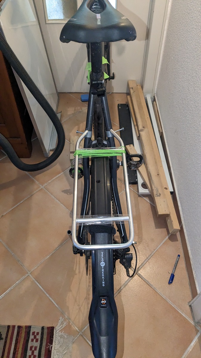

Moin, nachdem ich hier schon einiges von euch gelernt habe: Beitrag "Alurohr biegen und löten, erster Fehlversuch" Sind jetzt die neuen Rohre angekommen und gebogen. Den ersten Versuch habe ich einem Bruchtest unterzogen, wobei ich dabei nicht viel Kraft aufwänden musste, um die gelöteten (Lot AL 380) zu brechen. Dabei brach teilweise das Lot selbst, teilweise löste es sich aber auch vom Rohr selbst ab. (Kohäsion vs Adhäsion). Jetziger Stand ist, wie auf den Bildern zu sehen, nur gebogen und der Anschluss an den Rahmen. Meine Überlegung ist jetzt vielleicht doch nicht zu löten und die beiden Querstreben mit Schrauben zu befestigen. 3.5mm Loch in den umlaufenden Rahmen, M3 Schraube in die Querstrebe, wo eine Gewindemuffe rein könnte. Da sich die Löcher in der Mitte des Rohres befinden würden, sollte das ja auch nicht so viel auf die Stabilität auswirken (neutrale Faser). Die Stützstrebe ("senkrecht") muss ja nur last von oben aufnehmen. Daher dachte ich, dass es ausreicht, wenn ich diese in einem Sackloch mit Epoxy festklebe. Ideen, Wünsche oder Anregungen? Danke und Gruß Kolja
Passenden Gepäckträger kaufen. Die notwendigen Befestigungspunkte sind da...
Hi. Ich würde die Stossstellen mit Kohlefaserrovings umwickeln . DAS hält ! https://www.r-g.de/art/205300 Alu schweissen, kleben oder löten ist nicht trivial. Kohlefaserroving in Harz tränken und drumwickeln klappt einfach immer.

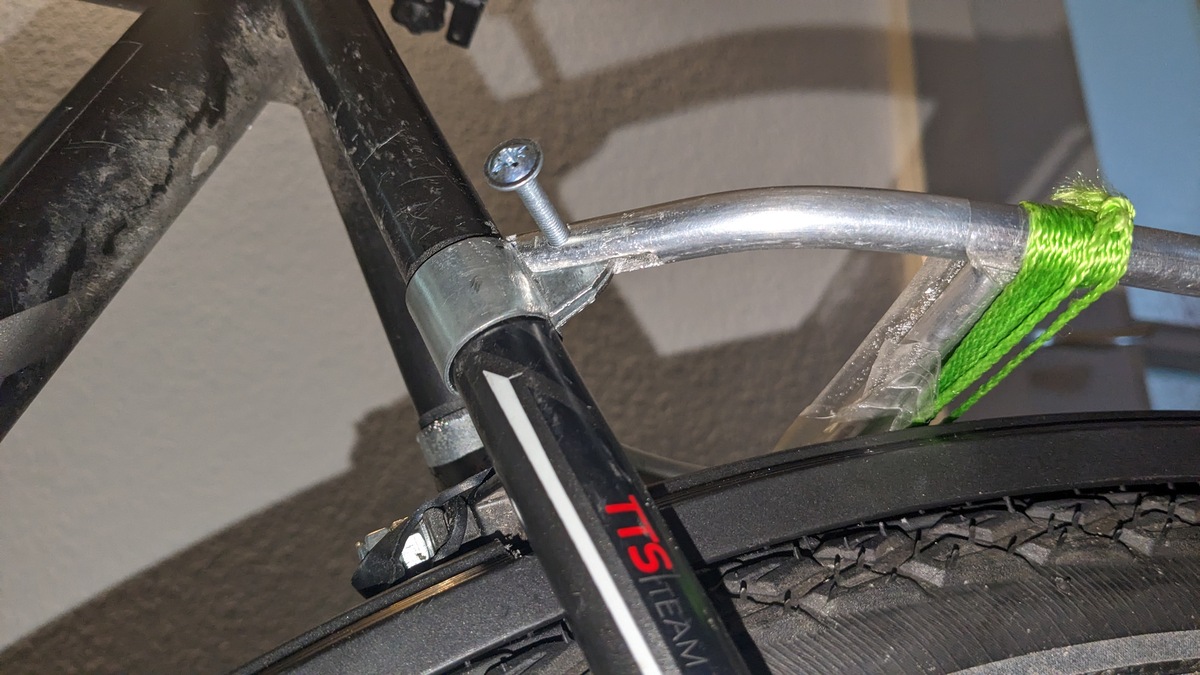

Kolja L. schrieb: > (neutrale Faser) Im Bild 3 ist zwar die Bohrung in der neutralen Faser aber der Schlitz im Rohr ist dort wo die höchste Spannung auftreten wird. Eine konstruktive Schwachstelle! Abhilfe zB.: Rohr nicht schlitzen und die Schelle so ausführen, dass das Rohr zwischen den beiden Blechschenkeln der Schelle liegt. Zusätzlich sinnvoll ist es die Enden durch Einschieben eines weiteren Rohres (od. Vollmaterials) zu verstärken. (Einkleben zB uhuplus 300) Dauerfestigkeit muss gegeben sein - Bei Bruch könnte das Rad blockieren....

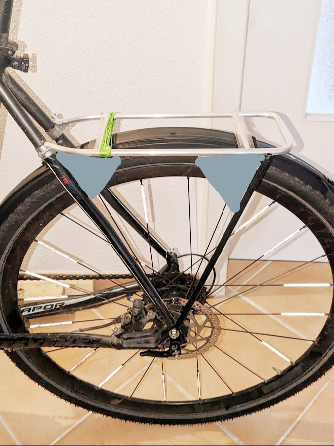

Bild 2: Die beiden Längsrohre sind zur vorderen Befestigung hin zusammengebogen. Eine Belastung des Gepäckträgers führt zu beträchtlichen Drehmomenten am Rohr. Das vordere Querrohr und seine Verbindung wird das nicht so leicht aufnehmen können! Das ist eine Schwachstelle.
Kolja L. schrieb: > Ideen, Wünsche oder Anregungen? Wenn man es mechanisch konsequent richtig machen will, dann müssen Knotenbleche eingeschweißt werden! Die nehmen nicht nur die Gewichtskraft und die Impulskräfte bei Kopfsteinpflasterfahrten vom Gepäck auf, sondern durch die großen Aluminiumknotenbleche werden auch die Schweißnähte verlängert und erhöhen somit ihre Tragfähigkeit.
