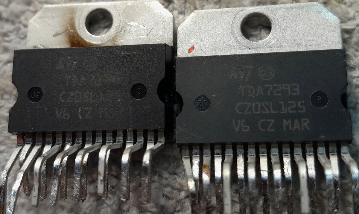

Forum: Analoge Elektronik und Schaltungstechnik Endstufenmodul mit TDA7293 kaputt
von Rainer D. (rainer4x4)
Vor einigen Jahren habe ich meinen in die Jahre gekommenen
Stereo-Verstärker neu aufgebaut. Das war erforderlich weil der
Verstärker hochkant in einem überfluteten Keller gestanden hatte. Da ich
den in meiner Jugendzeit erworbenen Verstärker nicht wegwerfen
wollte.....
Ich hatte mich für einen Komplettbausatz der Fa. Audiokreativ
entschieden. Darin enthalten war ein Fertigmodul mit 2 Stück TDA7293.
Dazu gehörte noch ein 225VA Trafo. Ok.
Leider stirbt das Endstufenmodul gelegentlich mit einem deutlich zu
vernehmenden Knall. Danach sind die beiden (immer beide!) TDA nur noch
verbrannter Müll.
Inzwischen hat die Platine durch das wiederholte Löten gelitten, und ich
suche Ersatz.
Frage: Was bietet sich heutzutage an? Ich lese von digitalen Modulen.
Sind die zu empfehlen?

von Christoph Z. (rayelec)
Auch vor 10 Jahren schon gab es gefälschte TDA7293. Das Verstärkermodul
sieht jedenfalls wie eines der vielen chinesischen Module aus, die z.B.
vom Ali für einen Witzpreis zu bekommen sind.
Vom TDA7294 weiss ich, dass es sehr viele Fälschungen gibt, die z.T. die
maximale Betriebsspannung des Originals nicht aushalten und mit Flamme
und Rauch den Geist aufgeben.

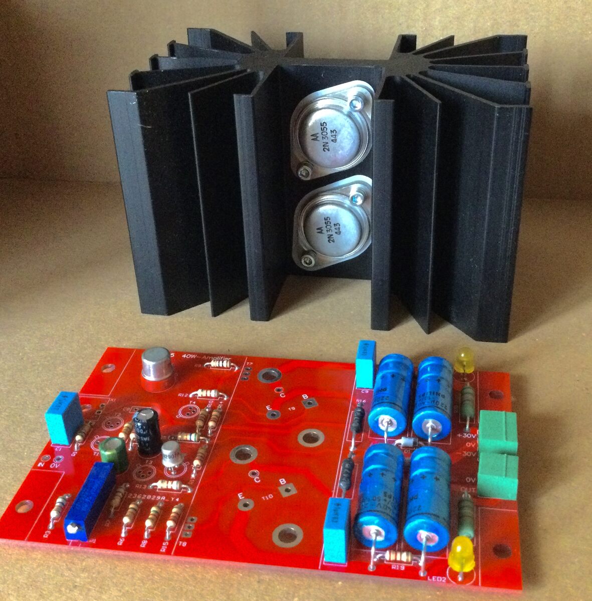

Auch dieses Modul bringt nuch chinesische Watt. Also mindestens durch
drei teilen! Ich würde so einen Murks mit Lüfter niemals verbauen!
Ich habe vor kurzem eine Platine für einem diskreten Verstärker machen
lassen (modifiziertes Design von Elektor). Ich muss es noch in Betrieb
nehmen, aber dann könnte ich Dir auch zwei davon günstig abgeben…
P.S.
Sorry für die Bildgrösse, aber ich bin zu blöd, das Bild auf dem Ipad zu
verkleinern. Vielleicht erbarmt sich ein Mod ;-)
… hmm, im Ipad wurde das mit 1.7MB angezeigt, trotz dranrumschnippeln…
von Klaus R. (klausro)
Aber dafür den 2N3055. Warum gerade so ein altes Teil mit mangelhafter
Grenzfrequenz für Audio? Das Pärchen 2SC5200+2SA1943 ist erfunden und
von etlichen Lieferanten als original Toshiba lieferbar.

> …2N3055. Warum gerade so ein altes Teil mit mangelhafter
Die waren jahrzehntelang gut genug für mehr als HiFi 45500. Man muss
schon sehr gute Quellen und Lautsprecher haben, um da etwas rauszuhören,
wenn überhaupt. Meine sind noch original, ob die vielen vermeintlich
modernen und originalen Audiotransistorpaare aus dem Netz besser sind,
wage ich mal zu bezweifeln. Viele der guten Sanken (u.a.) Transistoren
sind lang schon obsolete und Fälschungen sind eine Wundertüte.

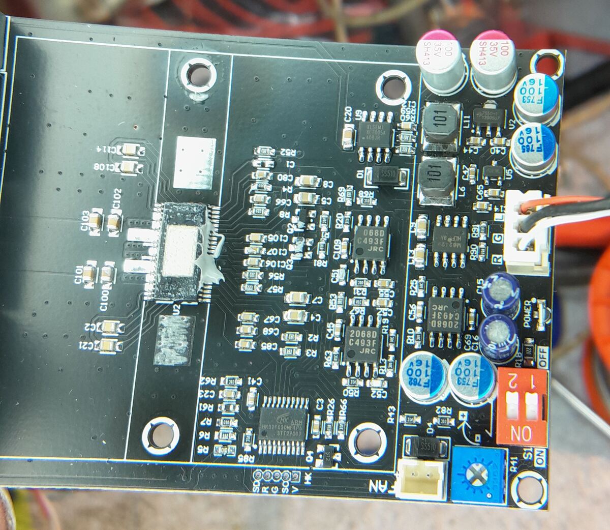

Ich hab mal wieder meine Endstufen gehimmelt. Längere Orgelkonzerte in
der entsprechenden Lautstärke haben den Modulen mal wieder den Rest
gegeben.
Gerne würde ich dieses Modul einbauen:
https://www.amazon.de/gp/product/B0CW1NDSXH
Allerdings bin ich mir nicht sicher ob es dabei irgendeinen
Lautsprecherschutz gibt.
Kennt sich jemand damit aus?
von Εrnst B. (ernst)
Das Modul gibt's bei Aliexpress zum Halben Preis, und da sind ein paar
mehr Technische Daten verfügbar (Wenn man die aus den vielen
verschiedenen Angeboten zusammen-Aggregiert...)
z.B. die Fieber-Elektrolyse scheint was Wichtiges zu sein, wenn die
grüne Roben trägt...
Ansonsten: Ausprobieren, wie gut der Fake-TPA3255 funktioniert.
Auch toll bei (manchen) dieser Verstärker: Man kann ganz ohne
Lautsprecher, nur mit reinen Lastwiderständen, Musik hören. Die
Ausgangsinduktivitäten geben gute Schallwandler ab, auch ein Versuch die
mit Silikon zu füllen hat das nicht merklich verbessert.
Ich hab die ausgelöteten TDAs mal fotografiert. Kann die evtl jemand als
Fake/Original definieren?
von H. H. (hhinz)
Anhand des Logos und der etwas dünnen Schrift: Fälschungen.
Sind denn beide hinüber?
Wenn nicht: Miss den Widerstand zwischen Tab und Pin 15, in beiden
Richtungen.
Ich hab mal wieder gespielt. Und zwar mit dem schon genannten Modul:
https://www.amazon.de/DollaTek-Digitalverst%C3%A4rkerplatine-HighPower-Mono600W-Subwoofer-Lautsprecher/dp/B0CPP72CQR
Aufgefallen ist mir, es gibt dort ein Trimmer mit dem man den
Eingangspegel anpassen kann. Verändere ich die Einstellung, so scheint
der Pegel schrittweise verändert zu werden. Und zwar für beide Kanäle
gleichzeitig. Allerdings fängt der Verstärker bei reduziertem Pegel
stark an zu rauschen.
Ich hab mal ein Foto von der Platine angehängt. Ausserdem gibt es hier
noch ein Foto:
https://m.media-amazon.com/images/I/61JRaZW1rcL._SL1000_.jpg
Das achtbeinige IC direkt am Eingangsstecker hat den Aufdruck M62429
(Pegelsteller). Dann gibt es noch drei ICs mit der Bezeichnung 2068D
(OPs), und ein IC XL SEMI, XL7005A (DC/DC Converter)
Wie funktioniert die stufenweise Pegelanpassung durch ein einfaches
Trimmpoti? Warum rauscht es dann?
