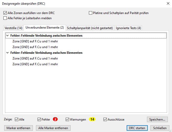

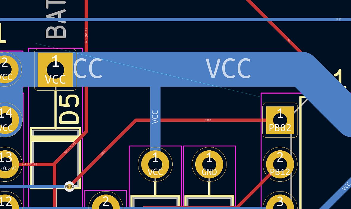

Hallo, 3 Fragen hätte ich zu diesem Kicad 7-Problem gern beantwortet: - Was soll mir diese Fehlermeldung sagen? - Welche Möglichkeiten der Beseitigung gibt es? - Gibt es keine Möglichkeit anzuzeigen, wo im Layout diese Fehler sind? Achja, im Layout gibt es noch eine dünne blaue Linie im Nirvana? Was hat es damit auf sich? Danke schonmal! Ingo

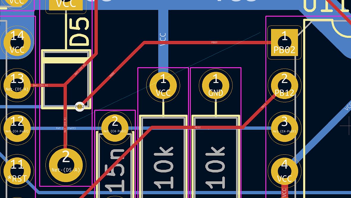

Ingolf O. schrieb: > Was hat es damit auf sich? Das ist die fehlende Verbindung. Findest du denn eine Gegenseite, wenn du weit genug heraus zoomst?
Hier mal zwei Screenshots der gleichen ominösen Linie, allerdings anderer Lage!

So, da ich auch hier inzwischen selbst dahintergestiegen bin, welche Bedeutung diese Fehlerhinweise haben, dazu die Erklärung von mir: Beim Erzeugen von GND-Flächen auf beiden Cu-Seiten entstanden "Inseln", denen der GND-Kontakt fehlte! Da es sowieso ratsam ist, beide Cu-Flächen an diversen Punkten durch VIAs zu verbinden, war durch das Setzen 2er weiterer VIAs das Problem beseitigt und DRC zeigt nunmehr 0 Fehler. Ingo

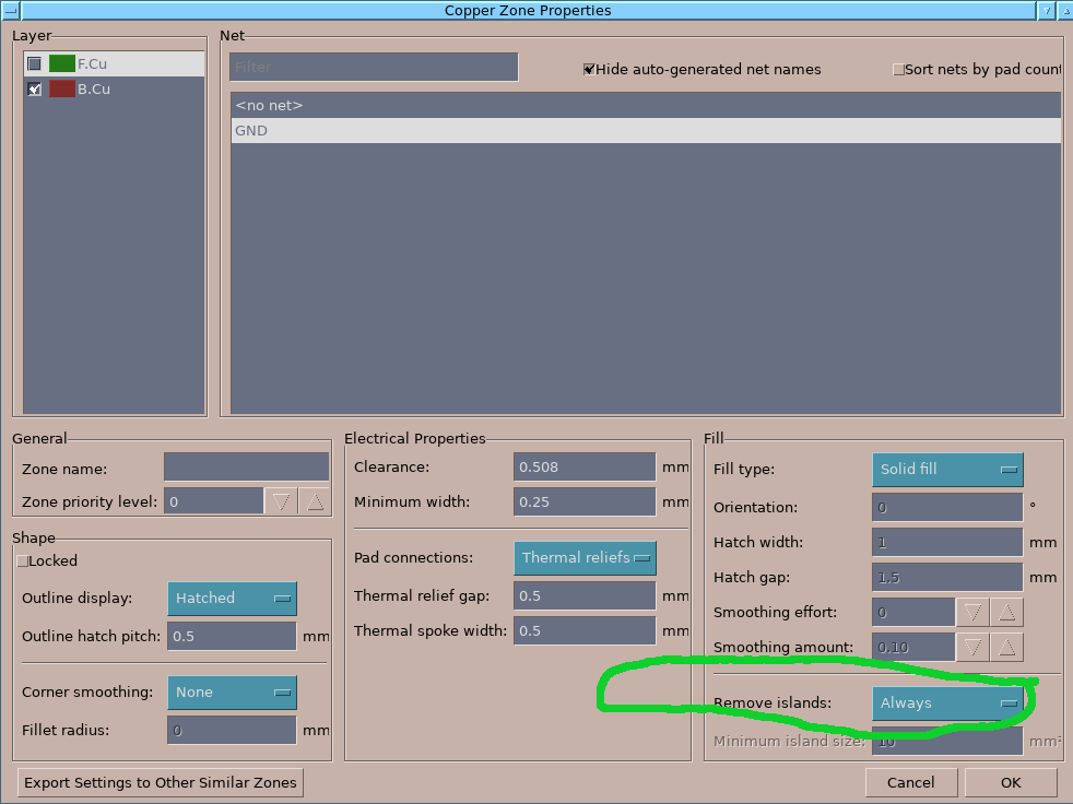

Die Inseln lässt man normalerweise auch den Füllalgorithmus beseitigen. Gibt's irgendwo ein Häkchen.
Jörg W. schrieb: > Gibt's irgendwo ein Häkchen. Danke für den Tipp! Hätte mich gewundert, wenn's nicht so wäre, nur habe ich es noch nicht gefunden.
Ingolf O. schrieb: > Jörg W. schrieb: >> Gibt's irgendwo ein Häkchen. > Danke für den Tipp! > Hätte mich gewundert, wenn's nicht so wäre, nur habe ich es noch nicht > gefunden. Da. Bin jetzt zu faul umzuschalten um zu sehen, wie das im Deutschen heißt.
Gibt auch häufig eine Einstellung, daß nur Inseln unterhalb einer bestimmten Größe entfernt werden.
Ingolf O. schrieb: > Jörg W. schrieb: >> Da. > > Danke, hilft mir auch so! > @Ben > Zeig' mal bitte, wenn möglich! Ist doch direkt unter "Remove Islands"!
Magnus M. schrieb: > Ingolf O. schrieb: >> Jörg W. schrieb: >>> Da. >> >> Danke, hilft mir auch so! >> @Ben >> Zeig' mal bitte, wenn möglich! > > Ist doch direkt unter "Remove Islands"! Genauer gesagt, eine der drei Optionen des Dropdown-Menüs.
