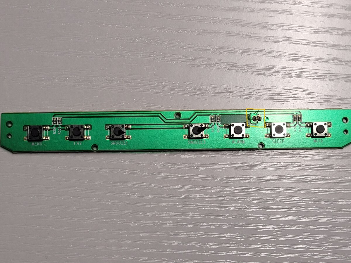

Hallo zusammen, ich habe mal wieder ein Radio auf dem Tisch, dort hat sich eine Tasterplatine vom Anschlusskabel gelöst. Am Steckverbinder des Kabels habe ich 2.5V gemessen, auf der Platine sind nur Taster und ein Paar Widerstände. (Siehe Bild) Jetzt möchte ich gerne Wissen wie das Kabel richtig herum angelötet werden muss. Mein Bauchgefühl sagt mir, dass das Lötauge rechts im markierten Rechteck die Masse ist (wegen der Massefläche). Liege ich hier richtig in der Annahme? Eigentlich sollte es doch auch keinen Unterschied machen wie ich das Kabel nun anlöte, da es ja nur Widerstände sind die entsprechend gegen Masse oder VCC geschalten werden? Vielen Danke und ein guten Start ins lange Wochenende. Gruß Sebastian
Sebastian schrieb: > Eigentlich sollte es doch auch keinen Unterschied machen > wie ich das Kabel nun anlöte, So ist es.

Naja, es wäre schon schön, wenn du das Kabel mit dem Bezugspunkt (oft Masse) mit der grossflächigen Massebahn auf der Platine verbindest, sonst kannst du dir ein paar Störungen einfangen.
H. H. schrieb: > Sebastian schrieb: >> Eigentlich sollte es doch auch keinen Unterschied machen >> wie ich das Kabel nun anlöte, > > So ist es. Trotzdem würde ich die großen Kupferflächen auf Masse legen. So wirken sie als Abschirmung. Bzw die niederohmigere Seite als Abschirmung nehmen. Wenn Deine Taster zwischen VDD und Controllerpin hängen, und der Widerstand Controllerpin - Masse ist auf der Hauptleiterplatte, dann kommt die Fläche an VDD. Aus HF-Sicht ist das fast so gut wie Masse.
Soul E. schrieb: > H. H. schrieb: >> Sebastian schrieb: >>> Eigentlich sollte es doch auch keinen Unterschied machen >>> wie ich das Kabel nun anlöte, >> >> So ist es. > > Trotzdem würde ich die großen Kupferflächen auf Masse legen. So wirken > sie als Abschirmung. Das ist so niederohmig, dass da keine Probleme zu erwarten sind.
Erstmal Danke @all ich habe die Masse auf die rechte Seite (Massefläche?) gelegt. Und es aber auch mal andersrum probiert. Es hat beide male ohne wahrnehmbare Störungen funktioniert. Dennoch vielen Dank und ein Schönes Ostern!
