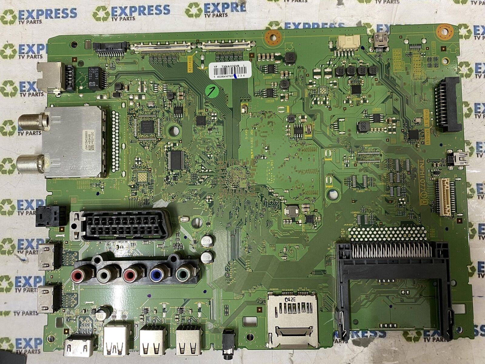

Nach einigen Versuchen habe ich die Reparatur eines Panasonic TV
TX-42ASN658 auf Bauteilebene aufgegeben und suche nun das komplette
Mainboard zu ersetzen. In UK scheinen sich einige Firmen auf solche
E-Teile spezialisiert zu haben, es gibt jedenfalls Angebote mit
ÄHNLICHEN Mainboards.
Das zu ersetzende Board hat die Bezeichnung TNPH1077(1)A, wird aber in
verschiedenen Fernsehern mit jeweils anderer Typenbezeichnung eingebaut.
Dabei variiert die Bestückung bezüglich der Anzahl Eingänge.
Angehängt ein Angebot aus einem TX-42A740B mit einem zusätzlichen USB
Eingang sowie einem zusätzlichen internen Steckverbinder (wofür auch
immer).
Weiß hier jemand etwas über eine Kompatibilität?
(Natürlich ist die gleiche Frage an den Anbieter unterwegs)

Der Anbieter sagt, daß neben der Geräte- und Platinenbezeichnung auch
die Nummer des TXN/A1 Aufklebers (oben im Bild zu erkennen) stimmen muß.
Interessanterweise ist aber die SW für alle diese Platinen gleich (von
der Panasonic Update Page).

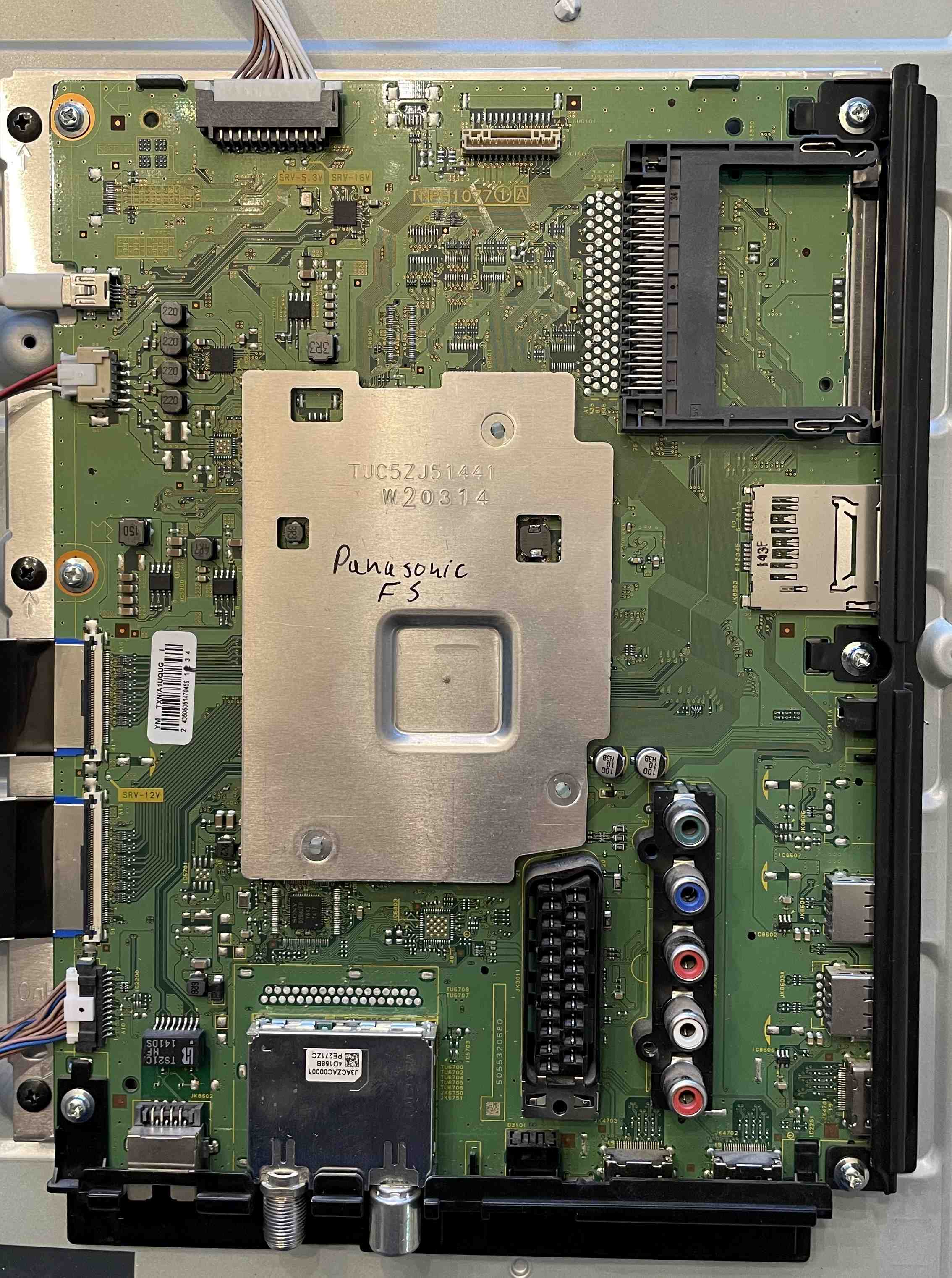

Ich suche ein Panasonic - Mainboard für einen TX 39AST656, mit der
Bezeichnung TNPH 1077 1 A und der Kennung TXN/A1 UUUG !
Mein Mainboard zeigt den Fehlercode 13 mal blinken, dann 3 Sekunden
Pause und weitere 13 mal blinken; usw.
