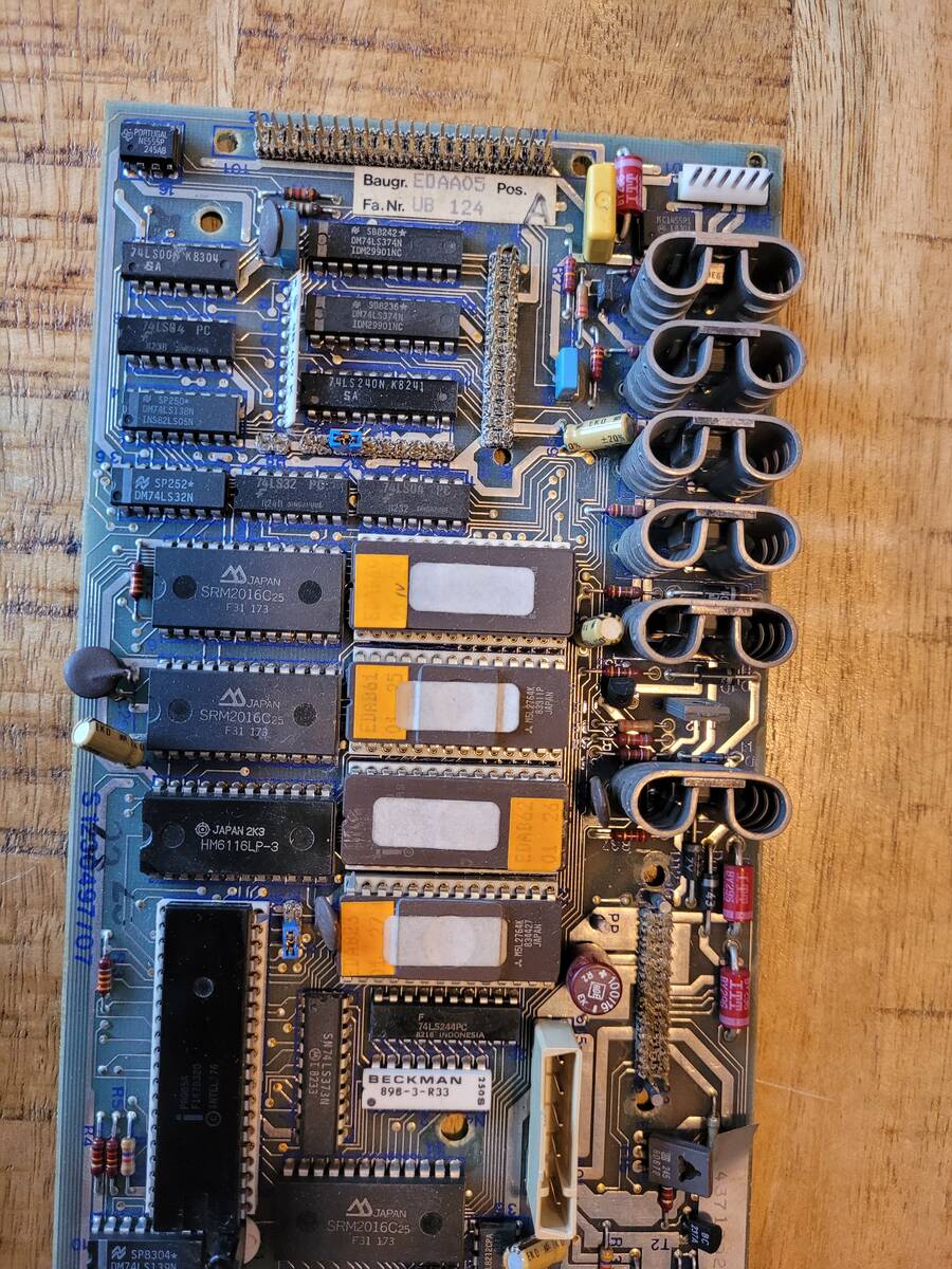

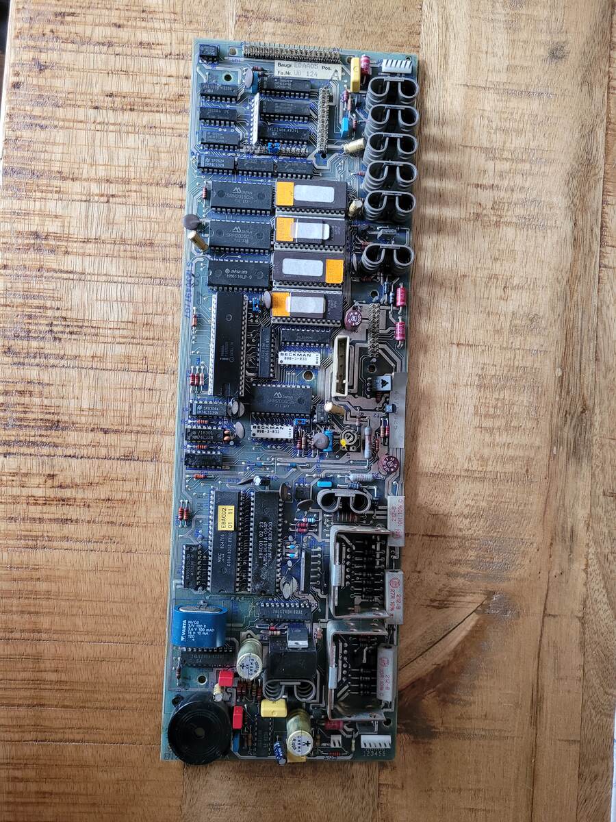

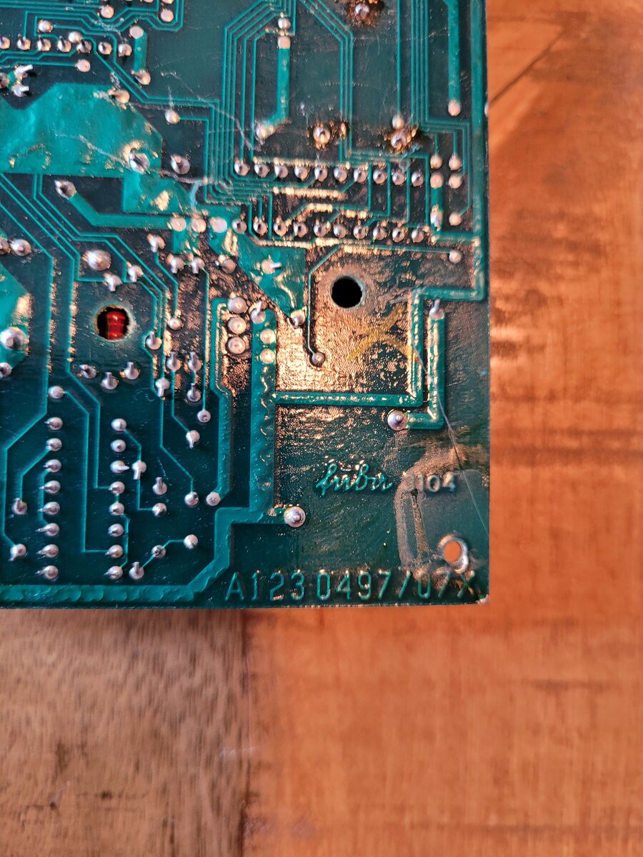

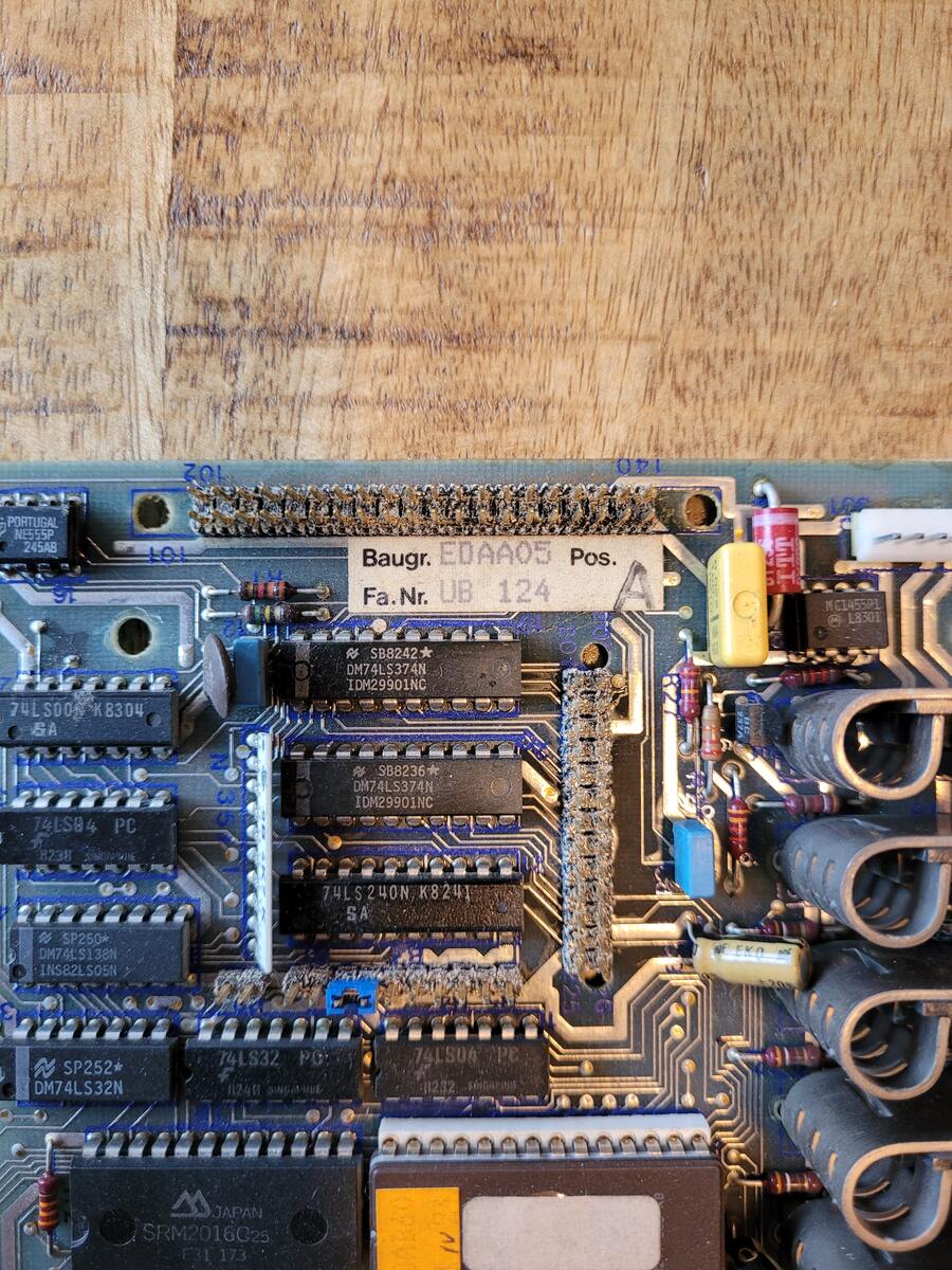

Hallo zusammen. Bei der Suche nach Infos bin ich auf dieses Forum gestoßen und hoffe, dass ich hier jemanden mit Expertise finde. :) Ich habe eine Platine auf dem Schrott gefunden. Sie ist mir ins Auge gesprungen, da ein Intel 8085 Prozessor auf ihr verbaut ist. Kann mir jemand sagen, was das für eine Platine ist? Ich versuche noch mehr Fotos hochzuladen.

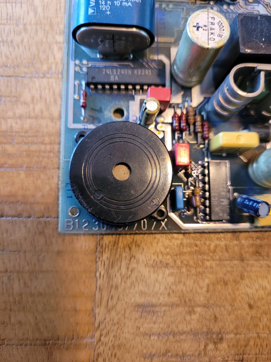

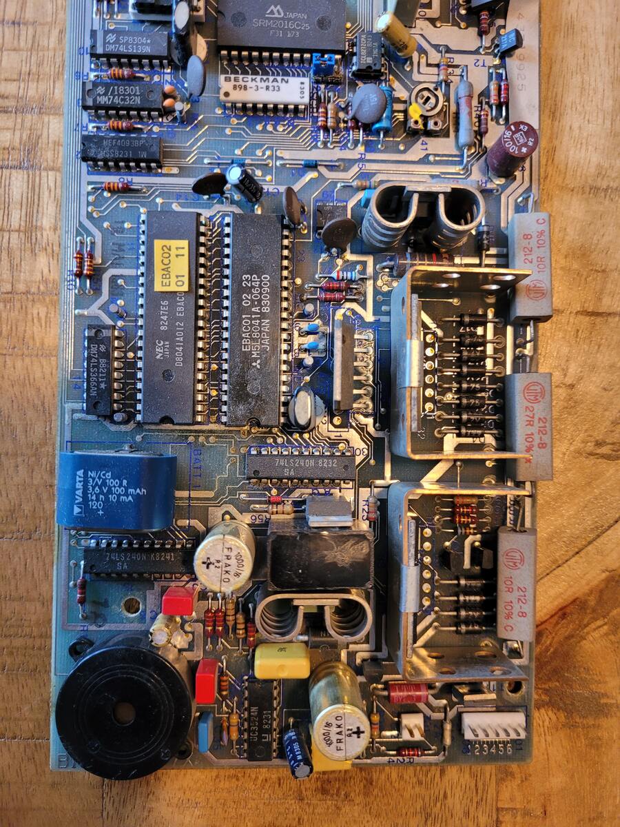

Ansteuerung eines Gerätes, das einiges an Leistungselektronik benötigt. Und eine akustische Rückmeldung an den Bediener ausgeben kann. Und sehr, sehr alt. Kein wirkliches Massenprodukt.
Karsten W. schrieb: > Kann mir jemand sagen, was das für eine Platine ist? Inwieweit ist es interessant wofür die Platine mal war? Dafür wirst Du sie vermutlich nicht mehr einsetzen. Wenn überhaupt sind noch funktionierende Bauteile interessant. Dazu muss man aber nicht wissen wofür die Platine eigentlich mal war. > Ich versuche noch mehr Fotos hochzuladen. Ein gutes scharfes Foto hätte gereicht;-)
Könnte ein alter Drucker gewesen sein, aber das ist reines Rätselraten.
Wegen der 8 Treiber rechts oben und der Eproms erinnert mich das an uralte Nadeldrucker. Wenn es eine Schnittstelle wie 36 Pol Centronics, 50 Pol SCSI, oder ICs für RS232 gäbe, wäre die Sache klarer.

fuba -> fa. Funktechnische Bauteile in Hannover. Auch "Fummeln und Basteln" genannt. Die Bauteile sind Baujahr 82/83, d.h. die Platine ist 1983/1984 gebaut. Westdeutsche Qualitaet. Gruesse Th.

Das wird von irgendeinem Bürogerät stammen. Mir fallen da elektronische Textsysteme mit Kugelkop/Nadeldruckwerk, fetten Schritt- und DC-Motoren, etwas Speicher und einem Gewicht irgendwo zwischen 20 und 50 kg ein. In meiner Jugend habe ich Tonnen von solchem Zeugs zerlegt und ausgeschlachtet.

Erinnert mich sehr sehr stark an die heiß und innig geliebte Triumph Adler Schreibmaschine meiner Mutter. Die war vor 20 Jahren wegen ausgelaufener Speicherbatterie und werksseitig nicht abgeklebten epromfenstern als irreparabe entsorgt worden. (Kasusfrage Ausfallursache ungeklärt - irgendein Idiot wohl beim Hersteller hatte die alukaschierten Aufkleber der Eproms neben die Fensterchen geklebt. Die Schreibmaschine mit ihren Lüftungsschlitzen an der Platine stand dann wiederum nicht im Dunkeln..) VG Maik
Maik .. schrieb: > irgendein Idiot wohl beim Hersteller hatte die > alukaschierten Aufkleber der Eproms neben die Fensterchen geklebt Wenn da nicht direkt die Sonne draufscheint, sollte das aber nicht viel ausmachen. Ich habe mal zum Testen ein Eprom mit offenem Fenter monatelang direkt unter eine Leuchtstofflampe gelegt. Kein Bit ist umgekippt.

Solange es keine Lohnarbeit war: fuba hat Antennen, HF-Verstaerker, Funkgeraete entwickelt und vertrieben. -> Irgendwas mit Funk. Gruesse Th.
Thomas W. schrieb: > Nur weil Du es nicht kennst bedeutet es nicht das es da nicht gab: Erste > Laserdrucker (und auch erste Farblaser) hatten eine Festplatte fuer die > Datenspeicherung. Und da war SCSI die erste Wahl. Gewiss, die haben dann aber andere Prozessoren/Microcontroller verwendet, als auf dieser Platine hier drauf sind. Einen 8085 sehr sicher nicht, und auch nicht mit nur insgesamt 8 kByte RAM.

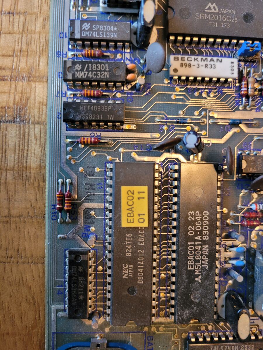

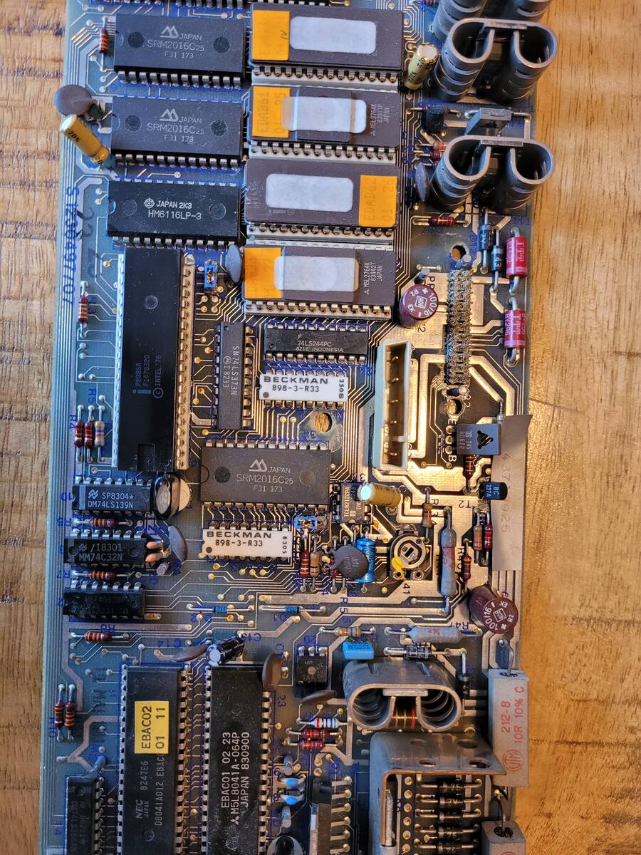

Auch aus so einem Drucker wird diese Platine ganz sicher nicht stammen, mit einem so lahmen Prozessor und so wenig RAM lässt sich so etwas kaum hinbekommen. Vor allem ist auf der Platine auch kein SCSI-HBA auzumachen (wie z.B. der 5380). Neben dem 8085, einer Handvoll EPROMs und insgesamt 8 kByte SRAM sind auf der Platine noch zwei 8041, das sind Microcontroller aus der MCS-48-Familie. Die haben 1 kByte ROM und sagenhafte 64 Bytes RAM ...
