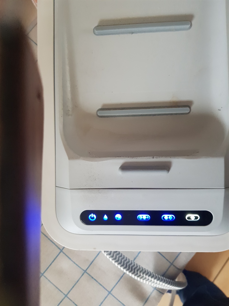

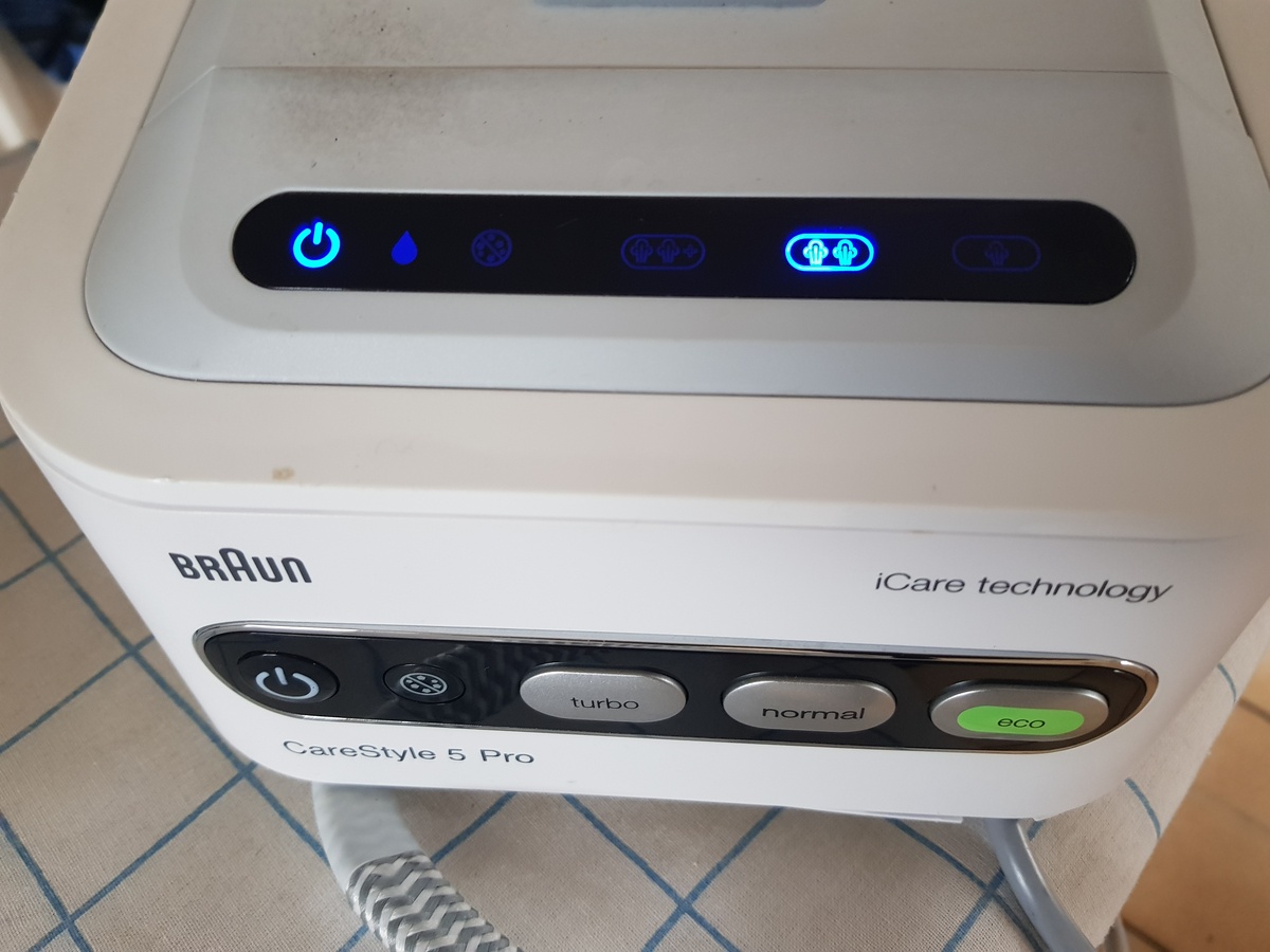

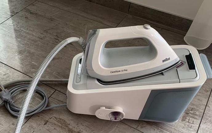

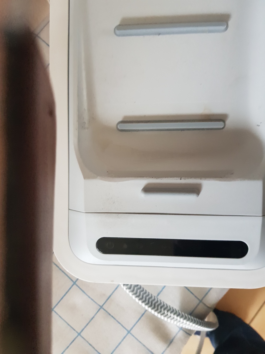

Hallo, hab ne Bügelstation von Braun Carestyle 5 Pro. Die ersten 20 Minuten bügelt es sich einwandfrei, mit Dampf, ohne Dampf oder Dampfstoß-alles bestens.(Bild 3) Nach ca. 20 Minuten leuchten alle LEDs auf (Bild 4) und das Teil geht dann komplett aus (Bild 5),lässt sich aber umgehend wieder einschalten. Jetzt werden die Zeitabstände des plötzchen Aus-Gehens immer kürzer bis auf 5 Minuten. Station lässt sich aber immer wieder direkt einschalten. Irgendeine Idee, bevor ich alles zerlege.

Ich wuerde als Erstes die Spannung des C-Netzteiles (Achtung Netzspannung + Lebensgefahr) bzw. den Wert des C pruefen.

Hat das Ding ev. eine automatische Selbstabschaltung damit Dir die Bude nicht abfackelt? Kann man die aus Versehen verstellen? Würde erklären dass Station sich ohne weiteres wieder reaktivieren läßt. Viell. Liegt da der Hund begraben. Dieser Beitrag ist 'ne Art Konfrontations-Therapie für mich, Bügeleisen und damit Verbundenes lösen bei mir spontan einen Fluchtreiz aus. Gruss, DerSchmied

C. D. schrieb: > Hat das Ding ev. eine automatische Selbstabschaltung damit Dir die Bude > nicht abfackelt? Kann man die aus Versehen verstellen? Würde erklären > dass Station sich ohne weiteres wieder reaktivieren läßt. Viell. Liegt > da der Hund begraben. > > Gruss, DerSchmied LT BA: (D) Abschaltautomatik (Bügeleisen) Wenn das Bügeleisen sich automatisch abschaltet, blinkt das Symbol und die Temperatur-KontrollLED (12) erlischt. Das Bügeleisen schaltet sich ausum Energie zu sparen. Dieser Modus wird aktiviert, wenn: • 10 Minuten kein Dampfausstoss erfolgt ist. • das Symbol aufleuchtet und der Wassertank nicht aufgefüllt wurde. Um das Bügeleisen wieder einzuschalten, muss die Ein-/Ausschalttaste (2) gedrückt werden. Bevor Sie wieder mit dem Bügeln beginnen, warten Sie bis die Temperatur-Kontroll-LED (12) dauerhaft leuchtet. Wenn die Kiste sich ausschaltet blinkt da leider gar nichts mehr. die LEDs erlöschen alle und die zwei Modi, wann das passieren soll, treffen ja auch nicht zu.

Lars B. schrieb: > Wenn die Kiste sich ausschaltet blinkt da leider gar nichts mehr. die > LEDs erlöschen alle Hmpf, dann isses wohl tatsächlich kaputt. War nur so ein Gedanke meinerseits, weil man auf das naheliegende oft zuletzt kommt. Nuja, dann räume ich jetzt das Feld und überlasse es kompetenteren Mitlesern/-schreibern. Gruss, DerSchmied

Lars B. schrieb: > Irgendeine Idee, bevor ich alles zerlege. Wasser nachfüllen?! Reset korrekt durchgeführt?!

DSGV-Violator schrieb: > Lars B. schrieb: > >> Irgendeine Idee, bevor ich alles zerlege. > > Wasser nachfüllen?! > Reset korrekt durchgeführt?! Alles schon gemacht ! Nur gaaaaaanz selten dient die BA auch dem Abstellen von Fehlfunktionen. Soll auch nicht so sein !

Das Teil ist doch sowas ähnliches wie ne Lötstation von der Funktion her? Das mords Teil davor macht nicht mehr wie LeistungsRegelung und Temp. Erfassung u. noch Ablage für Eisen. Wenn die Elektronik zur Steuerung oder Messung ne Macke hat, ergo nicht der Leistungsteil, na dann gute Nacht. Die Zuleitung schaut auch etwas mickrig aus, wieviel mm2 sind das eigentlich? Wie teuer war das Dingens eigentlich, aktuell sieht man das ab 140 Ocken? Die Gewährleistung ist schon runter weil abgelaufen?
Teil war richtig teuer und nur wenig genutzt. Natürlich Gewährleistung weg.
Das ist guenstig fuer ein Orion Overkill-Modul. Allerdings ist eine nicht bestimmungsgemaesse Verwendung extrem gefaehrlich fuer den gesamten Planeten. Naja egal iss eh bald Schluss. Viel Spass noch damit.
Das Ding wird wie immer und üblich verkalkt sein. Bügeleisen und Bügelstationen haben nur eine sehr kurze Lebensdauer. Und gegen Verkalkung hilft auch keine Gewährleitung. Ich fasse diese Dinger garnicht nicht mehr an, nur noch Kreditkarte raus und neu kaufen. Bügeleisen und Bügelstationen sind Wegwerf-Artikel der allerschlimmsten Art. Halbes Jahr und ab auf den Müll. HolgerR
