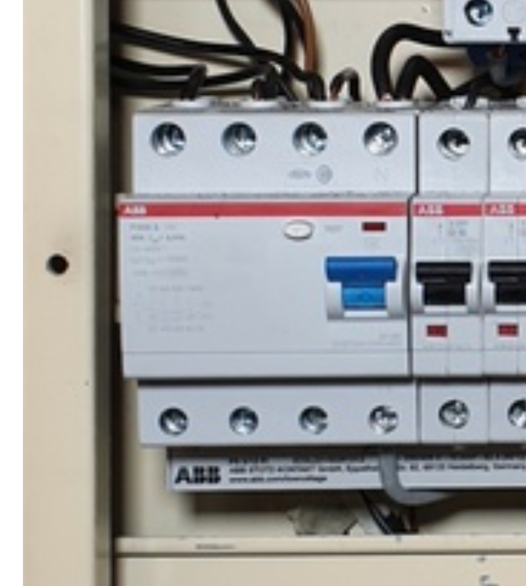

Ach noch eine kleine Anmerkung nach anschauen des linken Bildes.
Frage den Elektriker, ob alle Elektriker so eine kreuz und quer
Veraderung abliefern und meinen, das wäre gute Arbeit? Sieht zwar nicht
schön aus, aber funktioniert. ;-) Etliche Elektriker arbeiten so
oberflächlich, leider.
Ist jedoch kein funktionstechnischer Mangelpunkt, nur optisch unschön.
Das noch zu Ergänzung.

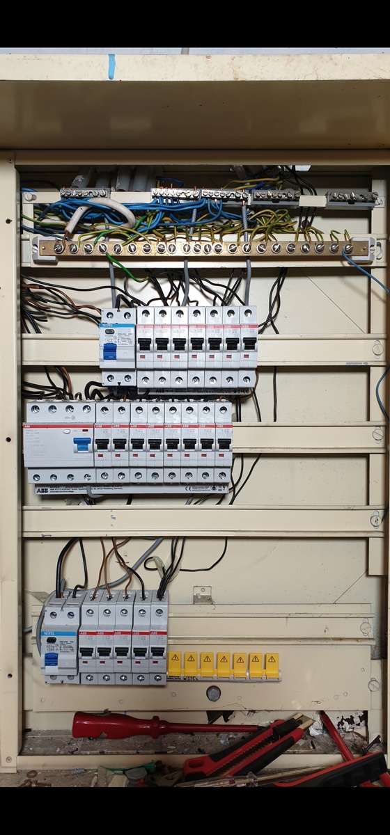

von Roland P. (pram)
Ja, hübsch ist es nicht, es gibt aber auch schlimmeres..
Pluspunkte: Mehr als 1 FI verbaut (wenn auch nur 1phasig). Phasenschine
ist isoliert
Minuspunkte: Mal geht ein grauer Draht auf die N Schiene, mal ein blauer
auf PE. (zus. Starr und relativ dünner Querschnitt)
Das erste Bild ist ein Sicherungskasten, kein Zählerschrank. Je nachdem
welcher Netzbetreiber gelten unterschiedliche TABs. Manche erlauben
Sicherungen im Zählerschrank, andere nicht, bzw erst ab einer bestimmten
Schrankgröße.

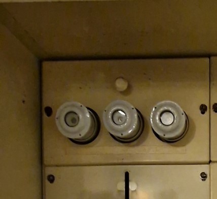

Neozed Schraubsicherungen sind auch nicht mehr zeitgemäß. Wahrscheinlich
bekommst du aber für den Schrank keine Ersatzteile mehr.
Kurzum: Sollte eine wesentliche Veränderung (z. B. PV, Wallbox,
Wärmepumpe) erfolgen, wirst wohl um einen neuen Zählerschrank nicht rum
kommen.
Ansonsten würde ich empfehlen, mal alle Sicherungen und FIs raus und
sauber neu verdrahten (flexibel, mind 10qmm und Farben beachten) , ggf
noch 2 ABB 3phasen FIs dazu.
Das sollte auf 2-3h erledigt sein.
So alt scheint der Kasten (zumindest die Automaten) ja auch noch nicht
zu sein, die verwendeten Automaten sind schon beruhrungsgeschützt etc...
Oder wurde hier schon mal getauscht?

Was ich wirklich als gravierenden Mangel deuten kann, ist die relativ
spärliche Zuleitung (kann man auf dem Foto leider nur sehr schlecht
erkennen, aber das sieht aus wie 2x 1.5qmm)
Und natürlich, dass die Farben bunt gemischt sind. Es mag zwar Ausnahmen
geben, dass der N nicht unbedingt blau sein muss (Strom kennt keine
Farbe) - aber wie ich oben schon geschrieben habe, lässt sich das leicht
fixen
Roland

von Sven L. (sven_rvbg)
Geil jetzt wird hier wieder über den vermuteten Inhalt schlechter Bilder
diskutiert.
Der TO soll gescheite Bilder liefern, dann sieht man weiter.
Was man auf den Bildern vermutlich erkennt lässt aber auf Pfusch
schließen.

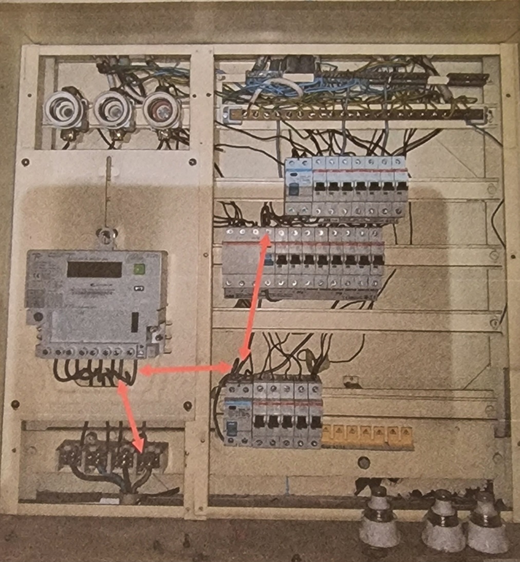

von Karl-Heinz S. (bulli64)
Der Zähler wurde letzte Woche von analog auf digital erneuert. Leider
hat dabei der freundliche Mitarbeiter von den Stadtwerken beim anklemmen
der Kabel den Nullleiter aus dem FI gerupft und dann den Strom
eingeschaltet.
Dadurch wurde so einiges komplett zerschossen. Der Mitarbeiter von den
Stadtwerken meinte dann das der Zählerwechsel erledigt ist und er mit
den anderen Problemen nichts zu tun hat. Da müsste sich dann ein
Elektriker drum kümmern, und dann hat er sich ganz schnell vom Acker
gemacht. Auf meine Frage das alles funktionieret hat bevor er dran rum
gefummelt hat meinte er nur noch einmal, da müsste sich ein Elektriker
drum kümmern. Kaffeemaschine, Heizungsbrenner, Heizungspumpe, komplette
Lampen im Keller, 5 Ladegeräte, Torantrieb von der Garage alles
Kernschrott.

von Harald K. (kirnbichler)
Karl-Heinz S. schrieb:
> Leider
> eingeschaltet.
Wie soll das vonstatten gegangen sein? Der Zähler sitzt auf der
Zählertafel (die man auf dem zweiten Bild andeutungsweise erkennen kann,
das ist der Bereich unter den Schraubsicherungen) und hat mit den
Sicherungen auf dem ersten Bild nichts zu tun (außer, daß er elektrisch
vor ihnen angeordnet ist). Da dieser Sicherungskasten ja wohl über eine
Abdeckung verfügt, die wohl nur für die Aufnahme entfernt wurde, kann
der Zählerauswechsler da überhaupt nicht an irgendwelche Nulleiter
'rangekommen sein.
Die Geschichte klingt sehr merkwürdig.
Interessant wäre ein Bild der Gesamtinstallation, also Zählertafel und
Sicherungskasten auf einem Bild, keine Bildschnipsel.
Bei fehlendem Nullleiter kommt es in der Anlage zu einer
Sternpunktverschiebung wo durch bis zu 380 Volt durch die Anlage fliesen
und
dann geht's rund, im ganzen Haus Licht flackern untermalt von einem
leichten bum wenn sich die Geräte endgültig verabschieden.
Foto zeigt E-Zähler. Kabel ganz rechts ist der Nullleiter der auf den
unteren FI geht und der wurde beim wechsel des Stromzählers rausgerupft.
Wenn die Schrauben nicht mit einem Radiergummi angezogen waren, kann
da gar nichts "rausgerupft" werden. Da reißt es eher den FI von der
Hutschiene.
Und beim Wechsel des Zählers werden nur die Verschraubungen am Zähler
selbst gelöst, der Zähler getauscht, die Leitungen wieder 'reingesteckt
und die Verschraubungen wieder fest angezogen. Nennenswerten Zug auf den
Leitungen gibt es da nicht.
Wenn da was beim Zählerwechsel passiert sein soll, muss vorher schon
verdammt viel faul gewesen sein.
Na. Sind diese Klingeldrähte wirklich 6mm², die da unten von der
Einspeisung abgehen? Unabhängig von der saumäßigen Verlegeart, ich hätte
auch keine Lust, in diesem Kasten zu arbeiten. Schade, daß bestimmt
niemand weiß, wie stark die Vorsicherung ist.
Die Schmelzsicherungen, die da unten rumliegen, sehen mir auch
mindestens nach 25A aus, dann müsste die Vorsicherung zwecks
Selektivität 32A haben und dafür finde ich ggf. 4mm² dann doch ziemlich
wenig.
Wenn du mit einer Zange ziehst und biegst löst sich auch die beste
Verbindung ich habe vor 40 Jahren eine Ausbildung als Elektriker
absolviert. Ich muss auch zugeben das ich mit den jetzigen Vorschriften
nicht mehr vertraut bin, aber wenn ich sehe das ein Mitarbeiter der
Stadtwerke mit einem Accuschrauber den Zähler wechselt (auch die Phase)
und sich Kabel mit einer Zange zurecht zieht wodurch dir jegliches
Gefühl fehlt bekomme ich Zweifel an seinem Handeln

von Wollvieh W. (wollvieh)
> wenig.
Wenn die Fotos keinen Gelbstich hätten, sähe man die gelben Kennknöpfe
und Paßeinsätze, also 25 A. :)

von Thomas R. (thomasr)
Alltäglicher Fall in Altanlagen: Normalerweise will der Kunde etwas vom
EVU/VNB und macht dann alles um der Stilllegung der Anlage zu entgehen.
Hier sollte aber wohl auf Veranlassung des Messstellenbetreibers der
Zähler getauscht werden und der Zählermonteur hatte keinen „Hebel“ gegen
den Zustand der Anlage. Hätte er besser verweigert und eine Mängelkarte
hinterlassen.
Niemals kann man jedoch eine Leitung aus einer RICHTIG angezogenen
Klemme „rupfen“. Da hat jemand vorher ordentlich gepfuscht.

von Christian S. (chris_tian)
Michael B. schrieb:
> Ein Elektriker, wer sonst ? Die Installation sieht nicht nach
> Hobbybastler aus.
Bitte was? Elektriker?
Selbst ohne hier auf den Bildern im Detail etwas erkennen zu können:
Da hat jemand einen alten Verteiler mit neuen Komponenten "neu"
aufgebaut und außer den Automatenschienen für die "Neuverdahtung"
anscheinend nichts weiter verwendetals als das was die Verdahtung des
alten Verteilers her gegeben hat.
Man hätte es mit wenig Mehraufwand beim "Neuaufbau" auch ordentlich
machen können. Das Ergebins auf den Bilder hier zeigt leider nur
trauriges "gebastel". Neue Komponenten, aber kein Geld für'n paar neue
Drähte im passenden Querschitt und passender Länge um damit zu vermeiden
mehrere Drähte unter eine Schraubklemme an den FI's bekommen zu müssen?
von Phasenschieber S. (Gast)
Thomas R. schrieb:
> Selbstverständlich muß man nach dem Anziehen der Schrauben den festen
> Sitz der Adern kontrollieren! Und schräg wird da gar nichts eingebaut.
Michael B. schrieb:
> Ja, man soll an Bestandsanlagen die Schraubklemmen regelmässig
> nachziehen.
Im Bild ist ganz klar erkennbar, daß mehrere Drähte unter einer
Schraubklemme stecken. Das ist unzulässig:
Die Norm besagt: Nur ein Leiter Pro Klemmstelle! (DIN VDE 0607, DIN VDE
0611)
Eine Mehrleiterklemmung ist bei Schraubklemmen nur erlaubt, wenn das der
Hersteller ausdrücklich erlaubt. Bei der Mehrleiterklemmung muss dann
darauf geachtet werden, dass beim Anschließen des zweiten Leiters, der
bereits geklemmten Leiter nicht wieder gelöst wird. Jeder Leiter muss
unabhängig vom anderen Leiter kontaktiert werden.( DIN VDE 0113,DIN VDE
0832)
Fazit: der gezeigte Schaltschrank ist entweder von einem Laien, oder
einem gnadenlosen Pfuscher verdrahtet worden.
Bei den ABB Automaten wäre dies sogar erlaubt (steht zumindest für
aktuelle Modelle im DBL) . Die haben so einen Klemmschlitten, da können
vorne 2 und hinten 2 Adern je gleichen Querschnitts (also insgesamt 4)
geklemmt werden....
Der "blaue" Draht an PE wäre aber so ein Kandidat.
Wie Christian S schon schrieb, wurde wohl der Kasten wohl mal sehr
lieblos erneuert.
Da stimme ich zu
Gruß Roland
Der hier gezeigte Schaltschrank entsprach schon zu Zeiten seiner
Erstellung nicht den geltenden Vorschriften!
...sofern er überhaupt von Anfang an so erstellt wurde.
Der häufigste Fall ist nämlich, daß im Laufe der Zeit an solchen
Schränken herum gebastelt und quasi "den Bedürfnissen angepasst" wurde.
Bei solchen "Erweiterungen" haben oft die Besitzer selbst Hand angelegt,
denn er musste ja nichtmehr abgenommen werden.
Indiz dafür ist, daß das Innenleben des Schrankes deutlich jünger ist,
als der Schrank selbst.

von Nevs (noname_user)
Der Vorzählerbereich ist frei zugänglich, wo gibt es den sowas? Keine
Trenneinrichtung oder Überstromschaltorgane vorhanden, SLS gab es damals
nicht, aber NH-Si, wo sind die denn eigentlich?
Am Zähleranschlussfeld geht das Drama weiter, oberhalb vom Zähler die
HVT-Si da darf keine Kabeleinführung sein, und da fragt er ob das so
Betrug vom Eli wäre? Der Zählermonteur hat wohl auch gepennt?
Auf der rechten Seite oben alles gequetscht eng u. chaotisch, weiter
drunter 2. Reihe von unten alles frei, u. ganz unten die halbe Reihe
leer. Schaut nicht nur optisch Schei_e aus, funktional das Allerletzte,
u. abgezwickte Leitungen gibt es auch einige. PE-Schiene blank Messing
mit Kabelösen wgn. BlankSchrauben, na halleluja, und alle schon belegt.
Einen Belegungs- oder Si-Plan gibt es wahrscheinlich auch nicht dazu?
Schick die beiden Bilder dem EVU u. die drehen dir den Strom sofort ab.
Das ganze Ding gehört komplett überholt, das war nicht mal zu Errichtung
den Normen entsprechend.
