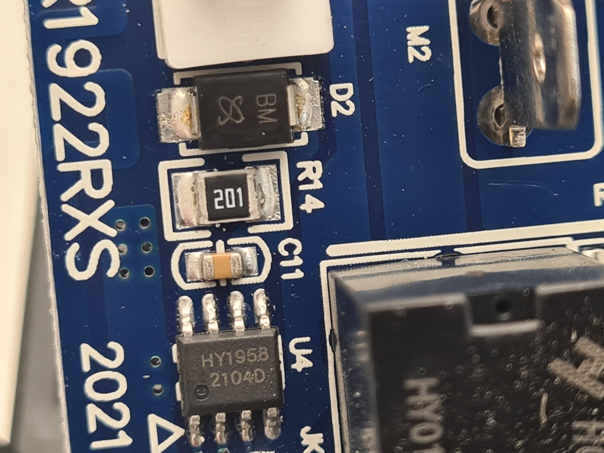

Hallo zusammen. Ich suche die Bezeichnung der Diode und des ICs, die Diode ist durchgebrannt, vermutlich eine TVS. Der IC ist mir völlig unbekannt. Beides zusammen bildet mit den anderen Bauteilen die Ansteuerung eines Lenkmotors für ein Kinder Elektroauto (also so eins wo man Kinder reinsetzen kann). Evetuell kennt es ja einer. Vielen Dank!

Paul B. schrieb: > Bezeichnung der Diode und des ICs Ein Lineal im Bild wäre ganz geschickt... Alternativ: welche Bauform hat das IC? SO8?
Lothar M. schrieb: > SO8? Ja, ist SO8. Rechts im Bild ist auch ein 6.3mm Flachstecker zu sehen, so zur Einordnung der Dimensionen. Die Diode ist 3mm x 5mm groß.
Auf dem großen Bauteil daneben ist ja auch ein "HY" Kürzel drauf. Ist das evtl. etwas umgelabeltes/kundenspezifisches? Oder ist auf dem größeren HY Bauteil evtl. ein Logo zu sehen?

Markus M. schrieb: > Auf dem großen Bauteil daneben ist ja auch ein "HY" Kürzel drauf. Das ist ein Relais.
Hier sieht man so eine Platine mit "1922rxs" Beschriftuug. Das Logo auf dem IC ist das gleiche wie auf dem Relais und sogar auf dem Gehäuse aussen, vieleicht alles umgelabelt. Bezeichnung ist eine andere als Deine https://electrotransport.ru/ussr/images/4/1c78f9k.jpeg Aber hier zeigt jemand eine andere Version der Platine mit "1922rxs" Beschriftuug mit einem DIP IC TA6586, und sagt, es könne das andere IC ersetzen. Ich gebe hier nur wieder, was geschrieben wurde https://electrotransport.ru/ussr/index.php?action=dlattach;topic=35617.0;attach=246769;image Im Thread: https://electrotransport.ru/ussr/index.php?topic=35617.1242

Steffen E. schrieb: > Das Logo auf > dem IC ist das gleiche wie auf dem Relais und sogar auf dem Gehäuse > aussen, Oder die Logos sind sehr ähnlich.
H. H. schrieb: > Steffen E. schrieb: >> Das Logo auf >> dem IC ist das gleiche wie auf dem Relais und sogar auf dem Gehäuse >> aussen, > > Oder die Logos sind sehr ähnlich. Ich dachte sogar erst bei Hooyi semi an eine Deckung mit dem Hersteller wegen Logo und "HY" ,aber es ist ein wenig anders https://ae01.alicdn.com/kf/HTB1puIdOXXXXXbzapXXq6xXFXXXJ/5pcs-lot-HY3842-KA-TL-UC3842AN-IC-DIP8.jpg_.webp
Bearbeitet durch User
Solche Motortreiber in SO-8 (mit EP?) gibt es viele, man muss eben nach passendem Pinout schauen.
Steffen E. schrieb: > Ich dachte sogar erst bei Hooyi semi an eine Deckung mit dem Hersteller > wegen Logo und "HY" ,aber es ist ein wenig anders > > https://ae01.alicdn.com/kf/HTB1puIdOXXXXXbzapXXq6xXFXXXJ/5pcs-lot-HY3842-KA-TL-UC3842AN-IC-DIP8.jpg_.webp Da ging es mir natürlich nur um den Versuch der Ermittlung des Herstellers des IC des TO anhand von Logo und anderen Hinweisen. Das spezifische DIP IC im Bild ist nebensächlich Steffen E. schrieb: > Aber hier zeigt jemand eine andere Version der Platine mit "1922rxs" > Beschriftuug mit einem DIP IC TA6586, und sagt, es könne das andere IC > ersetzen. Ich gebe hier nur wieder, was geschrieben wurde > > https://electrotransport.ru/ussr/index.php?action=dlattach;topic=35617.0;attach=246769;image Das natürlich bitte überprüfen anhand der umgebenden Schaltung und Datenblatt, die Platine ist eine andere Version, wie gesagt. Kann man im Thread dort auch erkennen: R14 ect

Vielen Dank für die rege Teilnahme an meinem Problem. Motortreiber würde passen, es wird der Lenkmotor angesteuert. Ich schau mich noch mal um, eventuell finde ich einen passenden IC in SO8, wo ich dann auch die Daten kenne.
