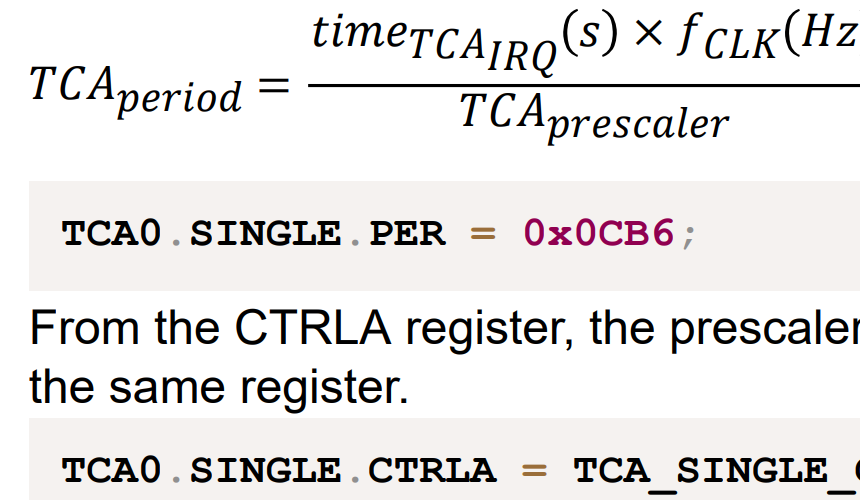

von Georg M. (g_m)
> Hex
In den "Getting Started with ..." von Microchip Technology Incorporated
ist diese Zahlendarstellung gebräuchlich, und ich bin nicht
bevollmächtigt, etwas daran zu ändern.
