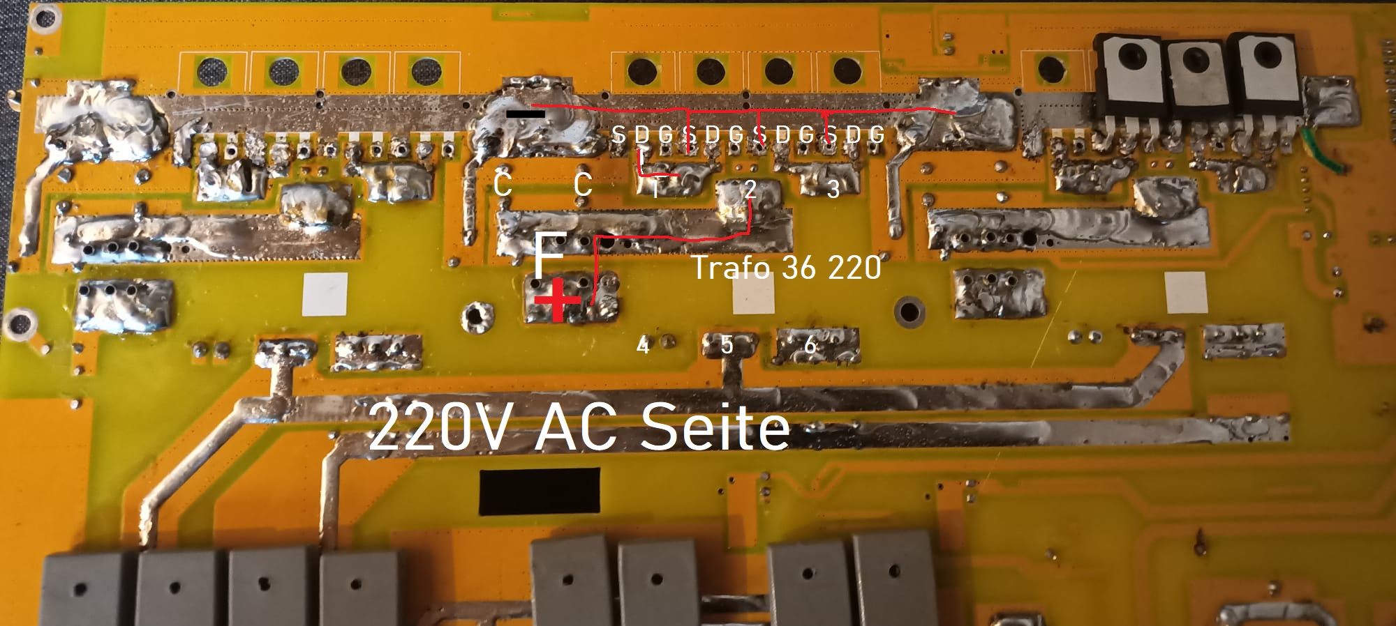

Hallo Zusammen,
ich stehe seit längerem vor einem Problem mit meinem Wechselrichter.
Vorab: Antworten wie "Wer billig kauft kauft zweimal" helfen nicht
weiter.
Ich bin durch meinen 36V 20kwh LI-ION akku mehr oder weniger an die
Marke gebunden, da es für die Spannung kaum Wechselrichter mit der
Leistung gibt.
Abgesehen davon ist das Teil Leistungtechnisch Top, selbst meinen 3,5kw
Bosch AXT betreibt er ohne Probleme.
Am AC Ausgang ist ein 16A Leitungsschutzschalter angeschlossen, sonst
keine Externen Schutzvorrichtungen, Schutzleiter ist nicht angeklemmt.
Das ganze ist Off Grid, dort gibt es keinen Stromanschluss.
Nun zu meinem Problem mit dem Teil:
-Die Mosfets auf der Eingangsseite (TYP HY3215W) gehen kapput.
Mal durch einen Kurzschluss auf der AC seite, mal durch Überlast
(waren mal 4kw drangehängt bei nur 9 Mosfets)
Neuerdingens aber auch bei kleiner Last schon.
(Pool Filterpumpe 200w, Licht)
Vor dem letzten Defekt funktionierte er aber 6 Monate circa Problemlos.
Das bedeutet für mich.
-1 Monat keinen Strom in meinem Garten aufgrund schlechter Verfügbarkeit
-Jedes mal für 40 Euro Fets auf Aliexpress bestellen.
-Aufschrauben, Mosfets auslöten usw nimmt bei dem Ding viel Zeit in
Anspruch.
Daher suche ich nach einer alternative (anderen Mosfets) oder vieleicht
kennt ja jemand einen Zuverlässigen Wechselrichter.
Ich hoffe ja die Ausfälle hauptsächlich an der minderen Mosfet Qualität
liegen.
Ich habe natürlich selbst schon etwas recherchiert, aber habe zu wenig
Ahnung um zu Wissen was funktionieren kann und was nicht.
Im Wechselrichter sind 12 Mosfets Parralel geschalten, die Originalen
schaffen laut datenblatt 349W, sprich sind für die sollleistung
Unterdimensioniert, sie müssten an die 500w haben. Die 150v VDSS sind
meiner Auffassung nach nicht nötig, da der Akku 42V maximale Spannung
hat.
Die Bauform sollte TO-247 bleiben, da sonst nichts mehr passt.
Eine höhere Strombelastbarkeit, Leistung empfinde ich als sinnvoll.
Möglicherweise IRFP4668PbF oder ähnlich.
Ich hoffe ihr könnt mir hiermit irgendwie weiterhelfen, hab mal im
Anhang zwei Datenblätter und Bild + Grobe Verschaltung vom
Wechselrichter hinzugefügt.

von Harry R. (harry_r2)
Platine sieht nach Push-Pull aus, d.h. die 60V wären zu wenig! Die
MOSFETs "sehen" das doppelte der Eingangsspannung, plus Überschwinger.
Weniger als die 150V aus dem Ursprungszustand würde ich nicht nehmen.

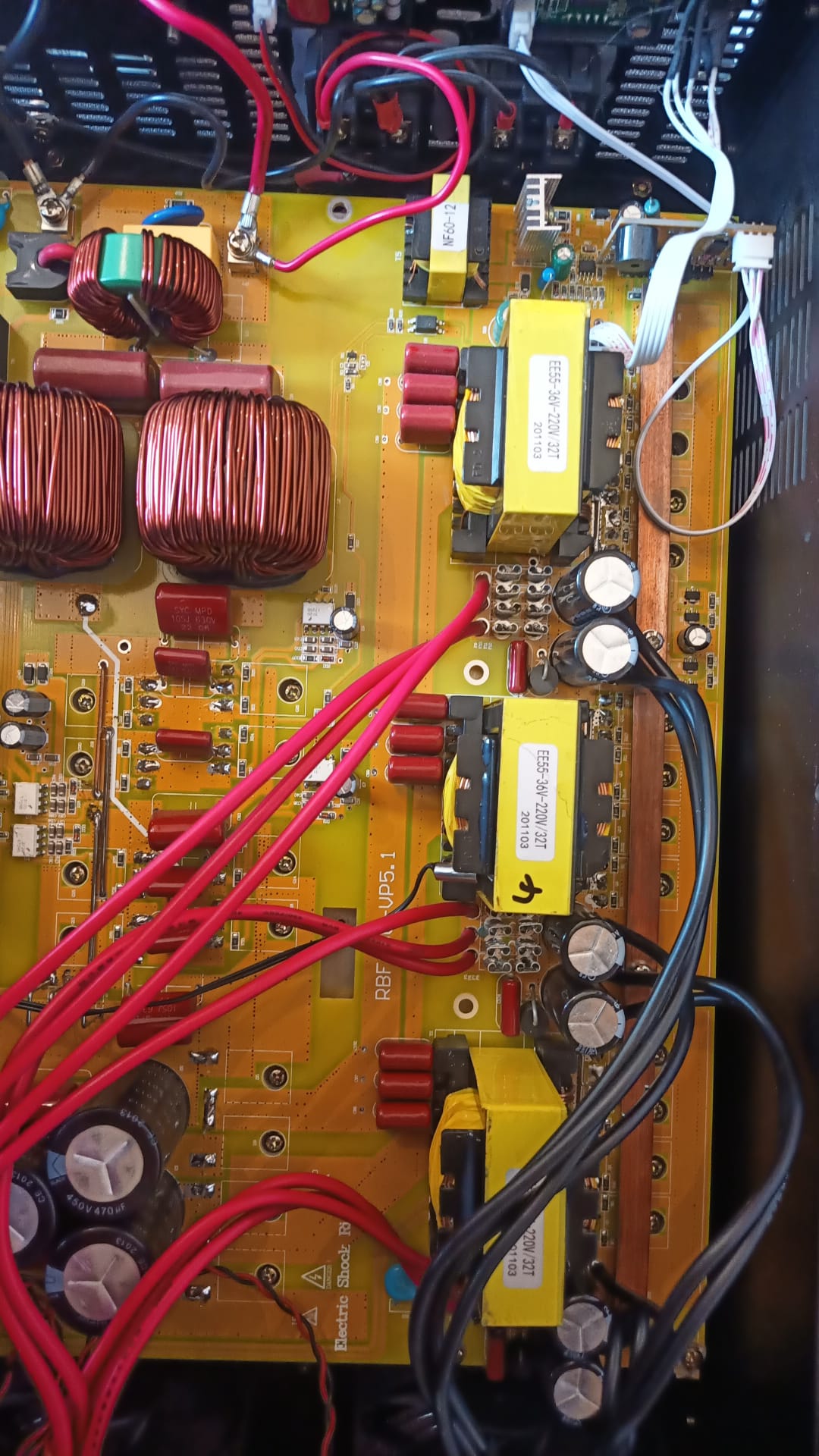

9? So wie auf dem Bild, 3 FETs an einem Trafo, und das x3?
Das "solltest du nicht tun", dann wird einer doppelt belastet.
Annahme: Push-Pull stimmt. Es sind pro Trafo 2 "Schalter" erforderlich.
Jeder dieser Schalter ist mittels 2 parallel geschalteten MOSFETs
realisiert. Der Eingangsstronm fließt also abwechslend über die einen 3
x 2 oder die anderen 3 x 2 FETs.
Jeder FET muss für etwa die Hälfte der Zeit etwa(so, jetzt ist aber
genug "etwa")
6 kW/0.97 (Wirkungsgrad)
. / 27 V (minimalle Eingangsspannung)
. / 3 (Trafos)
./ 2 (FETs parallel)
 = 38 A führen. In echt mehr, wegen Tastlücke, Regelreserve, ungleicher
Stromaufteilung, usw.
Bei 11 mOhm sind das 16 W während der Leitphase, 8 W im Mittel (nur
Leitverluste). Bei 97% und 6kW dürfen insgesamt 185W Verlust anfallen,
da ersteint mir der berechnete Wert nicht grob falsch. Warum die Teile
dabei kaputt gehen, das ist die Frage.
Wie ist die Anbindung an den Kühlkörper? Sind dort auch die
Silikonkappen drauf wie bei der Netzseite drauf? Und: Sagst du uns mal
den Wert des Gate-Widerstandes, den jeder einzelne MOSFET hat?
Um mal konkret zu werden: Ich würde den IRFB4321 probieren (TO-220,
dafür billiger als der IRFP4321 im TO-247).  Habe aber auch Stromzange
und Oszi zur Verfügung, um nachzumessen.

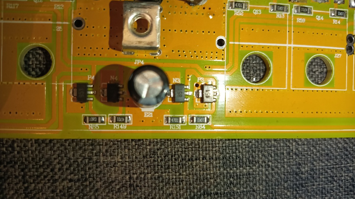

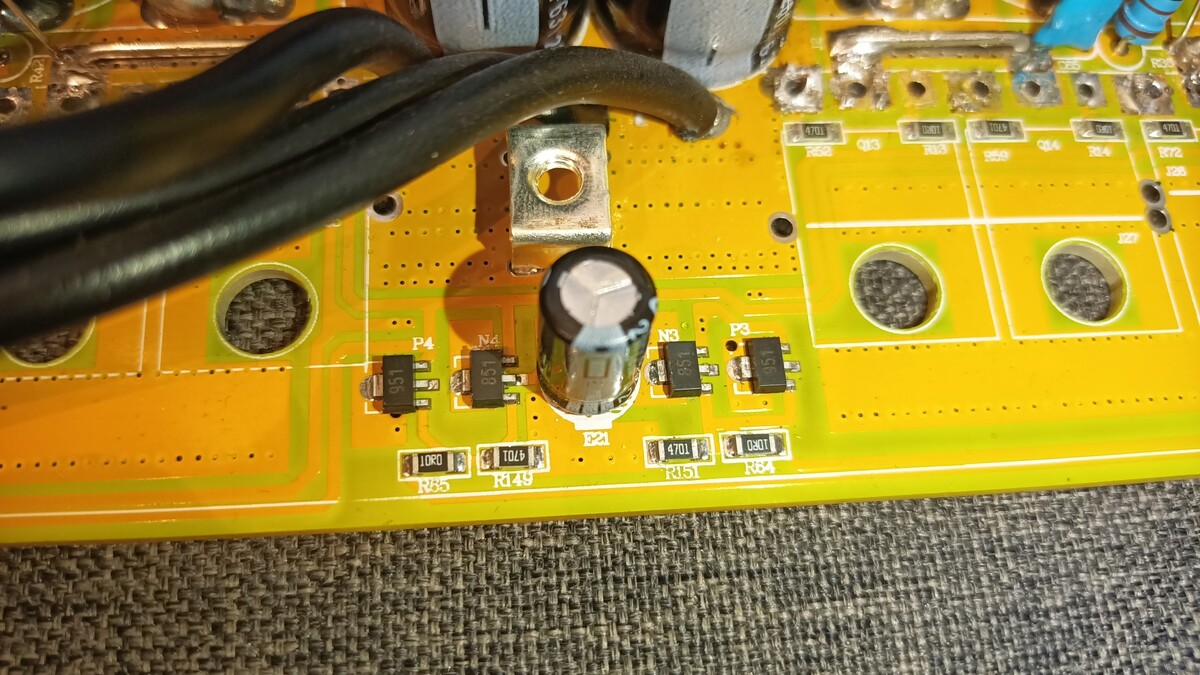

von Gustav P. (gust4v)
Ja, genau wie bei den anderen Fets mit Silikonkappen.
Ist das eine Gute Lösung? Oder wären da Wärmeleitpads wie z.b. bei
Grafikkarten besser?
Also falls es um die Wiederstände auf der Platine geht,
zwischen Source und Gate ist der 4701 (4,7kOhm) verbaut, zwischen
Ansteuerung und Gate der 10R0 (10 Ohm).
Das ist bei allen gleich, die Messwerte an den Wiederständen weichen
aber bei einigen drastisch ab, manche stimmen auch.
Muss aber dazu sagen das die Platine auf der ich gemessen hab unsauber
entlötet ist, sprich die gemessenen Werte müssen nicht stimmen, das
Prüfe ich noch.
Danke für die hilfreiche Antwort schonmal Harry :)
Jain. Isoliert elektrisch gut, leitet thermisch nicht super gut. Der
erste Treffer dazu sagt 0.74K/W. Bei der Schätzung dann also ~ 6K
Temperaturerhöhung. Das ist OK, aber dann wäre der Umbau auf TO220 nicht
so gut, weil dann effektiv weniger Fläche kontaktiert wird und der
ohnehin schwächere FET auch noch schlechter gekühlt ist.
Gustav P. schrieb:
> zwischen Ansteuerung und Gate der 10R0 (10 Ohm).
Also nicht die ~3 Ohm, bei denen die Ladungen/Zeiten/... angegeben sind.
Folglich sollte das Timing nicht super kritisch sein und ich würde die
165nC des 4668 "gleich" den 135nC des Huayi setzen. Man kann den
Gatewiderstand etwas reduzieren, um einer Verlangsamung entgegen zu
wirken. Änderung hat weitere Konsequenzen, braucht Messtechnik. -->
sollte, könnte, ....Dieser Absatz nützt dir nichts. :-(

Die Mosfets von LCSC sind heute angekommen und ich bin gerade dabei die
Platine Vorzubereiten.
Nun ist mir aber Folgendes Aufgefallen:
Der Wiederstand zwischen Source und Gate (beschriftet 4701) welcher bei
meinem anderen Wechselrichter (ich hab ja zwei) auch ziemlich genau
4,7kOhm hat, hat bei der Platine die ich jetzt nutzen will 0,79-0,8kOhm
(ja bei allen 12)
Bei den 10R0 (Zwischen Ansteuerung und Gate) haben alle bis auf einen
ca. 9,7-10.3 Ohm, der eine hat 17 Ohm, er ist bei dem Block wo die Fake
fets das letzte mal ausgefallen sind.
Jetzt will ich ungern neue Fets installieren wenn das hier irgendwie
nicht hinhaut.
Die müssten ja alle 4,7kOhm und 10 Ohm haben. Oder liegt das hier an der
Parallelschaltung, dann müsste es bei dem anderen ja aber auch so sein.
Sind die SMD Wiederstände eventuell Defekt?
a) die Mosfets sind alle ausgelötet?
Gustav P. schrieb:
> Der Wiederstand zwischen Source und Gate .... hat bei der Platine die ich jetzt
nutzen will 0,79-0,8kOhm (ja bei allen 12)
b) vllt haben die 4 Treibertransistoren gaaaaanz recht was abbekommen?
Die 4k7 kannst du ja nur richtig messen, wenn die Treiberseite nicht
leitet.
c) Nehmen wir an, einer der Fets hat einen G-S-Schluss, dann fließt dort
während der An-Zeit ein Strom von ~ 1A.
->Überlastung. Für den Widerstand, und auch für die Treiber, siehe b).
Möglich, wo sollten sich die Messwerte da circa einpegeln?
Bin jetzt einfach mal mit dem Diodentest vom mittleren Anschluss zu dem
beiden Äußeren, und habe da  ca 0,470v und 0,450v bei den 851.
Bei den 951 sind es 0,409v und 0,470v
Sonst gibt es keine großen Abweichungen bei den Transistoren.
WENN 851 ein STN851 ist, dann solltest du
von Pin 1
zu 2&3
jeweils "eine Diode" messen. Wenn das beim funktionierenden 0.4 -0.5V
sind, dann ist das halt so, bei deinem Messstrom.
2(Mitte) zu 3 sollte keinen Durchgang, also Überlauf, anzeigen.
Das gilt für den Transistor alleine.

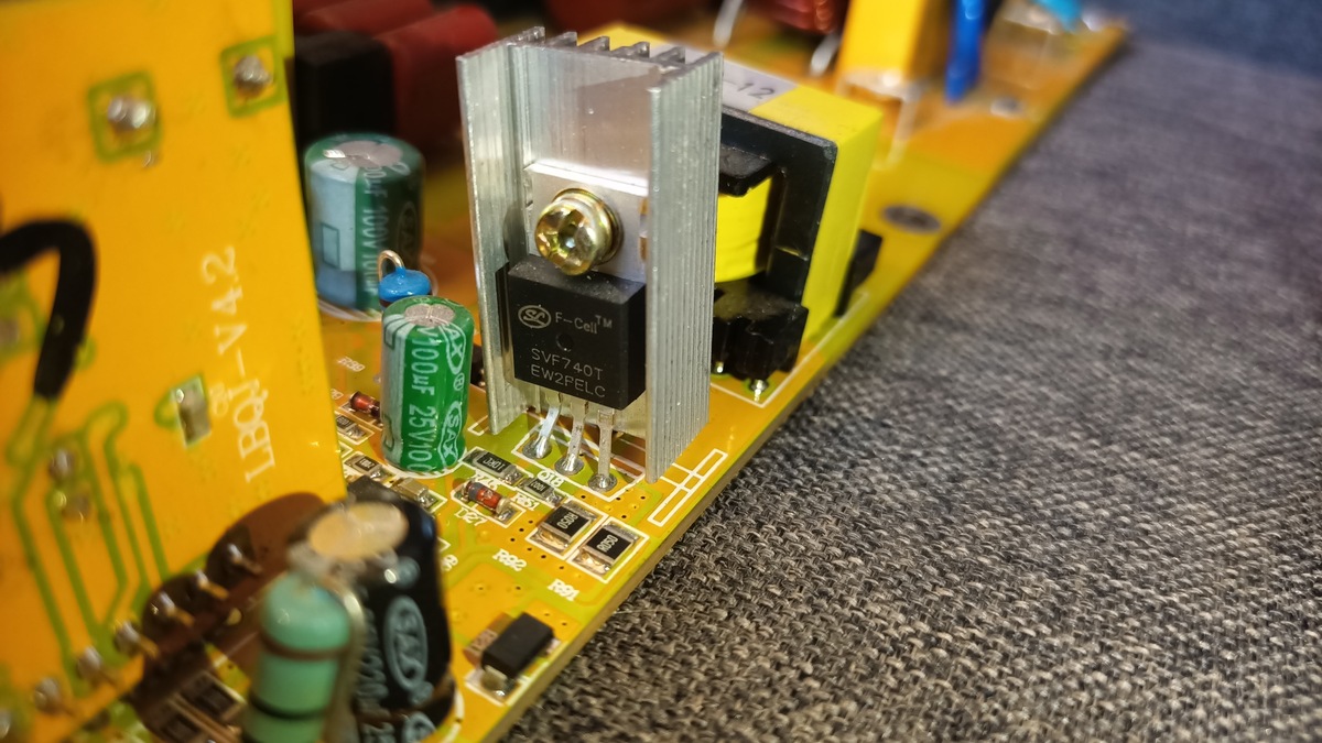

Da du kein hilfreiches Bild oder rekonstruierten Plan dazu lieferst,
wird es "langsam" auch mühsam zu erraten, was wohl wo angeschlossen sein
mag...

Ich habe ein paar Bilder gemacht die kann ich noch beifügen, eventuell
trotzdem Hilfreich.

Du müsstest die Diodenstrecken in den Transistoren messen können, z.B.
Basis zu Emitter. Bei Si-Transistoren sind das etwa 500..650mV beim
Diodentest, vorausgesetzt man kann das in der Schaltung messen und das
Ergebnis wird nicht von anderen Bauteilen beeinflusst (dann weicht die
Messung nach unten ab und man müsste die Dinger für eine sichere Messung
auslöten). Irgendwas nahe 0mV wäre schlecht, genau so wenn gar nichts
mehr messbar ist.

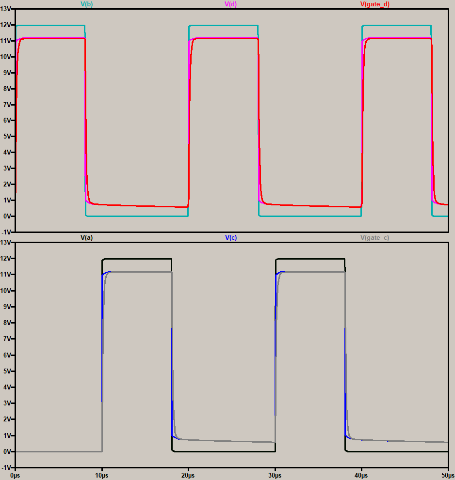

* bei einem Trafo die 4 Mosfets NUR an G und S anlöten. Alle 4 D offen
lassen!
* andere Trafos komplett ohne Mosfets.
* An jedem Trafo jeweils eine Flachsicherung bestücken (ich weiß nicht,
von wo die Elektronik ihre Versorgung bekommt).
* von Labornetzteil die minimale Spannung, bei der der WR anlaufen soll,
(30V???) und Strombegrenzung etwa 1A anlegen.
* Die qualitativen Signale und Messpunkte anbei. Ob du da 12V oder 15V
oder... hast, das merkst du selber. Zeitachse ist als Beispiel für
50kHz. So sollte es im Prinzip aussehen, plus Rauschen, Überschwinger...
zeig mal dein Ergebnis

Danke also gehe ich mit dem oszy auf ein Ground und dann jeweils auf die
messpunkte a-d richtig?
Ich tausch als erstes den defekten 10 ohm resistor und löte mal so einen
4701er aus und check den Wiederstand, danach kommen die Printklemmen und
Mosfets wie du beschrieben hast rein und ich mach die Messung.

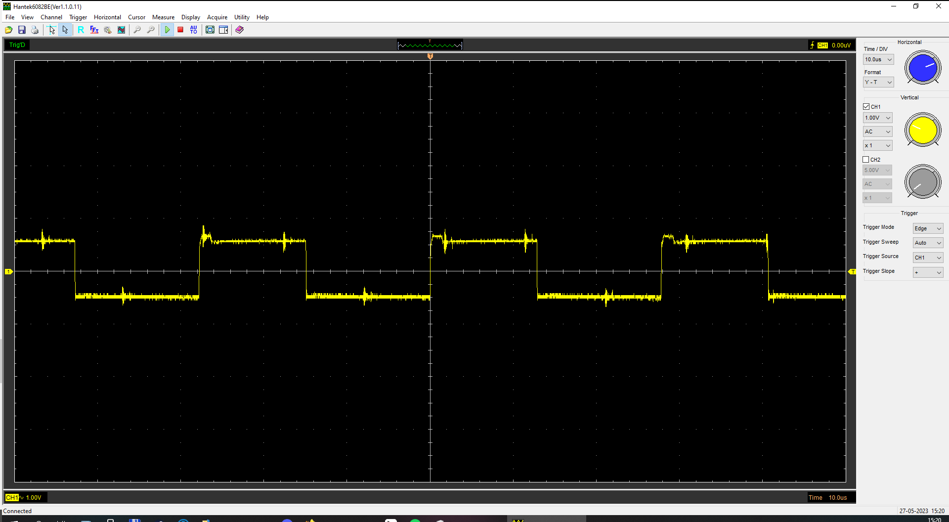

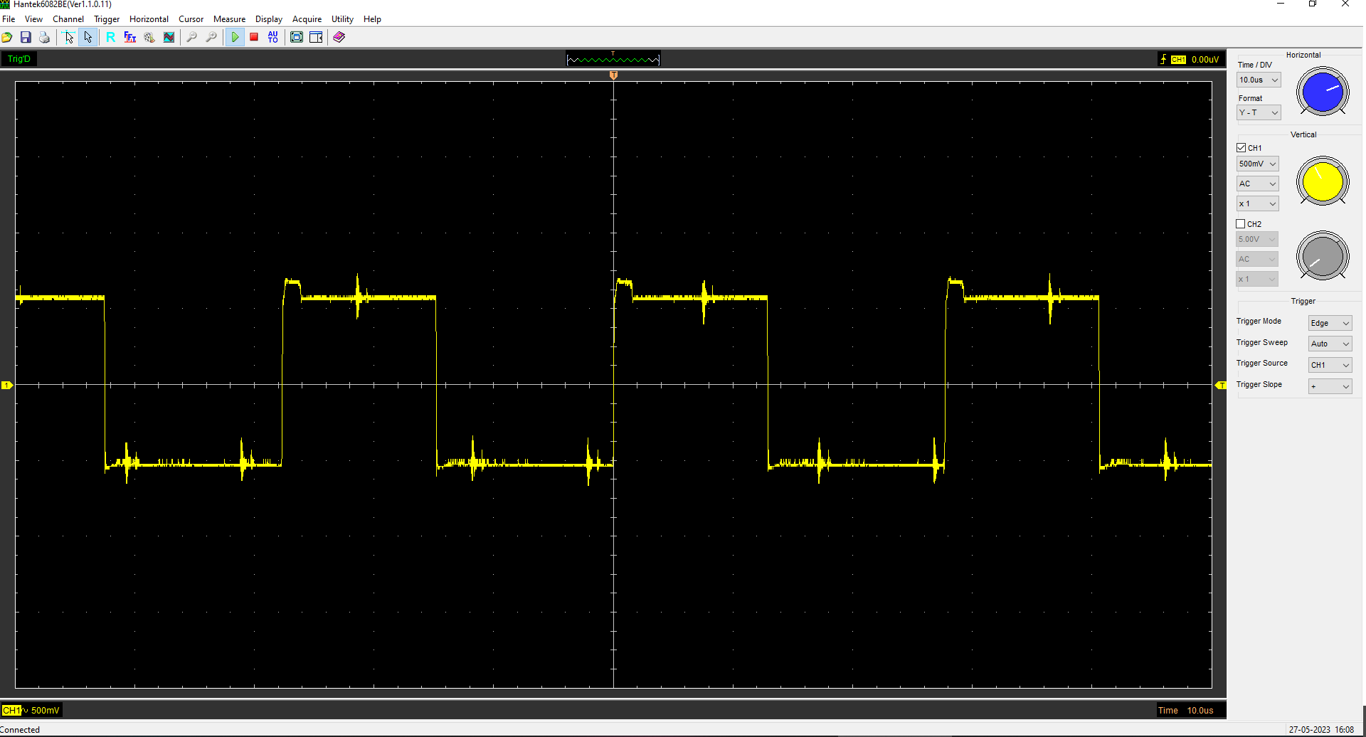

So, ich hab mir im Sport das Schultergelenk gesprengt, nicht schön, aber
jetzt ist Zeit zum messen.
Den einen defekten 10R0 Wiederstand der knapp 20 Ohm hatte, habe ich
ersetzt, jetzt sinds wieder 10.
Die 4701er sind in Ordnung.
Spannung an den 951ern 12,6V
Im Vorhinein hab ich noch etwas zur Verschaltung herausgefunden:
Drain Und Source von allen 12 Mosfets ist Parallel,
Gate jedoch nicht ganz, da sind pro 4er Block jeweils die beiden Linken
an Steuerkreis 1 angeschlossen, und die beiden rechten an Steuerkreis 2.
Also an einem Steuerkreis hängen 6 HY3215W Mosfets.
Jetzt ergibt das mit dem Wiederstand an den 4701ern auch Sinn denn
4,7kOhm:6 sind ziemlich genau meine 0,78kOhm die ich messe.
Wurde das vieleicht beim Bau des WR nicht bedacht, sollte man vieleicht
höhere Wiederstände verbauen um den Gate Strom zu Senken und die Fets zu
schonen? SMD Wiederstände habe ich in allen möglichen größen da.
Harry R. schrieb:
> Die Messung kannst du übrigens auch erstmal ganz ohne MOSFETs machen,
> dann holt ohne die Kurven V(gate_C) und V(gate_d).
Messung ohne Fets sieht erstmal gut aus.
WR weigert sich bei 30V anzulaufen, aber so ab 32,5V ist er zufrieden,
Verbrauch ohne Fets 3W bzw 0,08A bei 36V.
Die anderen Messpunkte (a,b) sahen gleich aus, konnte keinen screenshot
machen,
da meine Oszy klemmen sind an den SMDs halten.
Habe bei allen messpunkten nahezu die selbe kurve, (siehe bild Messpunkt
an einem beiebigen Gate) 50hz sind das aber nicht, eher was im khz
bereich.
Bei den Fets kommen laut meinem Multimeter 10,5VAC an, ist das nicht
etwas hoch bzw stimmt die messung nicht?<-- Die AC Funktion ist glaub
ich nur für Spannungsprüfung im Hausnetz gedacht.
Auf dem Oszy sind es Circa 2,25-2,3V bzw 4,5V von Spitze zu Spitze.
Beide Steuerkreise scheinen erstmal Okay.
Ich werde das ganze jetzt nochmal bei dem älteren WR Checken wo aber
wahrscheinlich mehr kapput ist.
Wie gehts danach weiter @Harry R.?

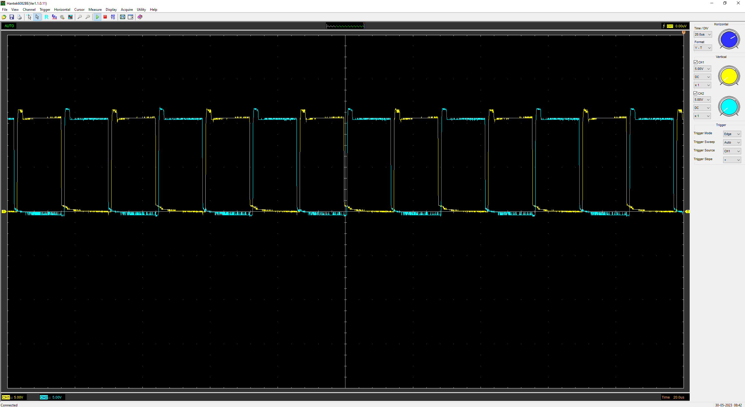

Nein!
Laut Oszi ist an Gate_d 1V, nicht 3 oder 4. Ich nehme an, du hast nur
vergessen, das "x10" vom Tastkopf einzustellen?
Aber: Ab jetzt DC-Coupling einstellen, nicht AC! Und: das Oszi hat zwei
Kanäle, nutze sie.
Waren da jetzt schon 4 Mosfets nur per G und S drin?
ist richtig so, nix ändern.
Als nächstes bei dem einem Trafo die 4 Mosfets komplett anschließen,
also auch alle 4 D anlöten. Somit läuft der WR dann "komplett", wenn
auch nur mit einem Drittel der Leistung des DC/DC-Teils. Erstmal nicht
belasten, vllt nur eine Steckdosenleiste mit Glimmlampe im Schalter
einstecken.
Achtung, auf der Ausgangsseite der Trafo liegen dann etwa 350V an. Ist
> Kanäle, nutze sie.
So, habe gestern noch den zweiten Wechselrichter teilrepariert und
getestet,
ohne Mosfets.
Hier war ein großteil der SMD Wiederstände kapput.
Jetzt geht er wieder, hab jetzt mal mit zwei Kanälen gemessen.
Schauts euch mal an und sagt mir was ihr denkt.
Sieht gut aus.
