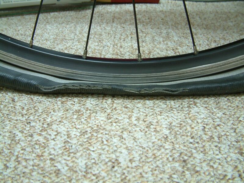

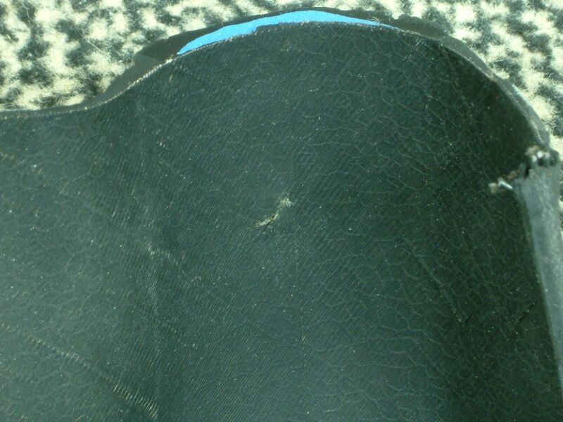

am Ostermontag die erste Ausfahrt und gleich einen Platten. Konnte über
8km nach Hause schieben. Trotz unkaputtbarem Schwalbe Marathon Plus (mit
Pannenschutzeinlage) nun schon der 3. Plattfuß. Beim nach Hause schieben
ist der Reifen dann auch noch an den Seiten mehrfach aufgebrochen
(Foto), kann also auf den Müll. Als Kind bin ich mit platten Reifen noch
nach Hause gefahren und der Reifen ist seitlich NICHT aufgerissen. Den
viel gelobten Reifen kann ich nicht empfehlen.
Zwei Fragen stellen sich:
1. Ist bei Fahrradreifen das Herstellungsdatum irgendwo angegeben?
2. Gibt es Erfahrungen mit Pannensets (Dichtmittel aus der Dose)?
Da heute Schlauchflicken nicht mehr halten, braucht es eh bei jedem
Platten einen neuen Schlauch, siehe:
https://www.pedelecforum.de/forum/index.php?threads/flickzeug-schlauchflicken-halten-nicht-mehr-schlauch-flicken-nicht-mehr-vorgesehen.46937/
Schlappe 474 Beiträge sagen alles ...

Wie hast du den den Schlauch gewechselt?
Ich habe mit den Mänteln seit Jahren keine Probleme.
Für mich klingt es eher danach, dass im Mantel ein Fremdkörper lag, das
Felgenband nicht gewechselt wurde oder etwas ähnliches.
Als Kind bist du bestimmt nicht 8km nach Hause geschoben.
Die Pannensprays sind halt für den Notfall und machen Sauerei. Es gibt
auch vorgefüllte Schläuche.

von Roland E. (roland0815)
Gustav K. schrieb:
> Hallo,
Wie alt war der Reifen, wenn der in der Flanke schon bricht?
Die Unplattbaren brauchen 3,5-4,5bar. Da kann man auch fast Vollgummi
fahren.

von DSGV-Violator (Gast)
> am Ostermontag die erste Ausfahrt und gleich einen Platten. Trotz unkaputtbarem
Als Kind warste auch nicht so schwer wie heute und auf luftlosen Reifen
fahren ist immer eine depperne Idee.
Das du den nur geschoben hast, glaubt Dir keiner. Es brechen zwar auch
die Reifen unbenutzter Räder, aber das liegt an jahrelanger
Sonneneinstrahlung, zuwenig Druck und Kontakt mit Benzin/Ölen und andere
Stoffen, die die Weichmacher killen.

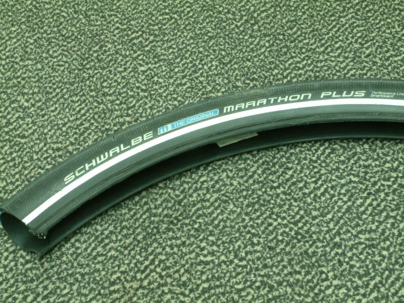

Vielleicht haste auch ein Fake-Fabrikat erwischt, das passiert
Billigheimern eben. Anbei Darstellung eines richtigen Reifens. Wie man
sieht, ist die Lauffläche verstärkt. Was du im Foto zeigst, ist aber
kein Schaden der Lauffläche, sondern beschädigte Flanken.
Und Foto auf Teppichboden in der guten Stube gemacht, nichtmal
Fahrradkeller/-schuppen ->  das sind die richtigen Sonntagsfahrer ...
Ein Herstellungsdatum auf einem Fahrradreifen habe ich noch nie gesehen.

Christian B. schrieb:
> Wenn man keinen Ersatzschlauch dabei hat, kann man den
> Mantel auch mit Gras ausstopfen.
In dieser Verlegenheit war ich zwar noch nicht, aber die Idee mit dem
Gras ausstopfen klingt gut! Merke ich mir.
> fahren.
4 bar sollten Fahrradreifen immer haben, auch die normalen "Plattbaren".
Erstens fährt es sich damit leichter und zweitens verschleißen die
Mäntel weniger weil sie weniger walken, d.h. an der Lauffläche am Boden
wie auch an den Flanken weniger nachgeben müssen. Auch Risse an den
Flanken wie auf dem Foto des TO können Folge zu geringen Luftdrucks in
den Reifen sein. Der Unplattbare vom TO war womöglich vorgeschädigt.
Für Autos gilt das gleiche. Die brauchen zwar keine 4 bar, aber zu
niedriger Luftdruck schadet den Reifen, das weiß jedes Kind.

Gustav K. schrieb:
> Trotz unkaputtbarem Schwalbe Marathon Plus (mit Pannenschutzeinlage) nun
Wie schaffst du das? Ohne Luft (seitlich) über einen scharfkantigen
Randstein gefahren?
Bedienungsanleitung gelesen und beachtet?

Das Problem bei den 'pannensicheren' Schwalbereifen ist das nur die
schmale Lauffläche verstärkt ist, kurz daneben ist der Schutz weg. Die
Seitenflächen sind super dünn. Hat man wenig Druck im Reifen oder spitze
scharfe Steine, Dornen etc. auf dem Wald/Feldweg sind die schnell
durchstoßen. Auf glatten Asphalt hat man die Probleme weniger. Ist mir
bei den Schwalbereifen schon paar mal passiert das die Seitlich
durchstoßen wurden und auch das die beim Übergang von Felge zu Reifen
aufgerissen sind als ich einem tieferen Schlagloch nicht ausweichen
konnte. Ich fahre ein Dreirad mit 20" Reifen da kommt man auch mit einem
platten Reifen noch weiter, das geht durch Gewichtsverlagerung beim
Dreirad einigermaßen. Doch beim Schwalbereifen hatte ich da auch
Probleme mit den Seitenwänden.
Mit anderen Fabrikaten, selbst mit den Noname aus dem Baumarkt hatte ich
da nie Probleme. Aber die haben auch ordentlich dicke Seitenwände. Bei
den schmalen Rennreifen ist das sicher nicht so ein Problem bei den 20"
aber schon.

Wenn die Schläuche nur alt genug sind, dann ist das problemlos möglich.
Sogar ohne das Fahrrad überhaupt zu bewegen.

von Michael K. (aemkai)
Das ist Werbung. Ich fahre fast täglich Rad, muss erst aus der Stadt
raus, viel Müll, Glas etc.
Nachdem ich 10 Jahre mit billigen Baumarkt-Mänteln mit groben Profil
gefahren bin und jeden Herbst (als das Profil abgefahren war) eine Panne
hatte, habe ich dann auf Marathon Plus gewechselt.
Drei dieser Schwalben sind mir in ca. vier Monaten verreckt: einmal
Nagel durch die Verstärkung, einmal irgendwas knapp dran vorbei, einmal
"Snakebite" als ich ausweichen musste und heftig durch ein Schlagloch
bin (übrigens mein erster und letzter solcher Schaden) - wie Steffen W.
schon schrieb, die Seitenwände sind quasi Papier.
Trotzdem sind die "verstärkten" Mäntel deutlich schwerer und fahren sich
weniger agil.
Bin dann zurück zu grobem Profil, die Reifen rollen einfach über Glas,
Nägel etc. weg, ohne es aufzurichten bzw. hat man die Profilhöhe als
Puffer. Seit dem Rückwechsel vor drei Jahren pannenfrei (denn dank Marke
halten die Reifen auch länger).

von Gustav K. (hauwech)
Rainer Z. schrieb:
> Zuerst: Hast Du Ursachenforschung betrieben?
Beim händischen drüber streichen war kein Fremdkörper spürbar und bei
der optischen Kontrolle war nichts zu sehen. War auf der Straße
unterwegs und habe rel. schnell die ganze Luft verloren.
Als Kind wusste ich nicht, dass es eine "depperne Idee" ist und habe es
einfach gemacht. Die Reifen sind an den Flanken nicht gebrochen und nach
dem Flicken des Schlauches ist man einfach weiter geradelt. Heute als
Erwachserer schiebt man sein Bike und der Reifen kann danach in die
Tonne. Alles gut!
Stimmt schon, auch das kommt vor, also dass der Verursacher nicht im
Reifen stecken bleibt. Mich hätte selber interessiert, was Deinen Reifen
beschädigt hat, weil ich exakt die gleichen Reifen habe.

Entweder du fährst in einer gegen wo gerne die hardcore Partyszene ihre
Wodka-Flaschen auf dem Fahrradweg "zerschmetern". Oder ein Fahradhasser
teil DYT-Wolfshaken afu den Wegen aus!
Überalterung oder stand der Reifen zu Warm oder in der prallen Sonne zu
lange?
Er hat Vorteile, aber die Flanken sind schon gefährdet!

Sieht man dem Reifen doch an, neben dem Riß: Viel zu viele km mit zu
geringem Druck gefahren. Irgendwann geht der dann an der Flanke dahin,
schließlich wird das Material da ordentlich hin und her gebogen.

Der erste Platten wurde durch einen Nagel in der Lauffläche verursacht.
Den zweiten Platten verursachte eine Dorne, die ebenfalls in der
Lauffläche genau in eine Profilrille gestochen hat. Beim aktuellen
Platten findet sich zwar ein Durchstoß in der Lauffläche, aber kein
Fremdkörper. Da bin ich wohl über einen einbetonierten Nagel gefahren.

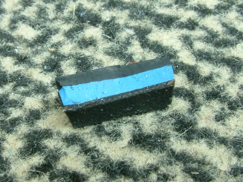

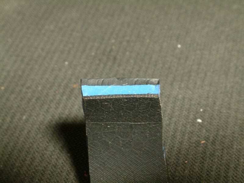

Diese eingefärbte Unkaputtbar-Einlage ist ein netter Marketing-Gag
(eingefärbtes Gummi) und lässt sich mit der Schere mühelos schnibbeln.
Eine dickere Lauffläche hätte man auch mit mehr schwarzen Gummi
hinbekommen.

Auf dem Foto scheint der Reifen spröde geworden zu sein. Ist er alt
gewesen (>10 Jahre) oder stand er viel in der Sonne? Reifen tut die
Sonne nicht gut (frage mal Camper).
