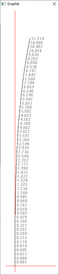

Also ich beschreibe mal exakt, was ich erreichen will:
Es geht darum, Schwellenroste für die Modelleisenbahn zu erzeugen. Für
einfache Bögen ist ja das kein Problem, das Modul (eine Schwelle mit den
Verbindungsstummeln) wird einfach mit den trigonometrischen Funktionen
Sinus und Cosinus zusammengesetzt.
Jetzt will ich noch Uebergangsradien (Klothoide). Ein Bogen ist aus 56
Elementen berechnet, wobei bei jedem Element die Hypotenuse eine fixe
Länge hat. Die X- und Y-Koordinaten werden einfach addiert. Und hier ist
das Problem in OpenSCAD; eine Addition aus dem alten Wert in der
for-Schleife ist nicht möglich. Ich habe das PureBasic-Programm und
dessen graphische Darstellung sowie das bis anhin erreichte
OpenSCAD-Script angehängt.
Gruss Chregu

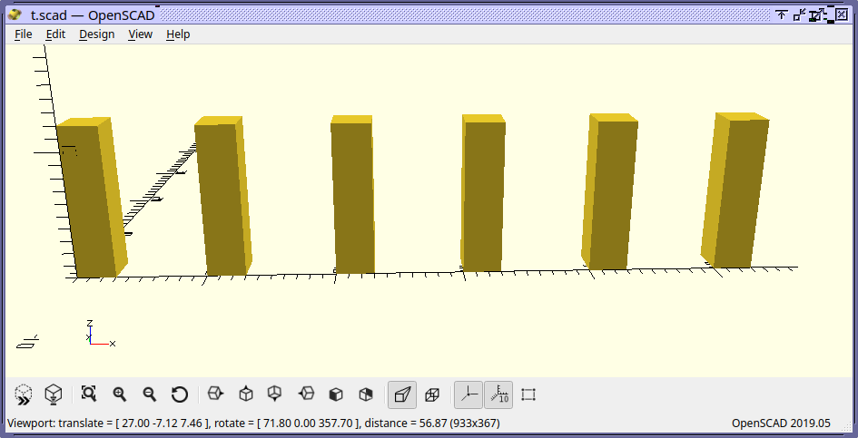

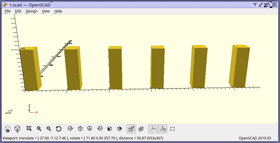

von Klaus W. (mfgkw)
In der for-Schleife hast du doch einen Schleifenzähler, der sich mit
jedem Durchlauf ändert. Reicht der nicht?
Beispiel: aus dem Schleifenzähler eine Position berechnen:
hoehe = 10;
abstand = 10;
groesse = 3;
for( i = [0:5] )
     translate([i*abstand,0,0]) cube( [groesse,groesse,hoehe] );
     hoehe = hoehe + 2;
In a.png sieht man, daß bei jedem Durchlauf die Position geändert wird.
In der Tat hilft es in openSCAD nicht, in der Schleife Werte zu ändern:
hoehe = 10;
abstand = 10;
groesse = 3;
for( i = [0:5] )
     hoehe = hoehe + 2;
In b.png ist die Höhe jeder Säule gleich (aber 12 statt 10).

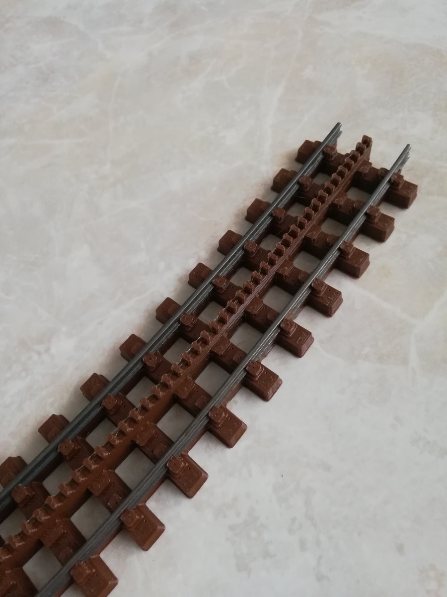

von Christian M. (christian_m280)
Und ausgedruckt...
Gruss Chregu
