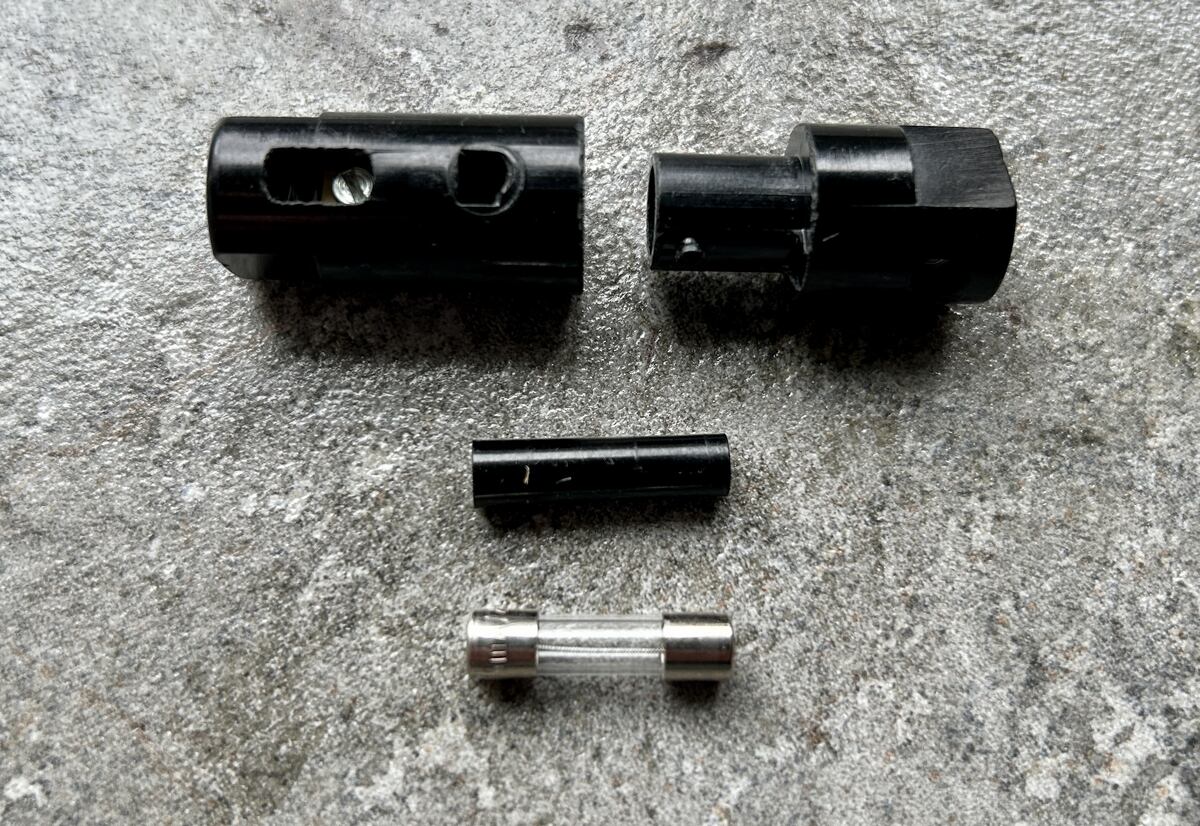

Pete K. schrieb: > Ich suche zwei Sicherungshalter für 5x20mm Sicherungen inkl. > Kabelanschluss. > Hat jemand ein oder zwei Halter evtl. herumliegen mit 0,75mm2 oder > 1,5mm2 oder kennt eine günstige Bezugsquelle? Suchst Du noch? 2 Sicherungshalter habe ich, aber leider ohne angeschlossene Kabel. Das müsstest Du selbst erledigen. Wenn Du Interesse hast schicke mir eine PN mit Deiner Mailadresse. Die Halter bekommst Du geschenkt, das Porto für die Warensendung müsstest Du übernehmen.

Jörg R. schrieb: > 2 Sicherungshalter habe ich, aber leider ohne angeschlossene Kabel. Das > müsstest Du selbst erledigen. Bist Du sicher, dass die nicht eher für 6x25mm Torpedosicherungen gedacht sind?
Andrew T. schrieb: > https://www.pollin.de/p/sicherungshalter-s1058-260448?utm_source=google&utm_medium=fshopping&gclid=EAIaIQobChMIzNznyv2m_gIVAsl3Ch3TgwqJEAQYAiABEgLGB_D_BwE > > 0.75mm2 > Woher weißt Du den Querschnitt? Schon bestellt?
Manfred P. schrieb: > Jörg R. schrieb: >> 2 Sicherungshalter habe ich, aber leider ohne angeschlossene Kabel. Das >> müsstest Du selbst erledigen. > > Bist Du sicher, dass die nicht eher für 6x25mm Torpedosicherungen > gedacht sind? Ja, ich bin sicher. https://www.mikrocontroller.net/attachment/595584/Sicherungshalter.jpg

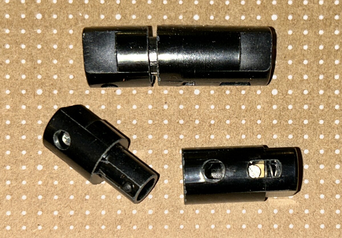

Manfred P. schrieb: > Jörg R. schrieb: >> 2 Sicherungshalter habe ich, aber leider ohne angeschlossene Kabel. Das >> müsstest Du selbst erledigen. > > Bist Du sicher, dass die nicht eher für 6x25mm Torpedosicherungen > gedacht sind? Bin zwar nicht angesprochen, aber ich habe ein fast gleiches Modell vor mir liegen. Bei mir hat der dünnere Teil die Bajonettvertiefung, nicht die Nase wie auf dem Foto, sonst scheint alles gleich. Und bei mir ist eine Torpedosicherung drin. Die Messinghülsen der Fassung haben eine durchgehende Bohrung, sodaß die angespitzte Torpedosicherung sich dort selbst zentriert. Eine 5x20 wird auch reinpassen, aber eher zufällig auf den Kontakten herumrutschen und weil sie kürzer ist nicht mehr gut angepreßt, wenn überhaupt. Aber es hindert nichts den Hersteller der von Jörg abgebildeten Sicherung, diese genau für 5x20 gebaut zu haben. :) Es kommt eben aufs Detail an. Wobei übliche 5x20 nicht für die Lichtbögen beim Auto geeignet sind. Und bei mir hat der Vorbesitzer Isolierband um die Enden gewickelt, weil die Klemmschräubchen bei dickeren Kabelquerschnitten nicht tief genug versenkt sind, um in einer metallreichen Umgebung sicher zu sein.

Wollvieh W. schrieb: > Bin zwar nicht angesprochen, aber ich habe ein fast gleiches Modell vor > mir liegen. > > Und bei mir ist eine Torpedosicherung drin. Die Messinghülsen der > Fassung haben eine durchgehende Bohrung, sodaß die angespitzte > Torpedosicherung sich dort selbst zentriert. Du beschreibst exakt den Grund meiner Frage, ich kenne die auch so. Ist ja geklärt, das Bild von Jörg zeigt eine zusätzliche Adapterhülse.
