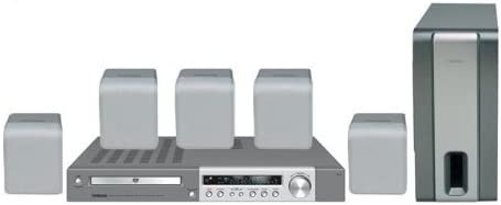

In einem zu reparierenden Thomson DLP953 ist beim "Steller" für die Lautstärke die Achse gebrochen. Erst dachte ich, das sei ein simpler Rotary Encoder, ist es aber nicht. Sieht optisch exakt so aus wie ein Encoder mit 6mm D-Achse, ist aber ein doppelter Drehtaster mit federnder Mittelstellung. Dreht man nach rechts (bis zu einer eingebauten Blockade bei ca. 4 Uhr) schließt der eine Taster (und die Lautstärke geht rauf), dreht man nach links (bis zu einer eingebauten Blockade bei ca. 8 Uhr) schließt der andere Taster und die Lautstärke geht runter. Beide Stellungen sind federbelastet, so daß er ohne Betätigung in die Mittelstellung geht (beide Kontakte offen). Diese Funktion ließ sich nur durch Zerlegen des übel zerbröselten Teiles ermitteln. Im SM steht nichts verwertbares drin, nur VR501 und ein Teilenummer die im Netz keine Antwort ergibt. Wie heißen solche Dinger richtig?
