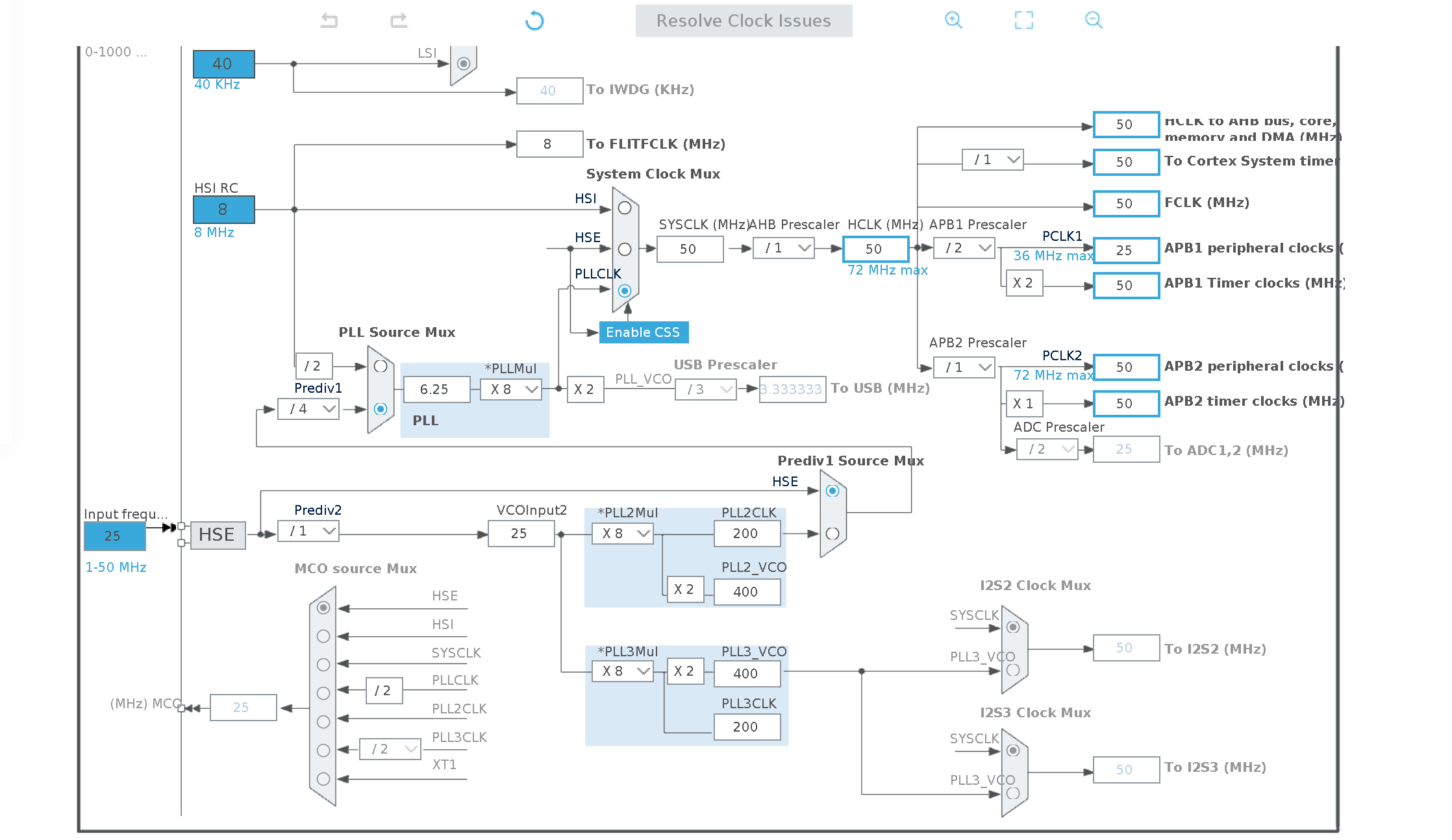

Hat jemand Erfahrungen mit dem Ethernet Interface des STM32F107RBT und
der Clock Source. Im Datenblatt steht, dass man die 25MHz für MII aus
einem externen Quartz über den MCO Pin bereitstellen kann. Nun würde ich
aber gerne keinen 25MHz Quartz, sondern einen 20MHz Quartzoscillator
benutzen und daraus in der PLL 50MHz Systemtakt erstellen und dann an
MCO PLLCLK/2 ausgeben. Lässt sich in der Konfiguration Ethernet mit dem
MII noch betreiben?

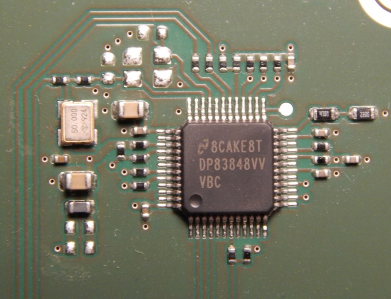

von Wastl (hartundweichware)
Gustav G. schrieb:
> Kann das auch schon Jitterprobleme geben?
Nein. Aber 50 MHz für den PHY sind besser da diese ja auch
erst durch eine PLL aus 25 MHz generiert werden müssten.
Im Anhang so wie ich das mache, ein unscheinbarer Oszillator
löst alle Probleme dieser (Ethernet-) Welt.

von Gustav G. (gustavgggg)
Ich hatte jetzt überlegt den PHY über den MCO Ausgang mit 25MHz zu
versorgen und die ebenfalls als Basis für die internen PLLs zu nehmen.
Mein Systemtakt wird sowieso 70MHz sein.
Frank K. schrieb:
> Wenn Du in der PLL keinen ganzzahligen Faktor hast, ist die
> Signalqualität des Signals nicht gut genug für den PHY.
Aber das mache ich doch. Ich route die 25MHz an MCO über den
Multiplexer. Wo kommt da nennenswert mehr Jitter oder wo verbrenne ich
mir da die Finger?
Frank K. schrieb:
> Die PLL im MCO ist das Problem.
Wo ist da eine PLL? Das ist doch ein Multiplexer.
