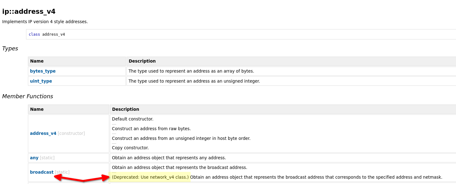

Hier gibt's ein paar Grundlagen: https://de.wikihow.com/Die-Netzwerk-und-die-Broadcast-Adresse-berechnen > boost::asio::ip::address_v4::broadcast() Mit welchen Parametern initialisiert? Ansonsten, deprecated: https://www.boost.org/doc/libs/1_82_0/doc/html/boost_asio/reference/ip__network_v4.html

Keine A. schrieb: > Ein UDP Broadcast ist deprecated? Nein. die "broadcast()"-Methode von der "address_v4". Das ist natürlich nicht die Lösung für dein Problem, ich wollte dich nur darauf hinweisen. Deshalb hatte ich "Ansonsten:" vorangestellt.
