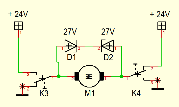

Hallo Gemeinde.
Wie würdet ihr die Freilaufdiode(n) richtig anbringen bei der
angehängten Schaltung?
Ich dachte da an 2 Zener-Dioden (D1 und D2) die in Serie gegeneinander
aber parallel zum Motor geschaltet sind.
Meine Idee ist, den kurzen Moment, in dem ein Relais Kontakt "in der
Luft" hängt abzufangen.
Der (DC) Motor ist von einem Zylinder, welcher max 1.5A saugt.
Wie seht ihr das?
Nur den 2ten Anhang betrachten. Schaffe es iwie nicht, den Ersten zu
löschen ;)
Bitte an den Moderator: Auswahl_001 löschen.

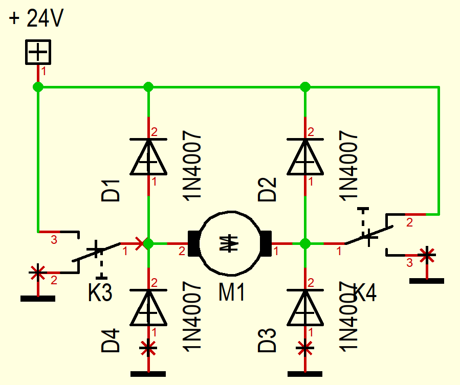

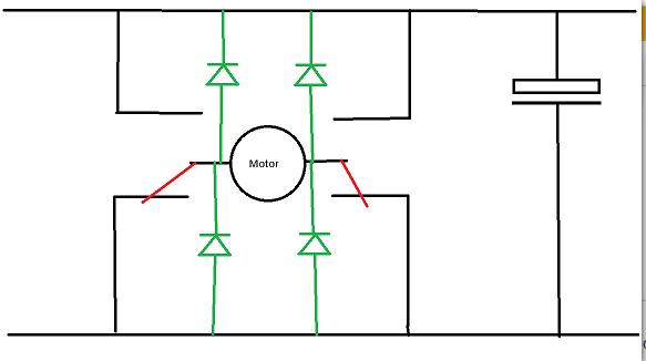

Edit:
Also so?
von Michael G. (saveline)
Korrekt
von Spicer L. (Firma: www.ltspiceusers.ch) (treki) Flattr this
Michael G. schrieb:
> Korrekt
Wäre alleine nie darauf gekommen, dass das 4 Dioden braucht ^^
Korrekt dargestellt im Anhang hier.

von Klaus H. (hildek)
Spicer L. schrieb:
> Beim Umschalten ergeben sich immer ein paar µS, wo beide Kontakte offen
> sind (wenn beide Relais gleichzeitig angesteuert werden)....
> Sehe ich das falsch?
Das siehst du nicht falsch, nur passiert das auch wenn nur ein Relais
schaltet. Dann ist für kurze Zeit ein Motorpin offen.
Beim Vorschlag von Spicer L. muss aber die Stromversorgung die Spannung
aufnehmen können, bei deinem ursprünglichen wird das an den Z-Dioden
verarbeitet.
Klaus H. schrieb:
> verarbeitet.
Dann wäre meine erste Lösung doch nicht so falsch?
Meiner Ansicht nach ist sie durchaus so verwendbar.

von Falk B. (falk)
>> verarbeitet.
Deine 1 Lösung ist auch richtig. Man kann
a) Bipolare Suppressordiode parallel zum Motor oder
b) 2 Antiserielle Z-Dioden parallel zum Motor oder
c) Vier Klemmdioden von den Motoranschlüssen nach VCC/GND
benutzen.
Auch Relaiskontakte unterbrechen den Stromfluß im Motor und es entsteht
eine Induktionsspannung. Relaiskontakte vertragen das "Brutzen" bei
kleinen Motoren. Bei größeren sollte man es vermeiden.
Halbleiterschalter (Transistoren) vertragen das nur wenige Male, dann
sind sie kaputt. Es gibt zwar auch hier Ausnahmen (Avalanchebetrieb von
MOSFETs), aber das sollte nicht der Ansatz für die meisten Schaltungen
sein.

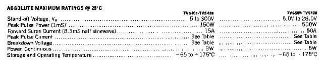

Also könnte ich mit meiner ersten Idee was wagen?
Habe noch ein grosses Lager an TVS505 Schutzdioden (Vf = 7.5V).
Für nen Prototypen (4 davon in Serie) also ok?
Wenn das gut ist, kann ich später dann die genannten 27V Zener
verwenden.
PS:
Antiseriell war das gesuchte Wort im Eingangspost (Thx an Falk B.) ^^
von Rainer W. (rawi)
Das kommt drauf an, wieviel Energie aus deinem Magnetfeld des Motors
kommt.
Kann das nur schätzen. Hab ja geschrieben, dass es ein Zylinder ist und
der Motor 24V max 1.5A saugt.
Iwann muss man einfach auf die Erfahrung zählen und mal probieren ^^
Wobei eine Ableitung der Selbstinduktion ziemlich schnell wirkt. So
grosse Ströme treten da dann nicht mehr auf. Hauptsache, die
Spannungsspitzen sind weg.
Spicer L. schrieb:
> Hab ja geschrieben, dass es ein Zylinder ist und der Motor 24V max 1.5A saugt
Ist das der Blockierstrom (Betriebsspannung / Wicklungswiderstand)?
Dann sollte die TVS505 das locker packen. Du musst nur genug in Serie
schalten, damit die nicht schon bei den 24V leitend werden.
Jep. Meine Worte ^^
Hier etwas deutlicher:
https://datasheetspdf.com/pdf/302588/MicrosemiCorporation/TVS505/1
LOL. 8 Stück
Dann mach ich doch besser die Klemm-Variante. Nur 4 Stück.

Es geht nicht darum, irgendeine Induktionsspannung kurz zu schließen,
sondern die plötzliche Unterbrechung des Stromflusses durch den Motor
soll beim Schalten unterbunden werden.
von Falk B. (falk)
Rainer W. schrieb:
>> da würde dann einer paralell zum motor reichen, silizium-typ,
>> die indunktionsspannung würde damit kurzzeitig kurzgeschlossen.
Das ist meistens das Gleiche. Darum ja auch der Name Freilaufdiode. Die
läßt dem Stromfluß, der durch die Spule nicht schlagartig stoppen kann,
freien Lauf. Auch Kommutierung (Stromumschaltung) genannt.

von Hannes J. (Firma: _⌨_) (pnuebergang)
Statt vier einzelnen Dioden kannst du auch einen Brückengleichrichter
(der vier Dioden enthält) verwenden. Ein B700C1000 oder DB107 entspricht
etwa vier einzelnen 1N4007. Lohnt sich manchmal wenn man sowieso einen
Brückengleichrichter in der BOM hat oder mit dem Platz auf der Platine
etwas tricksen möchte.

mit den 4 dioden am motor, wie bereits gesagt, tun bei schaltertrennung
die indunktionsspannung des motor an die spannungsversorgung
weiterreichen, anstatt sie über dem motor kurzzuschließen. das wird die
schalter schützen nicht aber die versorgung. es wurde aber schon 2x
erwähnt
von H. H. (Gast)
Carypt C. schrieb:
> da würde ich (unbedarfter)
Einfach die Finger still halten!
Achtung Glatteis: wenn der Stromfluss durch den Motor nicht unterbunden
wird, läuft der Motor weiter...  ;-)
Beim Drübernachdenken aber darauf achten, dass so ein Motor Energie
sowohl
1. in der Spule wie auch
2. in der Bewegung speichern kann.
Und genau das übrigens ist die Krux an dieser Wechselkontakt-Schaltung:
es gibt keinen mechanischen Freilauf. Der Motor wird schlagartig
abgebremst, die Bewegungsenergie wird per Kurzschluss im Anker
vernichtet. Und zudem wird der vorher offene Relaiskontakt "unter Last"
geschlossen: es fließt bereits beim Einschaltprellen ein nenneswerter
Strom. Für das Einschalten unter Last ist er aber nicht spezifiziert.
> Hast du schon einmal ein Relais in der Hand gehabt?
Ja, dort habe ich mal wieder zigtausend Einschaltvorgänge und das
Einschaltprellen analysiert, weil mir eine klitzekleine negative
Spannung (durch EMV-Drosseln) die 7815-Spanungsregler kaputt gemacht
hat:
Beitrag "Re: LM8705 gegen Rückspannung absichern"
> Bei den wenigsten (ich kennen keine) ist für die
> Kontaktfolge ein "make-before-break" umgesetzt.
Wäre hier ja auch ziemlich ungeschickt, weil "make-before-break"-Kontakt
beim Umschalten automatisch einen Kurzschluss der Versorgung bewirken
würde.
Klaus H. schrieb:
> schaltet.
Wenn ich also so einen Relaiskontakt entstören müsste, dann würde ich
einfach einen Snubber passend zur in der Motorinduktivität gespeicherten
Energie über den Motor schalten. Dann geht der "Abschaltfunke" in den
Kondensator und der Motor kann im abgeschalteten Zustand nötigenfalls
ohne Energieentzug mechanisch leer laufen.
> ein paar µS
Es sind keine "µS", also "Mikro-Siemens", sondern "Mikrosekunden" aka
"µs".  So viel Akribie muss sein.
EDIT:
Ein Beispiel aus der Praxis ist dort im
Beitrag "Re: Steuerung für Linearmotor". Da funktioniert
genau diese Umschaltung ohne jegliche "Freilaufbeschaltung" über den
Motoranschlüssen...
: Bearbeitet durch Moderator
