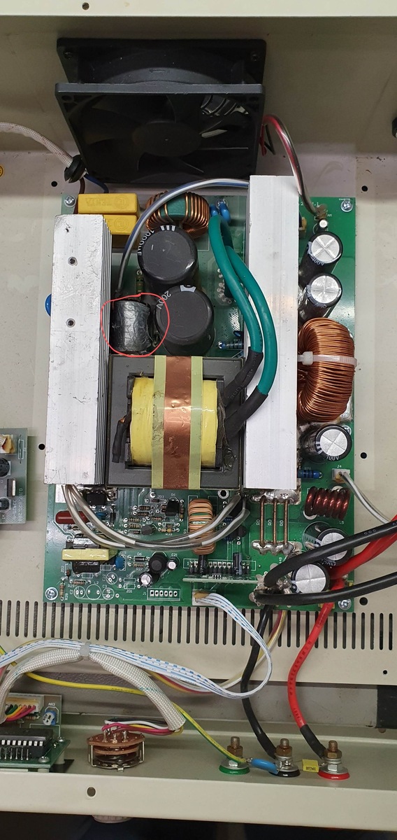

Es hat den Folienkondensator 335J (3.3µF 630V) zerrissen. ...Den hab ich
jetzt bestellt aber noch nicht erhalten.

Eine 3.3uF Folie wird primär an der Halbbrücke sein, der wird sehr
gestresst und sollte daher von guter Qualität sein.
Der verbaute war es wohl nicht, hoffentlich hast du nicht dasselbe 'der
billigste' sondern was besseres gekauft.

Auf dem angehängte Bild sieht man den explodierten Kondensator 335J
630V.
Danke für Eure Hilfe und Einschätzung!

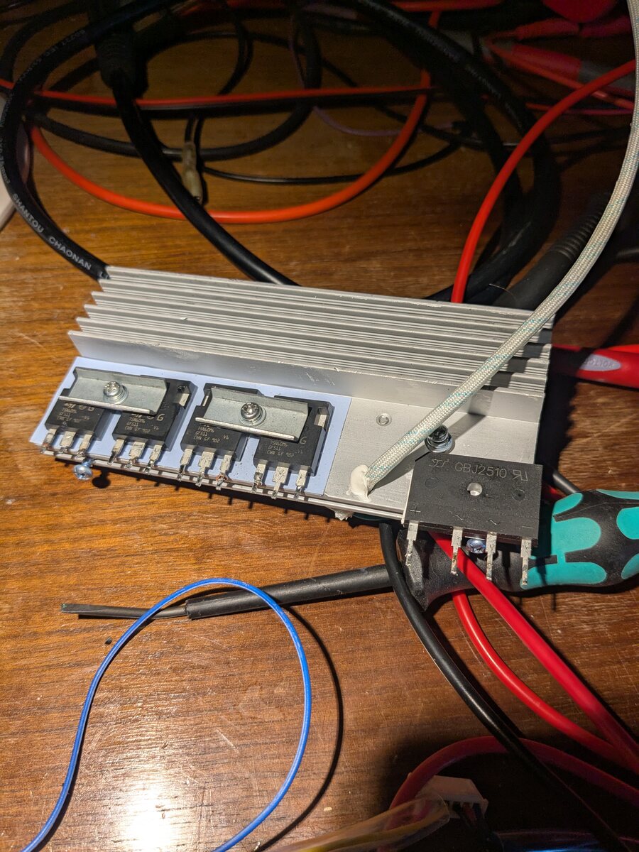

Nochmal Hauptplatine nachgemessen (mussten erstmal alle primärseitigen
Halbleiterschalter [4x Power MOSFETs STWA75N60M6] ausgelötet werden, um
den einen Kühlkörper auf dem sie sitzen abschrauben zu können ->
idiotisches Design)
Fakt ist: Zwei der 4 MOSFETs sind durch.
Bevor ich dort aber für 10€ pro Stück Ersatz (vermutlich besser alle
vier tauschen, da andere eventuell auch durchlegiert?) wollte ich noch
den Schaltnetzteil Ferritkern-Trafo durchmessen, damit da kein
Windungsschluss drin passiert ist. Unwahrscheinlich, aber wer weiß. Und
wenn der hin ist, macht Reparatur auch kein Sinn mehr.

Welches Geheimnis? GBJ2510 nennt sich der. Siehe Bild.

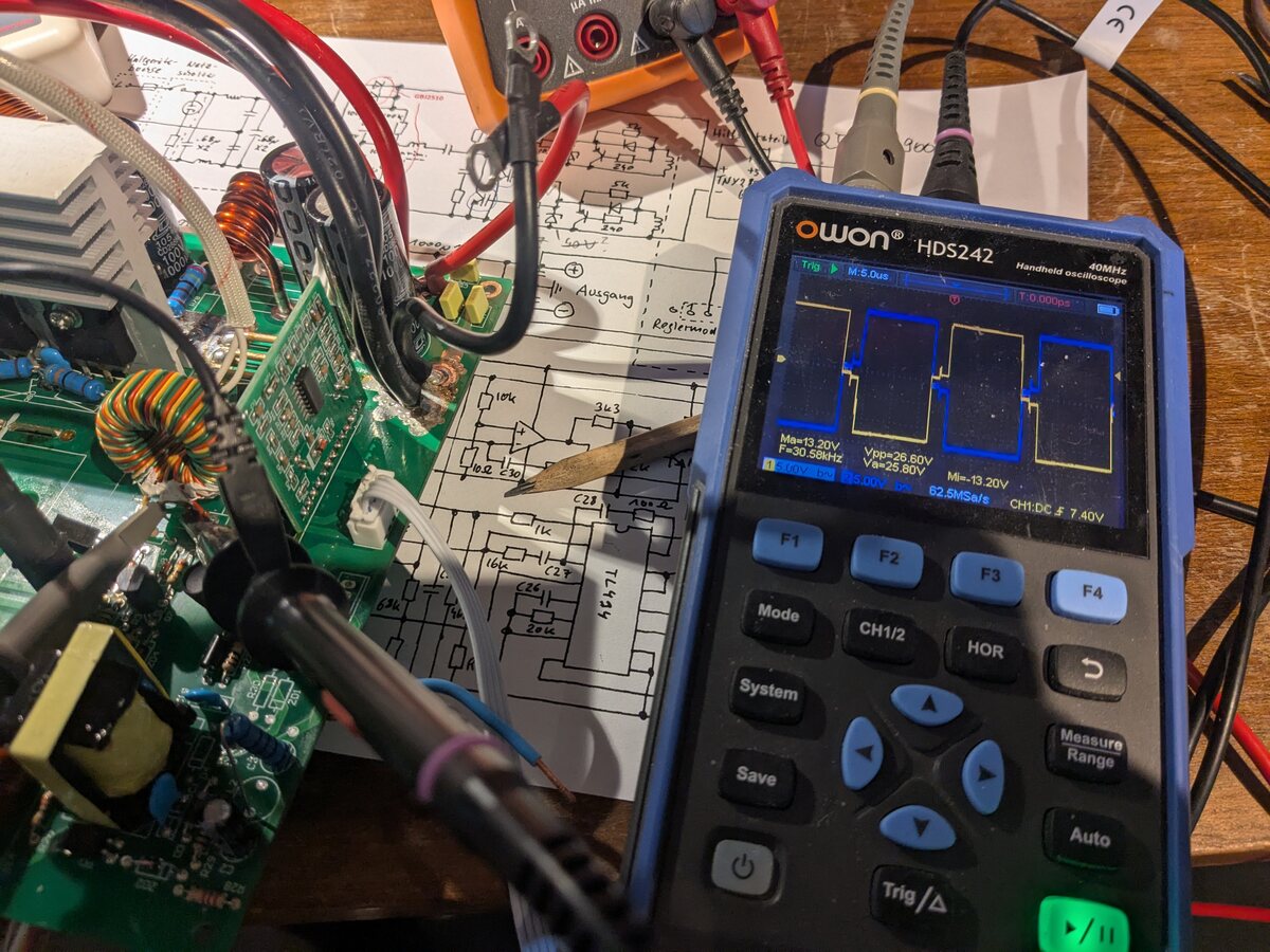

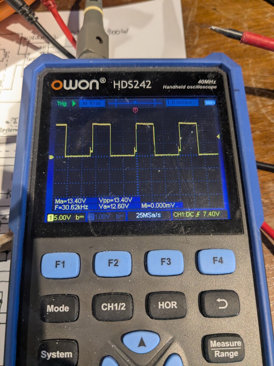

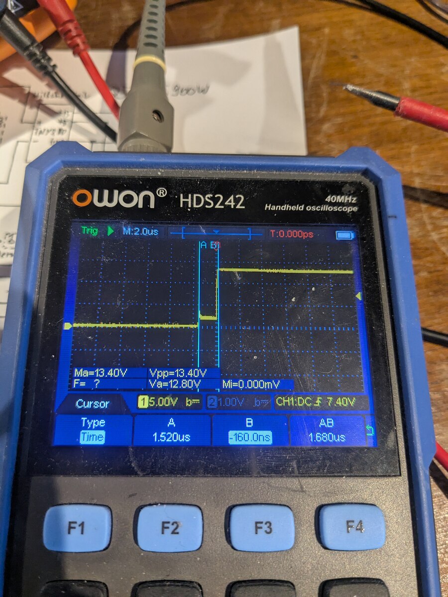

von Timo N. (tnn85)
Hab mir mal die Ansteuerung angeschaut.
Sollte eigentlich i.O. sein.
Totzeit 1.68µs High/Low bei ca. 30.6 kHz Taktfrequenz.
