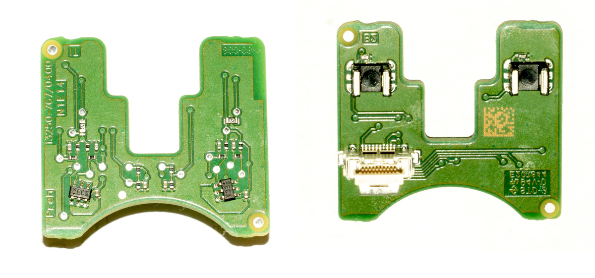

ich versuche nachzuvollziehen wie diese Platine genau funktioniert. Ich
gehe davon aus, daß hier 4 Hall Sensoren verbaut sind. Allerdings
schaffe ich es nicht herauszufinden welche es genau sind. Hat jemand
Ideen wie ich an das Datenblatt der kleineren Chips komme? Da steht "5
EC PH" oder "S EC PH" drauf.
Die SMD Kondensatoren und Widerstände machen mich auch ratlos. Da steht
gar nichts drauf.
Vielen Dank

Andi C. schrieb:
> "S EC PH" drauf.
Infineon.
von Andi C. (piece)
Vielen Dank, damit komme ich weiter! Darf ich fragen wie man das aus den
paar Zeichen herausfindet? Google und Co haben mich kein Stück
weitergebracht dabei.
von H. H. (Gast)
Einfach das typische am Marking erkennen, dann landet man bei Infineon.
Und in dem Gehäuse gibt es bei denen nicht allzu viele Hallsensoren.
