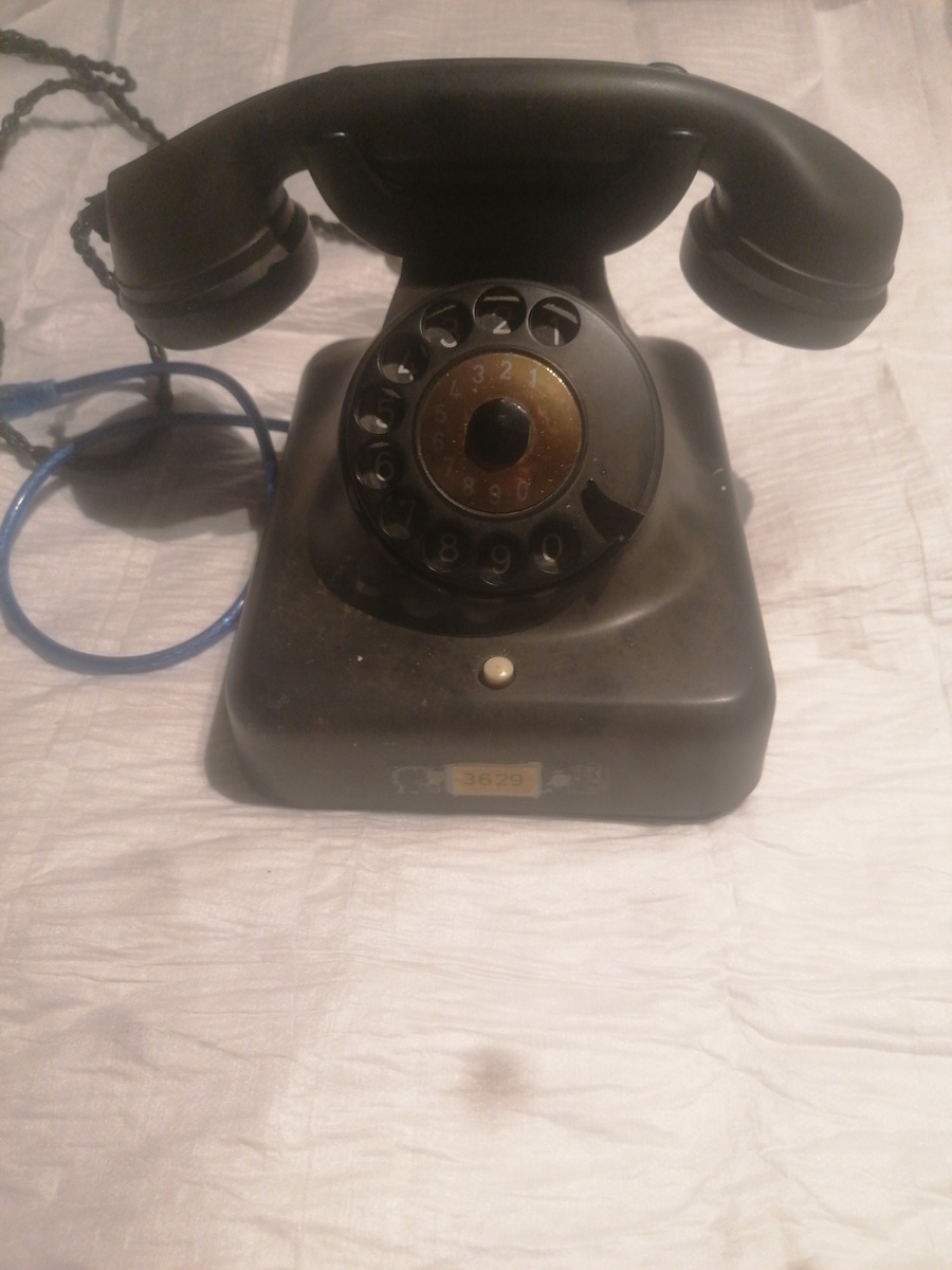

Hallo, ich bin neu hier im Club der suchenden Ich bin Elektroniker für Geräte und Systeme. Ich sammel alte Telefone, und baue sie um. Bis jetzt habe ich immer die Wählscheibe und die Gabel mit einem Arduino nano-bord ausgelesen und mit der Amtsruf Taste die Daten an ein GSM-MODUL geschickt der dann via Sim Karte anrufen konnte. Bei einem Anruf wird die alte Glocke zum läuten gebracht. Hat jemand eine andere Idee. Ich hab schon genug Sim Karten verbaut Danke im vorraus für neue Anreize

Also mein Ziel währe: nicht ständig SIM KARTEN anfordern zu müssen. (Wird langsam teuer) und trotzdem mit den alten Sprechapperaten auch telefonieren zu können. Mitlerweile sind es 12 Stück unteranderem auch noch Geräte aus den Anfängen der Telefonie
Kroppen M. schrieb: > Also mein Ziel währe: nicht ständig SIM KARTEN anfordern zu > müssen. > (Wird langsam teuer) und trotzdem mit den alten Sprechapperaten auch > telefonieren zu können. Mitlerweile sind es 12 Stück unteranderem auch > noch Geräte aus den Anfängen der Telefonie Na ja, die einfachste Lösung wurde ja nun schon genannt: Sebastian R. schrieb: > Können die neueren Fritzboxen eigentlich noch Impulswahlverfahren? > Bis vor ein paar Jahren war es ja noch "out of the box" möglich, analoge > Wählscheibentelefone an einer Fritzbox mit analogem Telefonanschluss zu > betreiben Oliver
Kroppen M. schrieb: > Also mein Ziel währe: nicht ständig SIM KARTEN anfordern zu müssen. Naja, dann kannst Du ja mit meinem Vorschlag (WLAN-VoIP-Telephon) etwas anfangen. Übrigens muss man nicht "ständig" SIM-Karten "anfordern", man kann die auch längere Zeit nutzen. Ich hab' seit 23 Jahren die selbe Mobilfunknummer, aber erst die vierte SIM-Karte mit dieser Nummer.

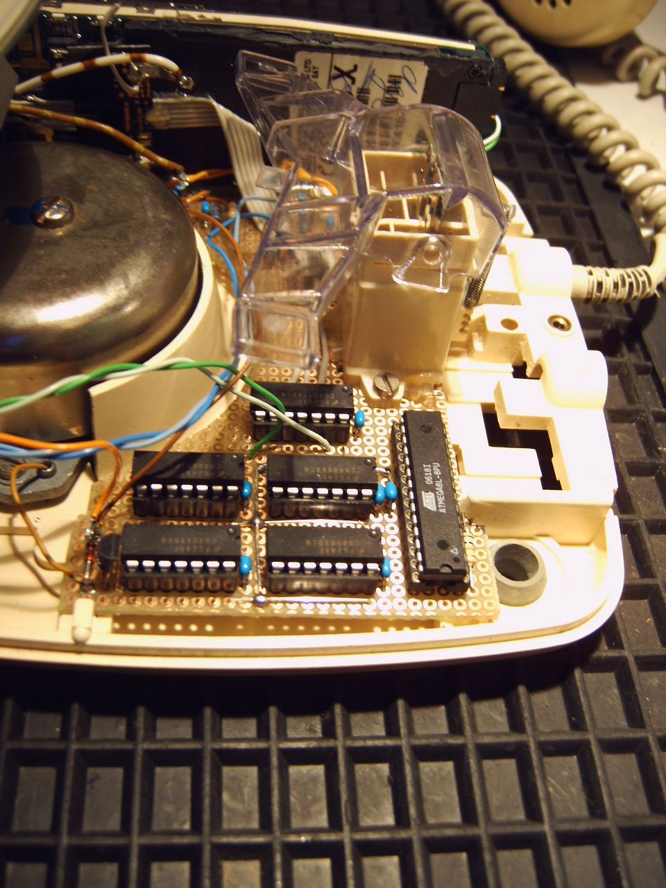

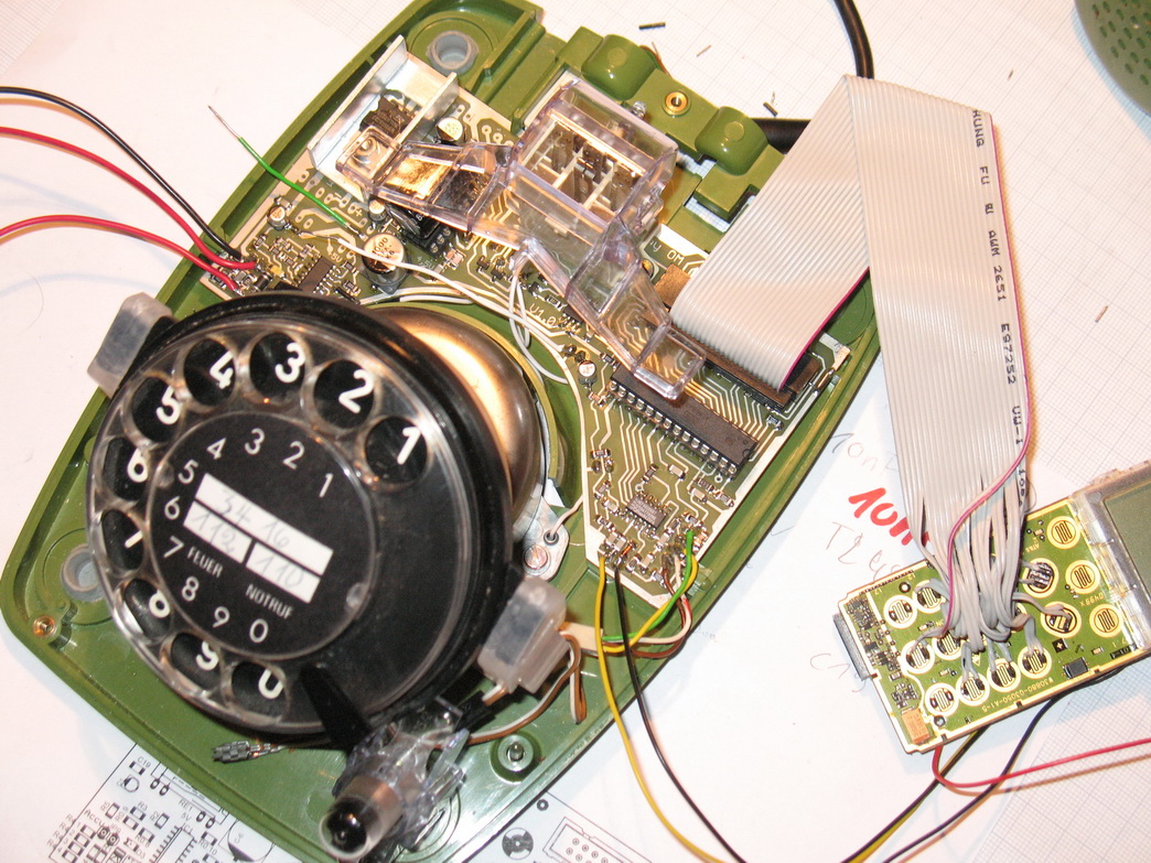

Es gab doch vor Jahren mal jemanden hier im Forum, der in einen W48 eine komplette Mobilfunkeinheit eingebaut hat, und er sich mit der originalen Wählscheibe ins Mobilnetz einwählen konnte. Sogar der Originalwecker hatte funktioniert. War ein Hingucker. Ralph Berres
Ralph B. schrieb: > Es gab doch vor Jahren mal jemanden hier im Forum, der in einen W48 eine > komplette Mobilfunkeinheit eingebaut hat, und er sich mit der originalen > Wählscheibe ins Mobilnetz einwählen konnte. Sogar der Originalwecker > hatte funktioniert. > War ein Hingucker. > > Ralph Berres Beitrag "Mein verrücktes Projekt ist fertig :)"
Ingo W. schrieb: > Beitrag "Mein verrücktes Projekt ist fertig :)" genau, den kramte ich auch gerade raus...:-) https://www.mikrocontroller.net/attachment/99430/IMG_0480kl.JPG
Martin S. schrieb: > Ingo W. schrieb: >> Beitrag "Mein verrücktes Projekt ist fertig :)" > > genau, den kramte ich auch gerade raus...:-) > > https://www.mikrocontroller.net/attachment/99430/IMG_0480kl.JPG Ist aber ein FeTAp6..., kein W48.
H. H. schrieb: > Ist aber ein FeTAp6..., kein W48. habe ich ja auch nicht behauptet :-) Die tasten des Handys wurden mit CMOS 4066 "gedrückt"... derzeit war das echt eine witzige aber auch etwas aufwendige Lösung... https://www.mikrocontroller.net/attachment/21805/IMG00007.JPG
