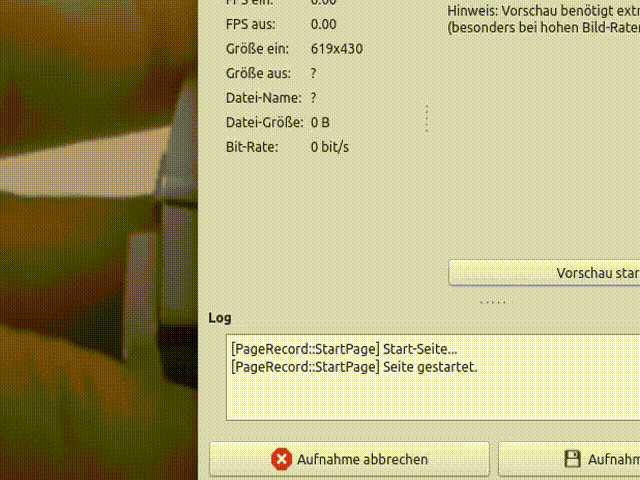

Hallo ich habe eine Uhr (DZ7080). Im Anhang seht ihr, wie sie funktionieren sollte. meine hier ist nun schon alt, ich habe eine neue knopfzelle reingemacht, aber sie zeigt nichts mehr an. ich habe mein netzteil angeschlossen (3V und 50mA) und wenn ich einen der zwei knöpfe drücke, geht der strom kurz hoch auf 5mA und dann wieder auf 0. Und zwar für genau die zeit, wo die zeit angezeigt werden müsste, wie im video zu sehen. ich könnte mir vorstellen, dass die hintergrundbeleuchtung defekt ist. sieht hier irgendjemand von den experten eine chance, das irgendwie zu reanimieren? selbst wenn es aufwändig ist, was müsste man dafür tun? danke schon mal!

ich habe jetzt mal den film in ein gif verwandelt. sollte besser zum ansehen sein..
Gio B. schrieb: > ja habe ich mir auch gedacht. ich lass in einem anderen forum: > 1. The pictures of the watch I found online suggest it is an OLED > display > 2. I can recall some discussion a while ago about something with the > backlight not working after battery replacement Bei OLED gibt es keine Hinterleuchtung. Die leuchten halt eine gewisse Betriebsstunden-Zeit in lesbarer Helligkeit, und gehen immer weiter runter. [*1] Du kannst nur das Display austauschen gegen ein neues. [*1] ich gehe davon aus, das bei derartigen "Appliances" wie eine Uhr nicht die allerneueste und allerbeste Technologie zum Einsatz kommt, da wird an jedem Zehntel-Cent gespart. Nach ein paar 1000 Stunden ist halt duster.

Dem Video nach scheint es sich in der Tat um ein OLED-Display zu handeln, und eine kurze Suche zur Bestätigung führte zu https://technabob.com/blog/2007/09/25/diesel-watches-go-oled/ Zwar sieht das Display in etwa aus, wie die allseits beliebten 128x32-Displays zu 3€, allerdings wird’s hier eine Anfertigung für genau diese Uhren gewesen sein, so dass man da eher schlechte Karten haben wird, Ersatz zu bekommen.
Jack V. schrieb: > Dem Video nach scheint es sich in der Tat um ein OLED-Display zu > handeln, und eine kurze Suche zur Bestätigung führte zu > https://technabob.com/blog/2007/09/25/diesel-watches-go-oled/ > > Zwar sieht das Display in etwa aus, wie die allseits beliebten > 128x32-Displays zu 3€, allerdings wird’s hier eine Anfertigung für genau > diese Uhren gewesen sein, so dass man da eher schlechte Karten haben > wird, Ersatz zu bekommen. tut mir leid, diesen link hätte ich wahrscheinlich selber finden müssen. wenn ein oled nicht mehr läuft, was kann ich dann noch tun? dass der strom ansteigt, wenn man drauf drückt, zeigt das denn nicht, dass da noch was passiert in dem moment des drückens? was genau ist denn kaputt, wenn ein oled display nicht mehr leuchtet?
Gio B. schrieb: > was genau ist denn kaputt, wenn ein oled display nicht mehr leuchtet? Die einzelnen Led Leuchtpunkte haben sich "zersetzt"
Oleds werden doch mit den Betriebsstunden immer dunkler. Wenn gar nichts mehr leuchtet ist was anderes kaputt.
Wegstaben V. schrieb: > Gio B. schrieb: >> was genau ist denn kaputt, wenn ein oled display nicht mehr leuchtet? > > Die einzelnen Led Leuchtpunkte haben sich "zersetzt" okay danke. ich glaube dir, aber nach 10 15 jahren schon? sind die monitore mit oled denn alle mit einer laufzeit von 10 15 jahren am arsch? oder hat sich mittlerweile etwas verändert und das display von damals war erste generation=schlecht/mit ablaufdatum?
Gio B. schrieb: > sind die > monitore mit oled denn alle mit einer laufzeit von 10 15 jahren am > arsch? davon kannst du ausgehen. Anfangs brilliantes Bild und super Kontrast, aber mit der Zeit wirds immer flauer. Google auch nach "OLED Lebensdauer". Alle verspechen mit heutiger Technologie fantastische Laufzeiten, aber die OLED Fernsehkisten haben die Infos noch nicht gelesen, und werden daher einfach so immer schwächer ... Thomas B. schrieb: > Oleds werden doch mit den Betriebsstunden immer dunkler. Genau. Ich habe hier 2 Stück MI Smartband 2. Generation. Sind noch gar nicht mal so unendlich alt. Da siehst du (fast) nix mehr, und musst schon fast mit der Lupe drangehen, um ein schwaches Glimmen zu erahnen.
Gio B. schrieb: > meine hier ist nun schon alt, ich habe eine neue knopfzelle reingemacht. Es muss ja mal eine "Übergangszeit" gegeben haben, in der die Uhr nur halbe Helligkeit oder weniger hatte, aber noch lesbar war. Ist das so? Wenn das der Fall ist, ist das OLED Display nun halt einfach am Ende der Lebenszeit angekommen.
Okay danke euch. Ich glaube mich zu erinnern, dass es schwächer wurde. Ich dachte damals die Batterie ist schwach aber so macht alles einen Sinn. In dem Fall begrabe ich die Idee und sage nochmal danke. Bestes forum mit besten leuten Überhaupt!
