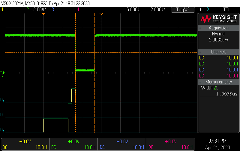

ich suche eine Möglichkeit um bei einem Druck auf entsprechende Taster
folgende Pulsformen an einem Ausgang eines Leonardos zu erzeugen:
Taster 1: 2us off, 198us on, 2us off usw..
Taster 2: 40us off, 160us on, 40us off usw..
Taster 3: 1ms off, 99ms on, 1ms off usw..
Taster 4: dauerhaft off
Kein Taster gedrückt: dauerhaft on

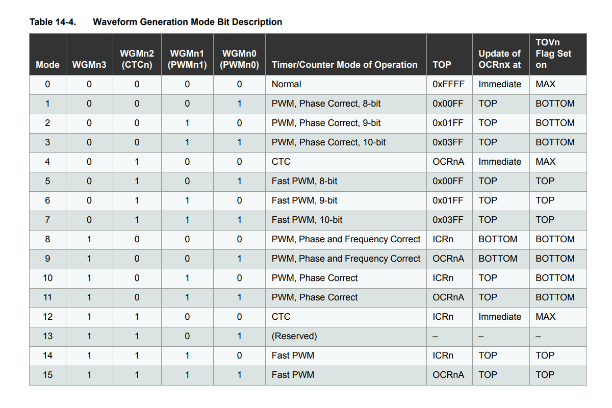

Ich würde den Modus "PWM, Phase and Frequency Correct (OCRnA)" wählen,
aber vielleicht gibt es auch andere Meinungen.

Georg hast recht, mit PWM geht das, mittels Timer Hardwarepin ist das
absolut präzise. Hatte nicht gleich geschnallt das die Pulszeiten gleich
bleiben.
Habe das einmal ungetestet für die erste Pulsfolge geschrieben.
2µs + 198µs = 200µs Periodendauer = 5000Hz
Die Formel für Phase Correct Mode stellt man nach TOP um und erhält für
Prescaler 1 die Einstellung 1600.
200µs = 1600 TOP
Demzufolge entsprechen 2µs = 16 für Compare
Jetzt kannst du dir für den Timer verschiedene Settings anlegen und
entsprechend je Taster aufrufen usw.. Den Rest kannste bestimmt selbst.

von Veit D. (devil-elec)
ja genau, du möchtest es gedreht haben, auch kein Problem.
Führen wir dich mal ans Manual heran.
- complete datasheet :
https://www.microchip.com/en-us/product/ATmega32U4
Kapitel 14 - Timer 1. Table 14-3.
Es  muss das Bit COM1B0 zusätzlich gesetzt werden.
Die erste '1' steht für Timer 1 >> 'n'
'B' für genutzten Kanal, es soll ja Pin OC1B schalten, deswegen auch
OCR1B als Compare-Match-Register.
'0/1' am Ende für das Bit
In initTimer1 folgende Zeile ändern
  TCCR1A = _BV(COM1B1) | _BV(COM1B0) | _BV(WGM11) | _BV(WGM10);
Dann sollte das invertiert laufen.
Für 100ms Periodendauer wirst du den Prescaler auf 64 ändern müssen.
Baue die Funktion "changeTimer1" auf einen 3. Parameter um und übergebe
den passenden Prescaler gleich mit. Dann ist jede Änderung weiterhin nur
mittels Parameterübergabe lösbar. Ansonsten erstmal rumspielen, kräftig
ausprobieren, auch mal im Manual lesen und mit allen warm werden.

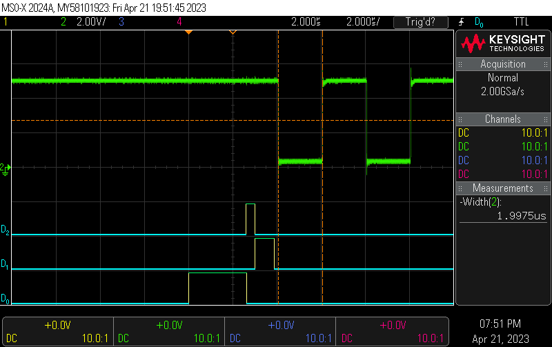

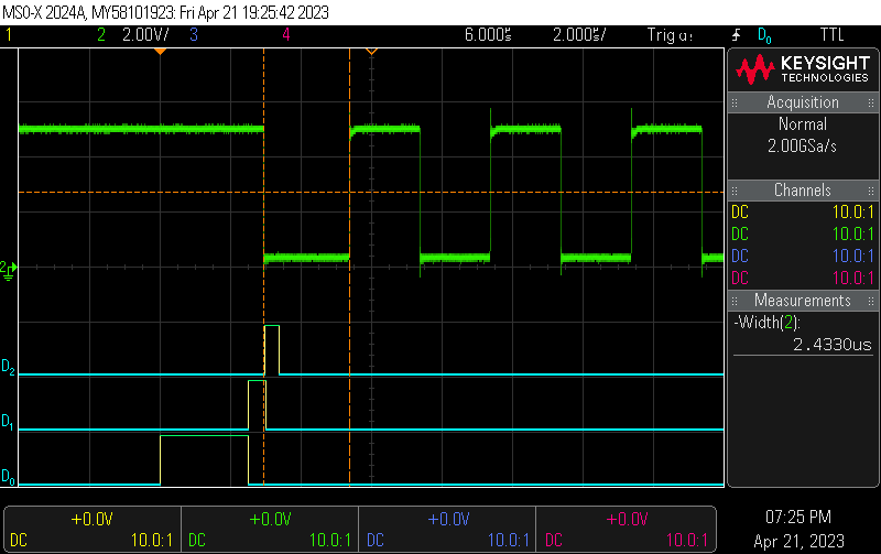

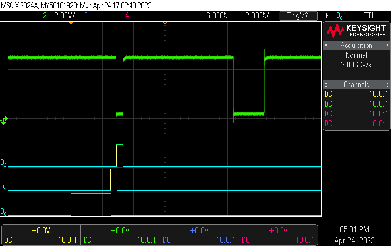

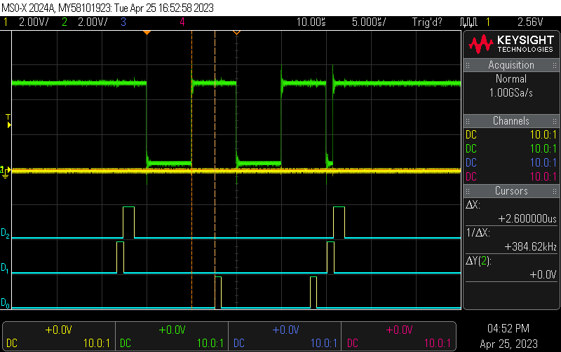

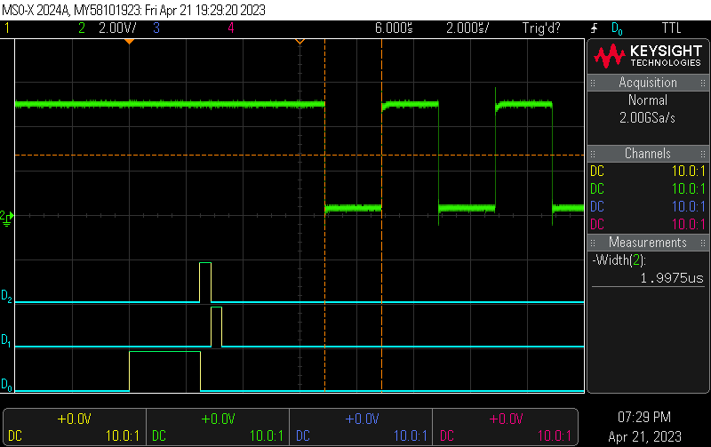

von Brüno (dominic_m833)
Vielen Dank nochmal für deine Unterstützung! Auch bei mir hat es nach
einem Umsortieren im setup geklappt.
Mit folgendem Code tut der Leonardo nun das, was er soll:

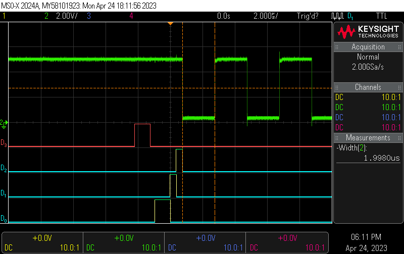

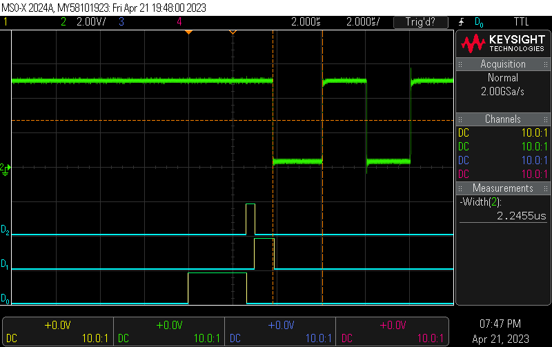

Heute habe ich mir den Code mit dem Oszilloskop angesehen. Dabei viel
als erstes auf, das der Puls immer mit einer Periodendauer Verzögerung
ausgelöst wurde. Das konnte ich über Umschalten in den Fast PWM Mode 15
lösen.
Danach habe ich noch ziemlich viel rumgefummelt, weil ich sporadische
Pulse im Bereich von 250ns während initTimer und diverse andere
Problemchen hatte und bin nun beim Code im Anhang angelangt.
Wie man sieht, werden in initTimer1 während D0 am Oszilloskop high ist
diverse Variablen gesetzt, während D1 die Compare Output (OC1B) Options
gesetzt und während D2 der Timer gestartet.
Bei einem geringen Duty Cycle wie in Case 1 geht das zu 99% problemlos
und der Ausgang geht nach dem Starten des Timers mit der richtigen
Pulsdauer auf low (Anhang O1.png).

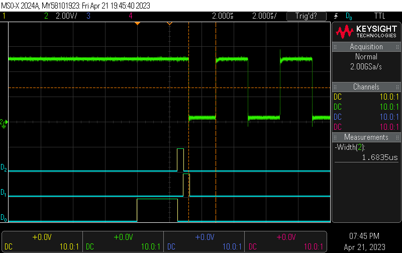

Wenn der Duty Cycle aber deutlich höher wird (Case 2), geht der Ausgang
bei rund 50% der Tasterbetätigungen bereits während dem Setzen der
Compare Output (OC1B) Options auf low und der erste Puls ist zu lang
(Anhang O2.png).

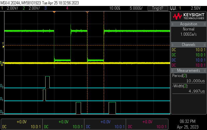

Verschiebe ich das Setzen der Compare Output (OC1B) Options hinter das
Starten des Timers, wird der erste Puls komplett weggelassen (Anhang
O3.png) oder der Ausgang geht noch während dem Setzen los und ist etwas
zu kurz (Anhang O4.png).
Woher kommt das? Wie überrede ich den Timer dazu, diese beiden
Fehlerfälle nicht zu zeigen?
Ich habe es schon mit
PORTF = 2;     //D1 high
TCNT1  = periode - 10 ;
TCCR1A |= _BV(COM1B0) | _BV(COM1B1);
nach dem Starten des Timers versucht um immer die Startbedingung zu
treffen, was das Verschlucken des ersten Pulses zwar beseitigt, aber
dann ist bei etwa 50% der Betätigungen der erste Puls etwas Verzögert,
was zu erwarten und verschmerzen ist (Anhang O5.png) und bei den anderen
50% zu lang (Anhang O6.png), was vermieden werden muss.

verbiegst solltest du den Timer verstehen. Ich habe bewusst den Mode 11
ausgewählt. Hat Doppel Bufferung der Register und macht keinen Mist wie
Fast-PWM. Fast-PWM erzeugt mit Compare 0 immer Spikes. Außerdem macht es
Compare (ich vermute du meinst damit OCR1B) ist wenn der Spike auftritt
nie 0 und wird erst nach OCR1A gesetzt. Macht man es andersrum, kriegt
man massive Probleme.
In Timer Mode 11 kommen ebenfalls während dem Setzen von COM1B0 und
COM1B1 sporadische Pulse aus dem Ausgang, siehe Anhang O7.png.
Wenn ich einen Duty Cycle von 25% auswähle, kommt der zusätzliche Puls
in Mode 11 wie auch der zu lange Puls in Timer Moder 15 mit einer
Wahrscheinlichkeit von ~25%. Das liegt wohl am Zustand von OC1B beim
Reseten des Timers. Das habe ich über ein force match mit
ausgeschaltetem Ausgang in resetTimer1 lösen können. Den Code gibt's im
Anhang.
Nun tut die Kiste was sie soll, siehe Anhang O8.png.
Einen Match zu forcen während der Timer gestoppt aber Compare Output
noch an ist, führt auch dazu, dass der Ausgang sauber auf HIGH geht.
Dementsprechend muss ich nicht mehr PB6 kurzzeitig auf Input umschalten.
Ich wollte nun noch eine Begrenzung der Pulsanzahl pro Knopfdruck
einbauen. Dank Timerinterrupt sollte das ja eigentlich nicht so schwer
sein. Leider braucht es wiederholbare 2,6µs vom Erreichen von OCR1B bis
zum Auslösen von ISR(TIMER1_COMPB_vect) [D0 Oszilloskop high], was in
Case 1 (5µs LOW, 10µs Periode, 2 Pulse) noch einen kleinen dritten Puls
bis der Match geforced wird [D2 Oszilloskop high] ergibt. Kann man das
noch schneller hinbiegen?
Dann schreib das auch so in deinen Kommentar!
> was in
Wo kommt plötzlich die 10us Periode her?
Ja, mit einer ISR in Assembler. Frag mal unseren Spezi Bernd Stein, der
kennt sich damit gut aus ;-)
Falk B. schrieb:
> Sagte ich das nicht bereits?
Das hatte ich wohl nicht verstanden.
Ich habe getestet, bis zu welchen Werten das noch funktioniert, bei 5µs
LOW und 10µs Periode war reproduzierbar jedes mal ein dritter Puls
dabei.
Falk B. schrieb:
> Vor allem darf man in der ISR keine Funktionen
> aufrufen, denn die kosten in der ISR am Anfang viel Zeit, weil viele
> Register gesichert werden müssen.
Der Hinweis war Gold wert, nun dauert es nurnoch 1,5µs vom Erreichen von
OCR1B bis zum Auslösen von ISR(TIMER1_COMPB_vect) und ohne die
Bewegungen an Port F geht sogar 4µs/8µs problemlos.
Es läuft nun sogar mit 2,5µs LOW und 5µs Periode, vielen Dank nochmal
für die Hilfe! :)
