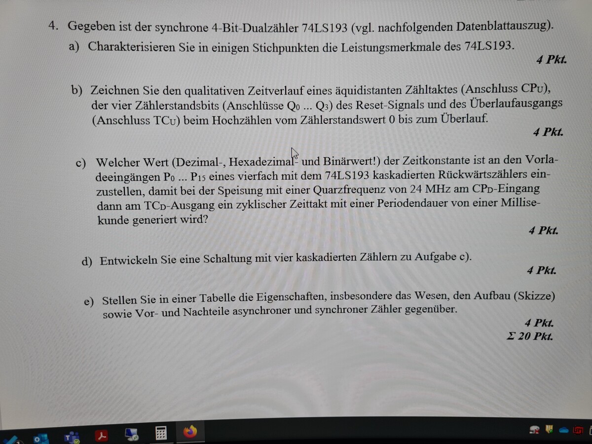

Hallo zusammen, Kann mir hierbei jemand helfen? Grüße
Keinen Schimmer von garnichts oder auf welchen Abschnitt bezieht sich die Frage?
Tim M. schrieb: > Kann mir hierbei jemand helfen? Sicher. Der 74LS193 ist kein Dual- sondern ein single-Zähler. https://pdf1.alldatasheet.com/datasheet-pdf/view/51049/FAIRCHILD/74LS193.html Das war ja einfach. Komm ich jetzt ins Fernsehen? Ansonsten: a) und b) sind abschreiben bzw. kopieren aus den Datenblatt, e) ist abschreiben aus dem Skript/Buch. Einzig c) und d) erfordern eine Eigenleistung, wobei das sicherlich im Unterricht dran kam. Der Zähler startet dafür nicht bei 0, sondern beim voreingestellten Wert und zählt ab da bis zum Ende. Das Übertragssignal lädt dann den Zähler neu. Netterweise kann der 74x193 auch rückwärts zählen. Das kann man dafür auch nutzen.
https://assets.nexperia.com/documents/data-sheet/74HC_HCT193.pdf Fig. 7.Typical clear, load and count sequence

Axel S. schrieb: > Ansonsten: a) und b) sind abschreiben bzw. kopieren aus den Datenblatt, Wobei ich mich bei "Charakterisieren Sie die Leistungswerte" schon frage, was der Fragesteller dabei überhaupt wissen will. Wieviel Milliwatt das Ding bei welcher Taktfrequenz aufnimmt (das würde die Frage zumindest wörtlich beantworten ;-) oder was sonst? Aber sowas sollte man in einer Übung erfragen können.
Ingo L. schrieb: > auf welchen Abschnitt bezieht sich die Frage? Ich sehe da im ganzen Post nur 1 Frage vom TO. Und die Antwort darauf lautet: "Ja, sicher. Aber zeig doch mal, was du schon selbst gemacht hast und sag wo genau es klemmt."
