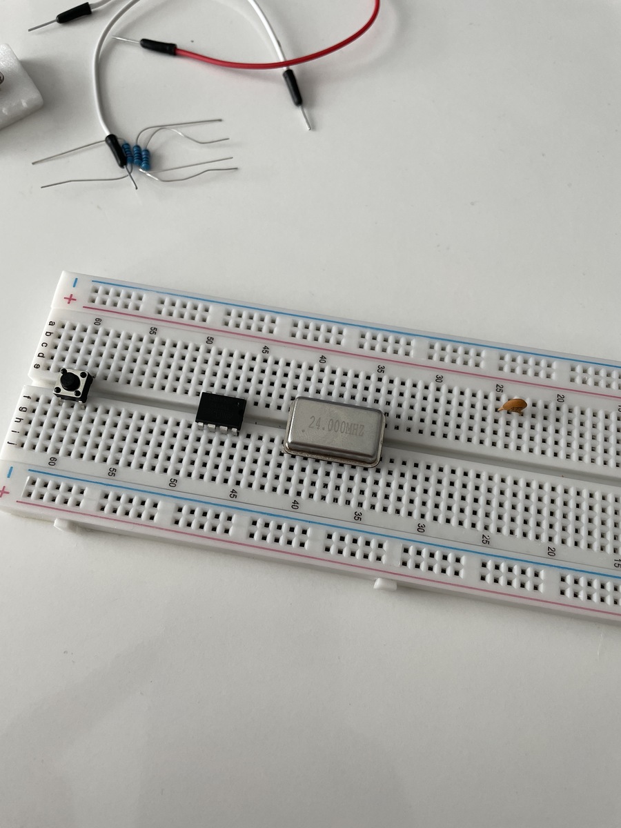

Martin schrieb: > Das Ziel: Wenn ich auf den Push Button Drücke soll ein WaitTimer > ablaufen (120 Sekunden) und dann soll der Oszillator für 2 Sekunden > vibrieren. > > Mittlerweile bin ich in der Lage den Attiny85 zu Programmieren und den > Push Button zu betreiben. Der Oszillator will aber nicht funktionieren. Ehm. Ich frage mal ganz dumm und naiv: Was erwartest du von deinem Oszillator? Der schwingt mit 24 Megahertz. Das ist kein Piep, den man hören kann, falls nach zwei Minuten etwas piepsen soll.
Öhm... also der Oszillator wird zwar schwingen aber nicht vibrieren. Das ist schon mal das völlig falsche Bauteil! Hast du zu dem original Projekt irgendwelche Daten oder Links? Oder hast du auf gut Glück die Bauteile gekauft und gehofft das da was vibriert?
Bearbeitet durch User
Sebastian R. schrieb: > Ehm. Ich frage mal ganz dumm und naiv: Was erwartest du von deinem > Oszillator? Hi, Ich erwarte eine Vibration, am besten eine die man durch eine Hosentasche spürt.
Aber nicht mit dem Oszillator, von dem kann man nicht erwarten das er vibriert. Was du bräuchtest wäre ein Vibrationsmotor a la Smartphone. Aber dann fehlen auch noch ein paar Bauteile
Martin schrieb: > Ich erwarte eine Vibration, am besten eine die man durch eine > Hosentasche spürt. Dann benötigst du einen Vibrationsmotor (mit Transistor). Was du dort hast, ist ein Quarzoszillator, der 24 Millionen mal in der Sekunde schwingt. Das spürst du nicht und das hörst du nicht. Dieses Bauteil ist dafür da, um einen Takt für einen Controller (nicht deinen) zu erzeugen.
Max B. schrieb: > Hast du zu dem original Projekt irgendwelche Daten oder Links? > Oder hast du auf gut Glück die Bauteile gekauft und gehofft das da was > vibriert? gut Glück :D Wenn die Schaltung erstmal so stehen würde, dass der Oszillator schwingt, ist es ja ein leichtes diesen gegen den passenden zu tauschen !? Leider schwingt bei mir gar nix. :/ Ich war der Meinung wenn ich den 5V mit GND beim Oszillator anschließe passiert was.. ist aber nix.
Martin schrieb: > eine Vibration, am besten eine die man durch eine Hosentasche spürt. Wo ist denn der Vibrationsaktuator dazu? Und hast du auch die 24 MHz Oszillatorfrequenz mit deinem Progrämmchen mit 2 hoch 19 runtergeteilt, damit die Vibrationsfrequenz in der Hose auch spürbar wird?
Martin schrieb: > Leider schwingt bei mir gar nix. :/ Sebastian R. schrieb: > 24 Millionen mal in der > Sekunde schwingt. Liest du auch die Antworten? Für dein Vorhaben ist das das falsche Bauteil! Einfach mal nach Vibrationsmotor + Attiny googlen, dann findest du auf jeden Fall schon Mal Infos über die Bauteile.

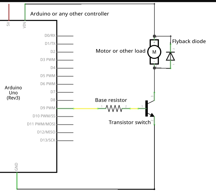

Sebastian R. schrieb: > Dann benötigst du einen Vibrationsmotor (mit Transistor). Hammer! Danke, darauf bin ich nicht gekommen, ich war so auf den Oszillator festgelegt. Ich habe ein Bild eingefügt, der Vibrationsmotor sollte möglichst klein sein.

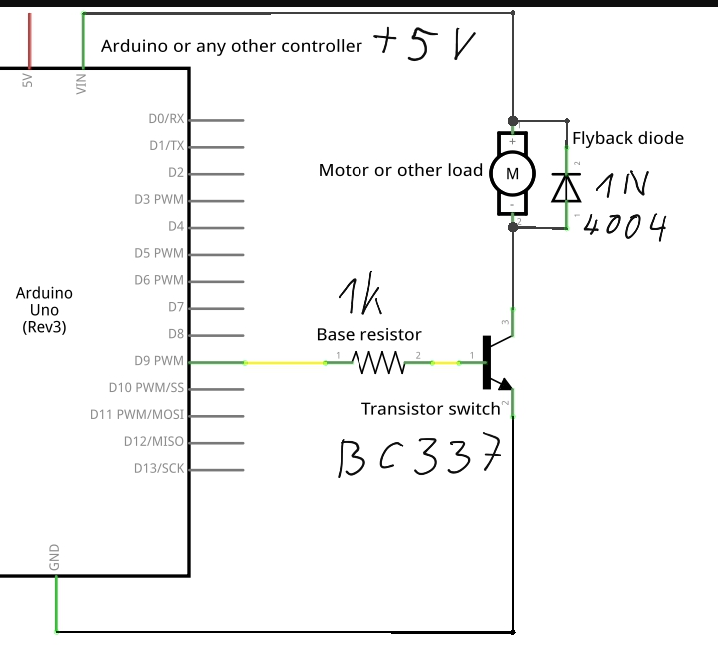

Der Motor wird dann aber nicht mehr vom Controller betrieben werden können. Dazu bräuchte es dann eine Transistorstufe, die dir den Batteriestrom zum Motor durchschaltet. (edit: zu lange zum abschicken gebraucht...)

Martin schrieb: > Da ist eine Mikrokontroller Programmierung + LED Blinken eine stolze > Leistung. > (für mich persönlich) Also dann hast du schon mal den Controller im Sack. Martin schrieb: > Könnt ihr mir sagen welche Bauteile ich alle benötige? 1k / 0,25W, BC337-40, 5V Vibrationsmotor, 2x 1N4004 (evtl. noch eine Diode für den Verpolschutz), 100nF und 100uF zum abblocken. Für die Stromversorgung werden evtl. auch noch Bauteile benötigt. Es hängt aber davon ab, ob der Roboter mit Batterie, oder über ein Netzteil laufen soll.

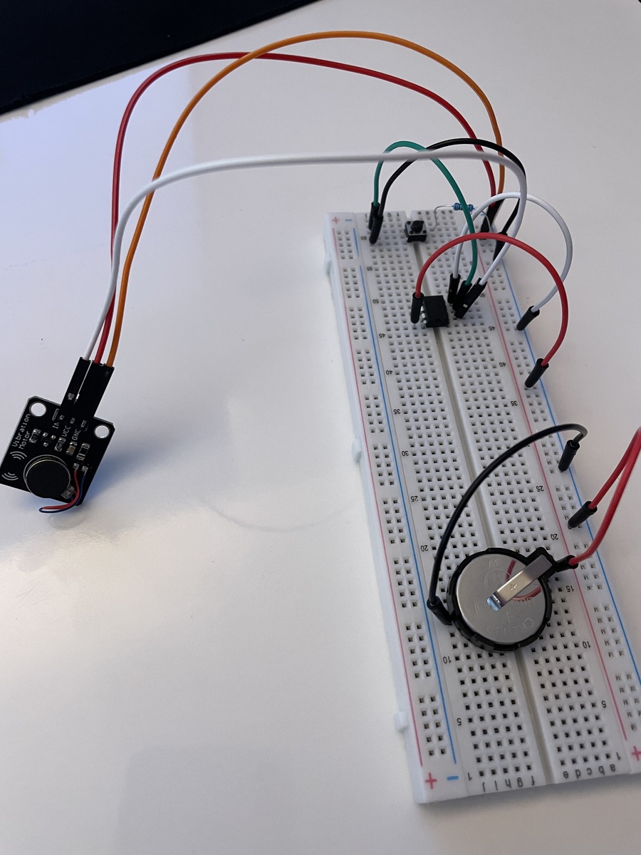

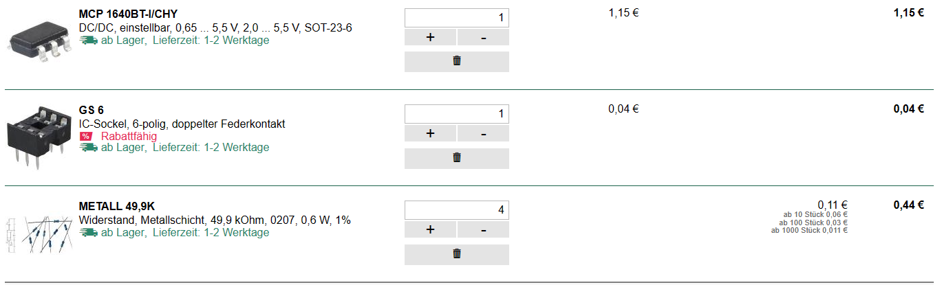

Hi, also ich bin wieder ein Stück weiter, Danke an euch ! :) [siehe Foto] soweit bin ich jetzt, wenn ich es an den 5V Arduino anschließe funktioniert alles wie ich es möchte.. Geil ! Mit der 2032 Batterie natürlich nicht, also hab ich mich wieder informiert und muss neu bestellen, doch bevor ich das tue würde ich euch gerne die Komponenten zeigen, nicht das etwas nicht passt oder fehlt. [siehe andere Bild] Ich bin kurz vorm Ziel :))
Wie willst Du das IC in die Fassung kriegen? Ist doch für Oberflächenmontage aka SMD
Karl B. schrieb: > Wie willst Du das IC in die Fassung kriegen? > Ist doch für Oberflächenmontage aka SMD Sehr stark drücken... (vgl. Toilette).
Martin schrieb: > doch bevor ich das tue würde ich euch > gerne die Komponenten zeigen, nicht das etwas nicht passt oder fehlt. Ich bin irritiert. Ein Aufwärtsregler (der einiges an Außenbeschaltung benötigt und auf einem Steckbrett vermutlich nicht zu bändigen ist), ein DIP-Sockel und 50k-Widerstände. Das ergibt irgendwie keinen Sinn. Was hast du vor?
Ich habe keinen Schaltplan, keine Ahnung wie man so etwas zeichnet. Ich möchte den Attiny + Button + Vibrationsmotor mit der 2032 Batterie betreiben. Dafür benötige ich eine Spannung von 5V. Es wäre cool wenn ich das irgendwie aufs Steckbrett bekomme, da ich noch keinen Lötkolben habe und so angenehm testen kann. Vorerst will ich es mit der 2032 Batterie probieren, wie lang diese hält. Später eventuell mit einer AAA. Ich benötige jetzt nur die richtigen Komponenten unm beide Batterie Sorten mit 5V Spannung anzuschließen.
Martin schrieb: > Dafür benötige ich eine Spannung von 5V. Falscher Ansatz. Der Trick ist, die komplette Schaltung direkt auf Batteriespannung (3V) auszulegen. Also den Attiny85*V* zu verwenden und auch den Motor gibt es mit 3V Nennspannung. Martin schrieb: > Es wäre cool wenn ich das irgendwie aufs Steckbrett bekomme Leg es für 3V aus. Ein Stepup-Wandler braucht externe Beschaltung wie Spulen, Kondensatoren und Widerstände mit einem guten Layout, das ist nichts für ein Steckbrett. Es gibt sicherlich Module mit Stiftleisten dafür, aber der Ansatz, aus einer 2032 5V machen zu wollen, ist hier nicht wirklich sinnvoll.
