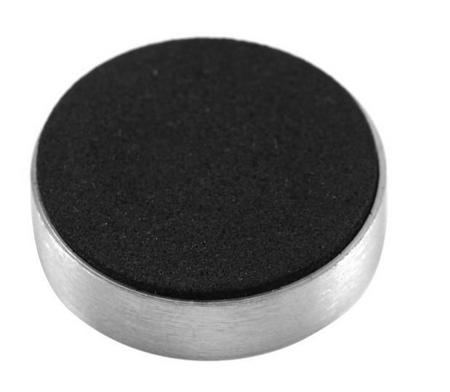

Ich nutze im Bad solche Magnete mit Eisen-Kappe, um den Duschvorhang zu befestigen. Einer davon ist verpolt, was meinen inneren Monk triggert. Ich würde ihn gerne heraus pulen und umdrehen, aber das ist gar nicht so einfach, weil er immer wieder in die Eisen-Kappe zurück schnappt. Immerhin ist er offenbar nicht geklebt. Kennt da jemand einen genialen Trick, wie man den Magneten dazu bringt, mal kurz los zu lassen, damit ich ihn heraus bekomme?
Stefan F. schrieb: > Kennt da jemand einen genialen Trick, wie man den Magneten dazu bringt, > mal kurz los zu lassen, damit ich ihn heraus bekomme? Den Magneten mit einem anderen Magneten herausziehen.
Jörg R. schrieb: > Den Magneten mit einem anderen Magneten herausziehen. Das hat leider nicht geklappt

Wolfgang R. schrieb: > Stock, Heißkleber. Sehr gut, das hat geklappt. Danke! Ich habe den Magneten mit Heißkleber auf ein Brett geklebt, dann konnte ich die Kappe einfach abnehmen.
