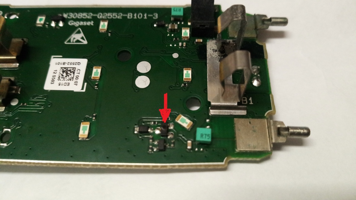

Servuz, hab hier ein schönes luxuriöses Gigaset SL78H bekommen und leider lädt es nicht mehr. Das Netzteil war defekt und hat statt 5V nur noch 1,3V geliefert. Hab jetzt ein neues netzteil verbaut. Funktioniert, zumindest erkennt das Mobilteil dass es geladen wird und zeigt das Ladesymbol an. Aber der Akku lädt nicht es geht aus ein paar Sekunden nachdem ich es aus der Station nehme. Akku betrachtet, bisschen aufgebläht dachte mir ok der ist hin. Gemessen, 0,7V. Alles klar. Neuen akku bestellt eingesetzt und seit 4 Stunden an der Ladestation das gleiche Problem. Er lädt nicht und zeigt an dass er leer ist. Gemessen, 3,6V. seltsam. Sicherlich ist hier die Ladeelektronik kaputt aber wo genau kann ich suchen? Bzw nach was? Bin zwar geschickt mit dem Lötkolben und hab schon sehr viel smd gelötet auch bios chips und co aber hier hört dann mein Verständnis als einfacher Elektriker auf leider. Dennoch interessiert mich das und ich würde das schöne Stück gerne retten weil es ja noch prima funktioniert eigentlich. Wär schön wenn mir jemand mit mehr Erfahrung helfen könnte und sagen könnte wonach ich zuerst Ausschau halten sollte auf der Platine und was eventuell gängige Bauteile sind die hier in Betrach kämen.

Hab jetzt festgestellt, dass wenn ich das Mobilteil ausschalte und auf die Ladeschale stelle, es einen vollgeladenen Akku anzeigt. Nochmal den alten akku reingesteckt, es zeigt leer an. logisch der is hinüber. Wenn ich es aber anschalte zeigt es nur einen roten balken auf der batterie also leer. Aaber, plötzlich hält es durch. Und zwar schon seit 1 Stunde jetzt. Gemessen ist der akku auch voll. Aber es zeigt leer an. Softwareseitiger Betriebsstundenzähler der Batterie o.Ä? was meinst du? Also ich kann auf jeden Fall damit leben wenn es geht und halt nur nen falschen Batteriestatus anzeigt. Sitzt ja eh zu 90% in der ladestation
Peerless R. schrieb: > Hab jetzt festgestellt, dass wenn ich das Mobilteil ausschalte und auf > die Ladeschale stelle, es einen vollgeladenen Akku anzeigt. Nochmal den > alten akku reingesteckt, es zeigt leer an. logisch der is hinüber. Wenn > ich es aber anschalte zeigt es nur einen roten balken auf der batterie > also leer. Aaber, plötzlich hält es durch. Und zwar schon seit 1 Stunde > jetzt. Gemessen ist der akku auch voll. Aber es zeigt leer an. https://service.gigaset.com/de/support/solutions/articles/75000053429-wissenswertes-zu-telefonakkus#Ladezustand
Interessant!! Warum hat mir das die nette Frau vom Gigaset Support nicht einfach sagen können ^^ Sprich wenn ich die akkus jetzt einmal leer tüdel stimmt wieder alles? Top! Danke dir
Simon G. schrieb: > https://service.gigaset.com/de/support/solutions/articles/75000053429-wissenswertes-zu-telefonakkus#Ladezustand Das ist schon lange so, weswegen das hier... Manfred P. schrieb: > Bei DECT-Telefonen ist es üblich, dass die Steckernetzteile einen > definiert begrenzten Strom liefern. ...schon seit Ewigkeiten (> 20Jahre) nicht mehr stimmt. Das Telefon muss den Akku lernen, nur dann stimmt die Bilanz. Hoffentlich war der neue Akku kein billiger Nachbau.
